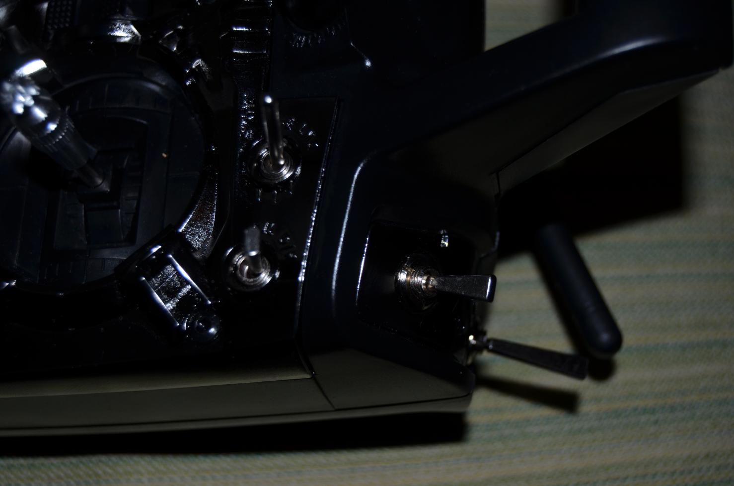

Jetzt war die die Turnigy 9XR mit dem mischen der Kippschalter dran. Regelrecht intuitiv gings daher.. gut es war auch gleich ein Bsp. hinterlegt. Die Verknüpfung stand quasi nach 10min, nur das Feintuning naja war man halt dann knapp 3h dabei..
Ziel war es die Kippschalter Gear und F-E LND so zu verknüpfen, das 6 Position für das APM und eben für Megapirate zustande kamen, um die maximal 6 möglichen anwählbaren Flugmodis zu nutzen.
Die Flight Modes wurden auf Channel 5 gelegt.

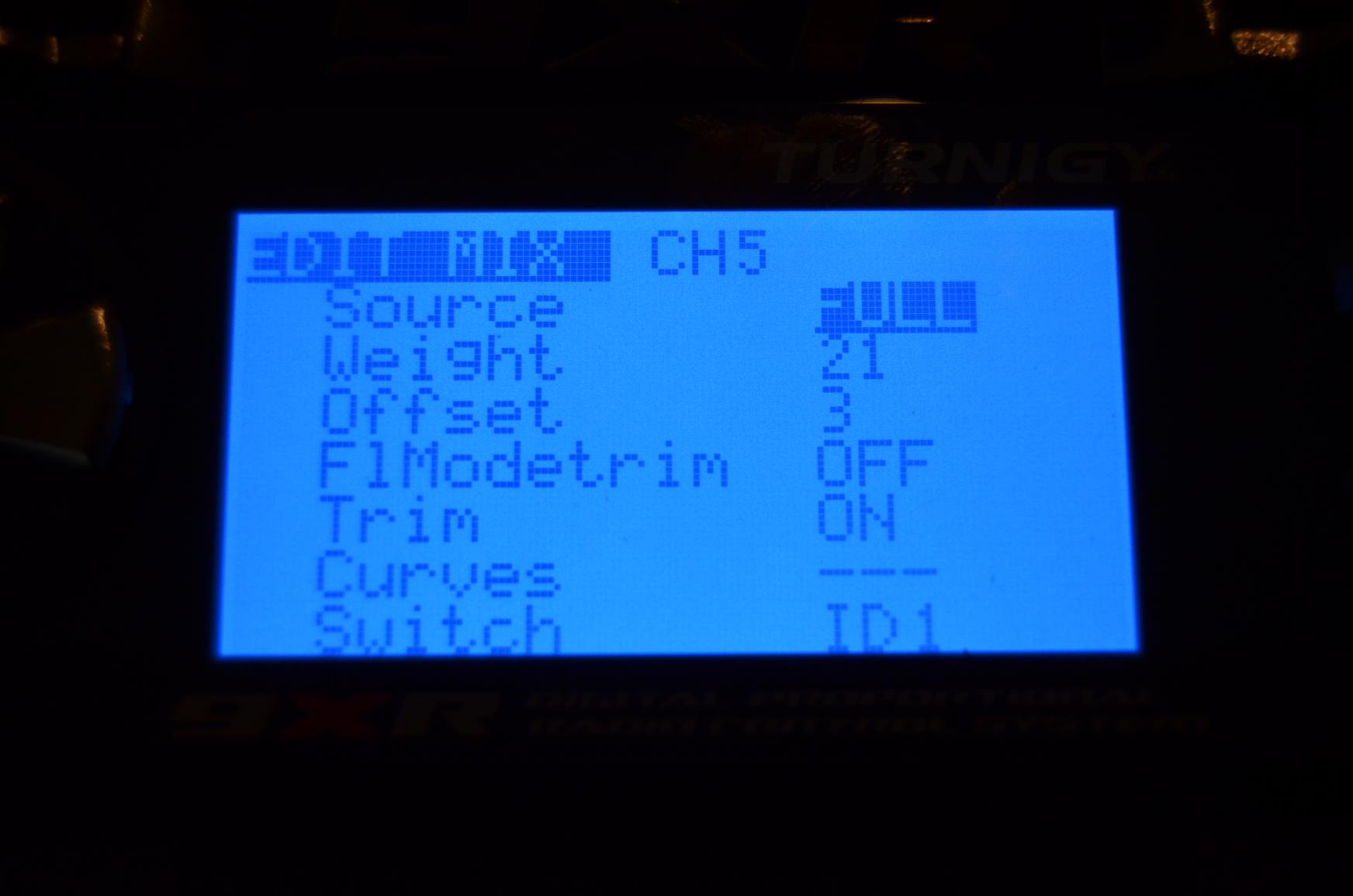

Grundprogramm:
Source Full
Weight 21
Offset 3
FlModetrim OFF
Trim ON
Curves ---
Switch ID1

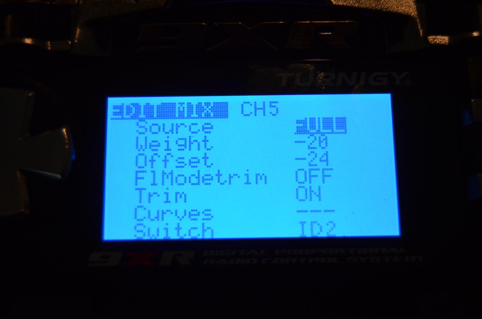

Mischer 1:
Source Full
Weight -20
Offset -24
FlModetrim OFF
Trim ON
Curves ---
Switch ID2

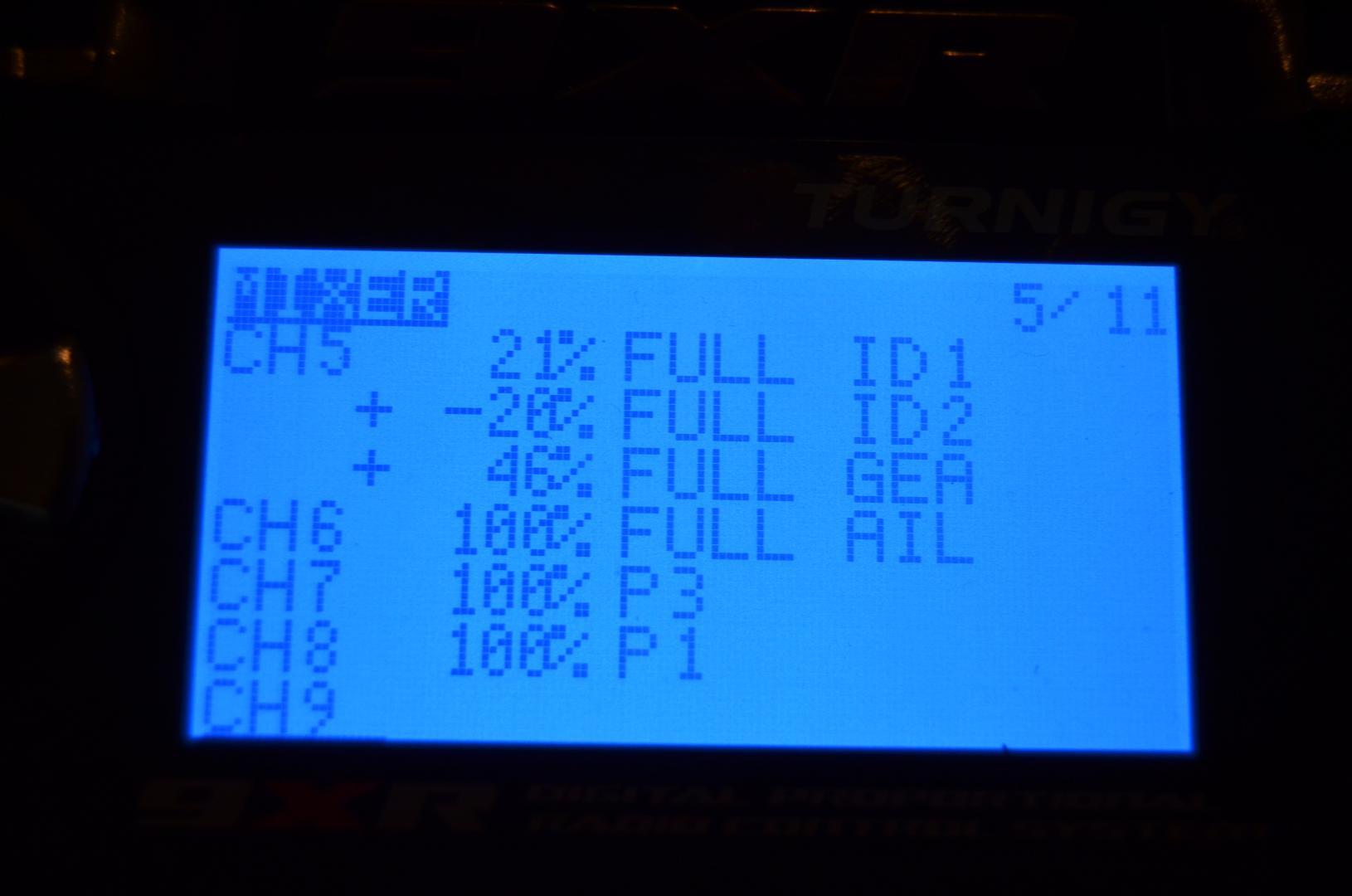

Mischer 2:
Source Full
Weight 46
Offset -10
FlModetrim OFF
Trim ON
Curves ---
Switch GEA
Die Werte sollten weit genug vom Moduswechsel weg sein. Wer aber noch bessere/saubere haben sollte, nur zu! Bitte posten.
