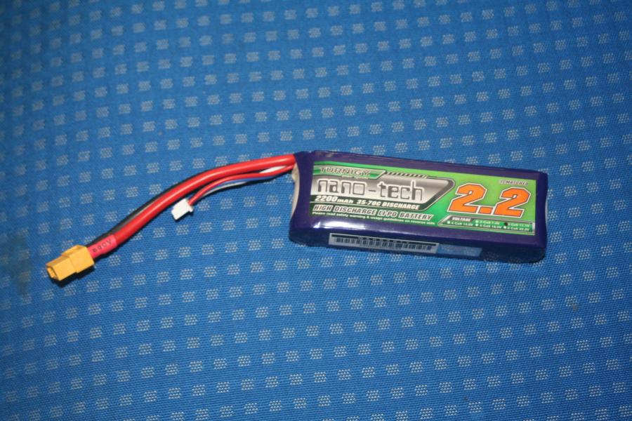

AW: Erster Quadrokopter Funktion der Bauteile
Je nach Flugweise würde ich sagen 5-12min könnten drin sein.
Ahh ok kann ich die zeit auch verlängern? Und was is mit gps??
Könntest mit einem 3000er Akku vielleicht noch 1-2min rausholen. Aber wenn du wirklich fliegst, ist das so schon genug Zeit.

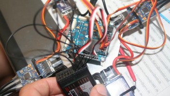

JA ok die Leds kann ich ja noch weg lassen und gps vlt auch erst,ich hab dieses board:
http://www.hobbyking.com/hobby…TDI_ATmega_2560_V2_0.html
Die Sachen stehen alle auch auf seite eins.
Was soll ich denn aufspielen wo liegt der unterschied bei Megapirates und Multiwii?
Gruß Oliver
Ich würde Dir zu MP raten, da hast umfangreichere Funktionen als bei MW. (Missionsplaner,Loiter)
Ohne GPS würde auch erstmal MultiWii reichen. Ist meiner Meinung nach etwas einfacher.
Schau mal bei hobbyking auf der Produktseite unter Files, dort ist eine Schritt für Schritt Anleitung für das Board.
