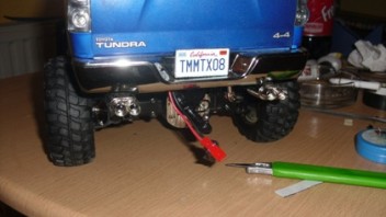

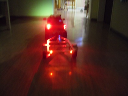

Zur Anhängerkupplung gehört dann auch eine Steckdose für die Rücklichter am Anhänger.
AW: Tamiya Toyota Tundra

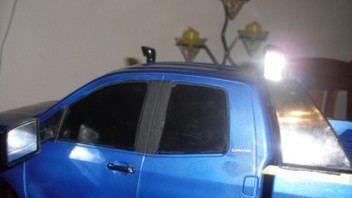

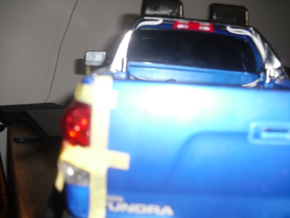

Ich habe die Stromversorgung am Tundra geändert.....
[align='center'].. dadurch wird das Licht am Anhänger viel heller.

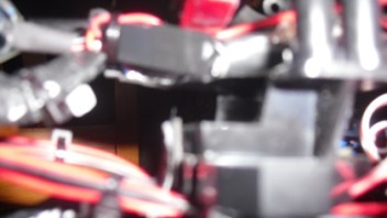

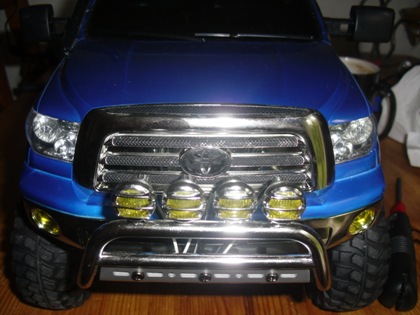

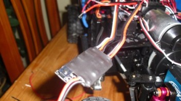

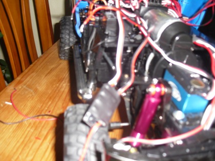

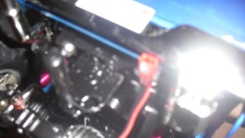

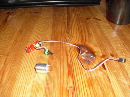

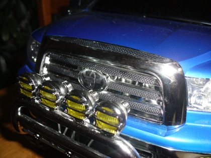

[align='center']Ich habe das Licht im Dachbügel und dem Stoßfänger über die Fernsteuerung zum Bedienen angeschlossen. Das geht ganz einfach über einen oder in dem Fall zwei Servo aus dem der Motor und das Getriebe entfernt werden.
Dann an die Lötpunkte die Kabel für Led angelötet . Auf die richtige Polung geachtet. Schon funzt das ganze über einen oder zwei freie Kanäle. Die Platine kam dann in Schrumpfschlauch. und wurde verbaut.
Eingebaut.

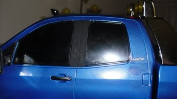

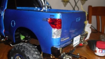

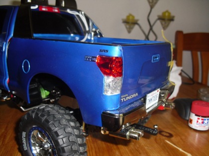

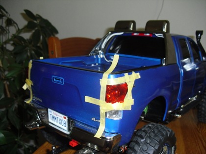

Heute wurden ein paar kleine Details gepinselt.

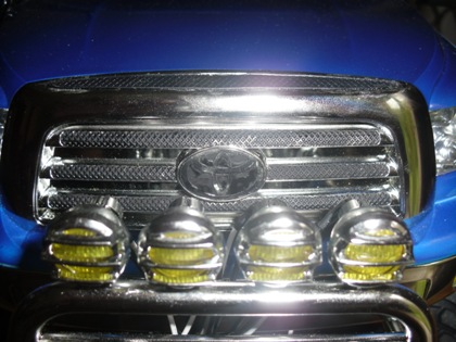

Rote Farbe an die Rücklichter.
Frontgrill mit schwarz verziert.
Die Kante der Ladefläche wurde auch mattschwarz lackiert.
Fensterrahmen auch in Mattschwarz.

Das Video zum Licht.
Externer Inhalt
www.youtube.com
feine sache das:mrgreen:
aber das hektische zucken:O_o:
warst du das an der funke oder wackelt da noch was![]()
Hallo Patt das zucken war ich wenn man den Hebel festhält brennt es ohne zu zucken. Nur es flimmert etwas woren das liegt keine ahnung vieleicht an den selbstgebauten lichtstellern aber mit dem blosen auge ist das währed des Fahrens nicht zu sehen nur am video.... Ich bin etwas damit rum gefahren da flackert nichts.

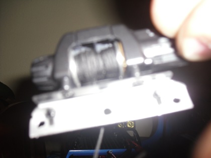

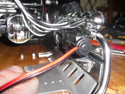

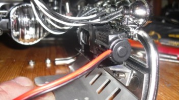

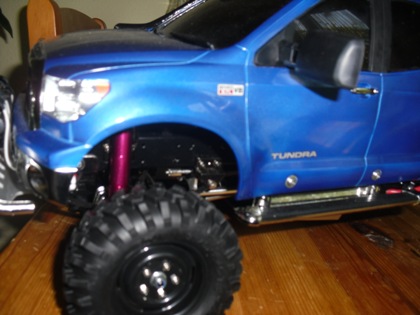

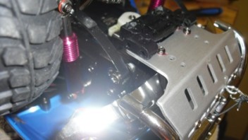

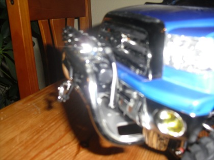

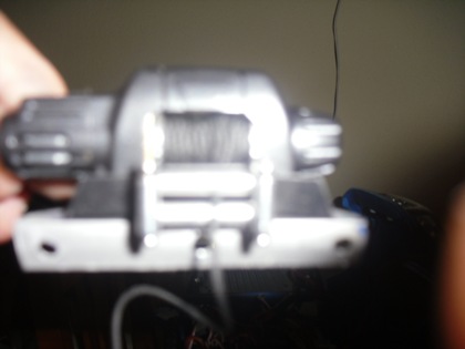

[align='center']Heute kam die Seilwinde . Die ist über die Fernsteuerung ansteuerbar oder über einen Handtaster per Hand. Ich steuere die Seilwinde über den Tastkanal auf der Carson 6 Fernsteuerung.
Zuerst der Einbau der Elektrik.
Danach aus einem Aluprofil den Winkel zum anschrauben gefertigt.

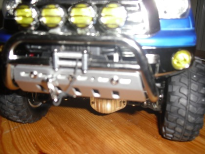

Die Plastikverkleidung am Frontbumper ausgefeilt bis bis die Winde bzw. die Seilführung dazwischen passt.
Und so sieht es dann montiert aus.

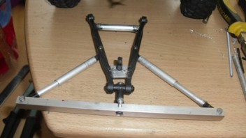

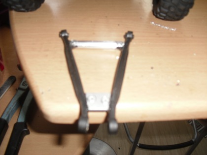

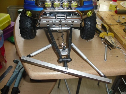

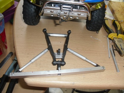

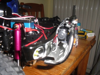

Heute habe ich mit dem Bau des Schneeräumschildes begonnen.
[align='center']Zuerst einen Adapter gefertigt aus der Restekiste.
Ebenfalls aus der Restekiste die Ansteuerung.
Die Seitenverstellung.

Heute wurde das Räumschild gefertigt.

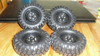

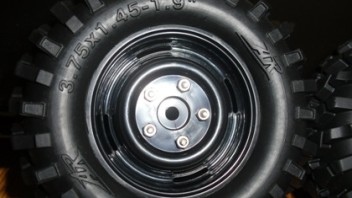

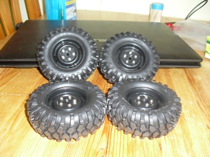

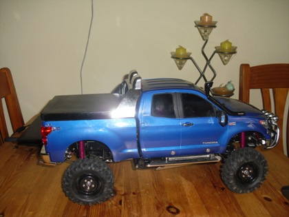

Heute kamen die neuen Räder etwas weicher ...mehr Grip.

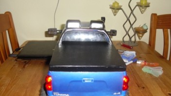

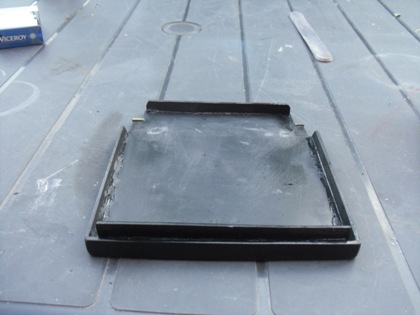

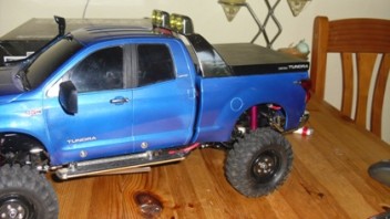

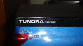

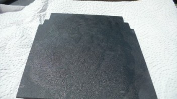

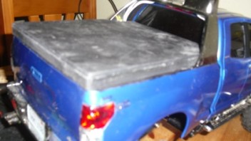

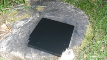

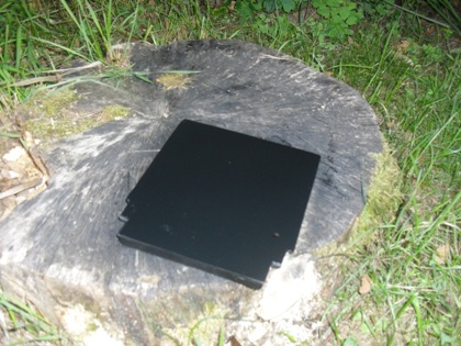

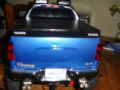

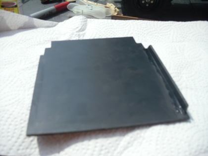

Heute habe ich eine Abdeckung für den Tundra angefertigt.
Die Kunstoffteile nach dem Ausschneiden mit 2 k Kleber verklebt.
Probeweise aufgelegt.
Nach dem Anpassen geschliffen und lackiert.
Etwas Werbung angebracht.
Das soll auf die Abdeckung.

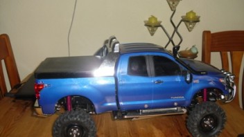

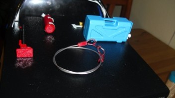

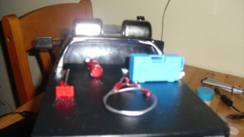

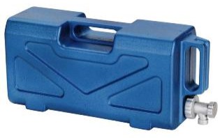

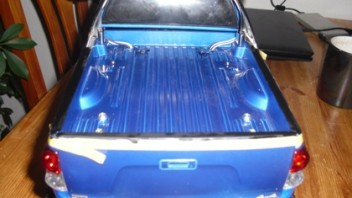

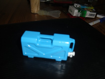

Die Originalteile sind Heute gekommen.
Ausgepackt und lackiert.
Mal Probeweise aufgelegt.
