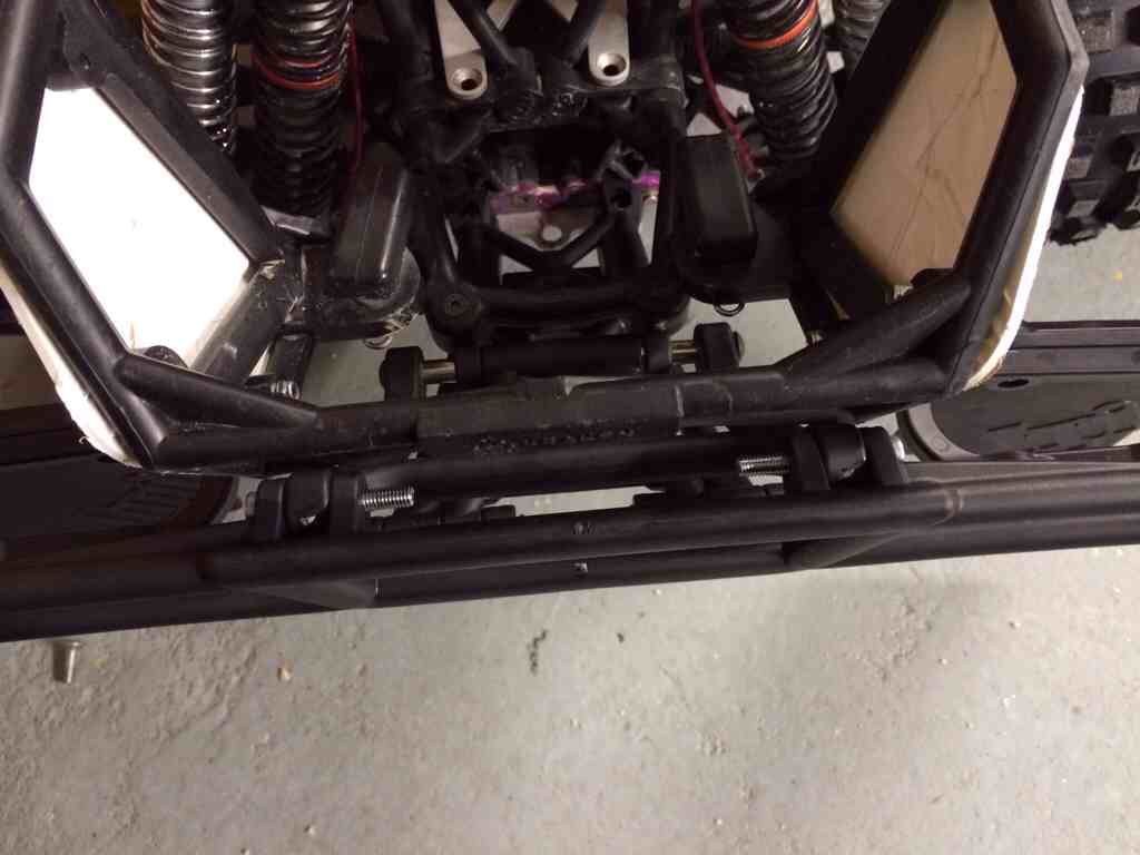

    Auf dem Bild sehe ich zwei KuWe- Lager zwei Weddi´s und zwei Pleulscheiben ............................
    HPI 5b SS Grundmodell fürs Bashen ........... Doch es wurde ganz anders .................
  • AW: So neuer Baja neues Projekt
    Das andere liegt ja auch net dabei😝
