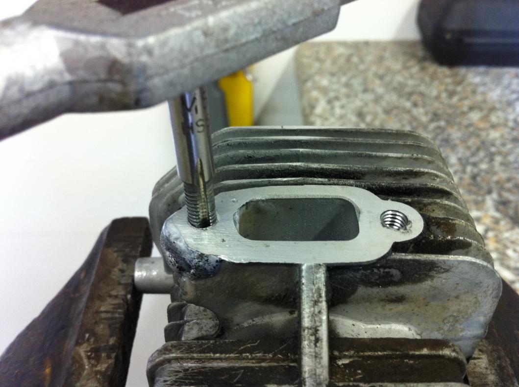

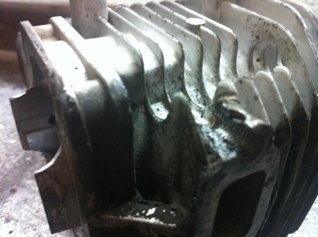

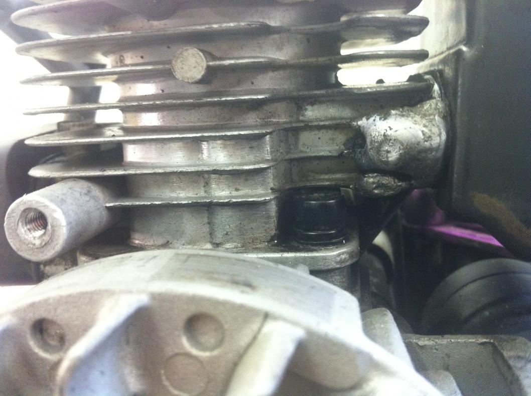

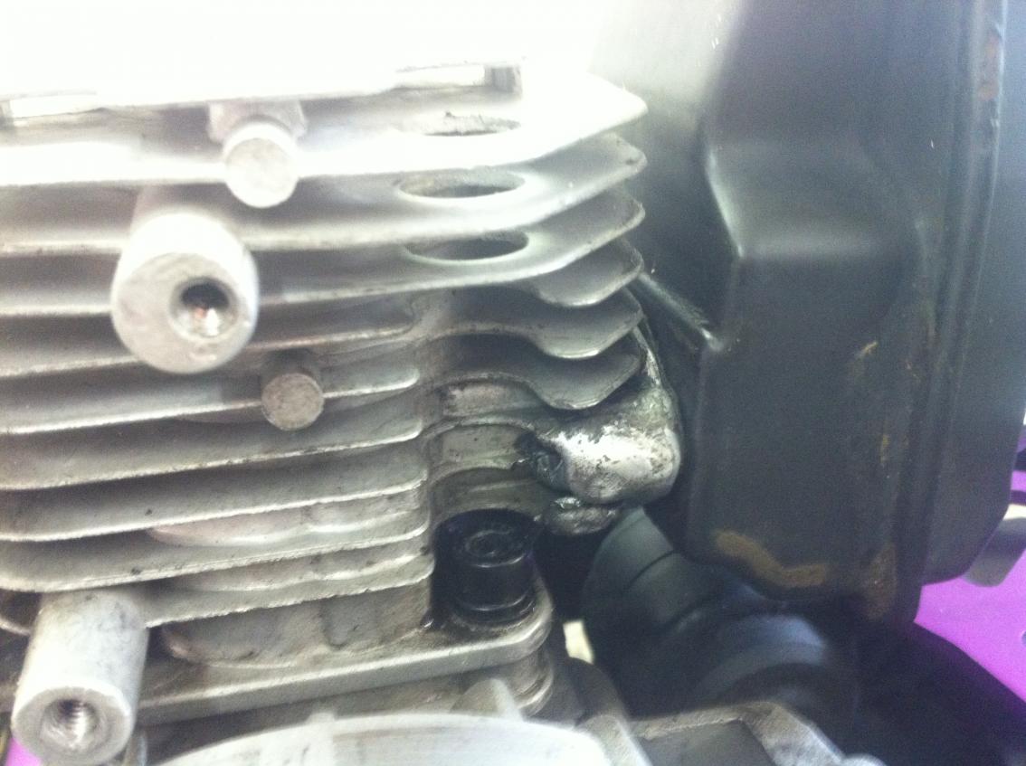

    Anbei mal ein paar bildchen...aufgeschweißt von einem Fachbetrieb hier um die Ecke...
    Fahrzeug ist auch wieder komplett zusammen und läuft ;)
