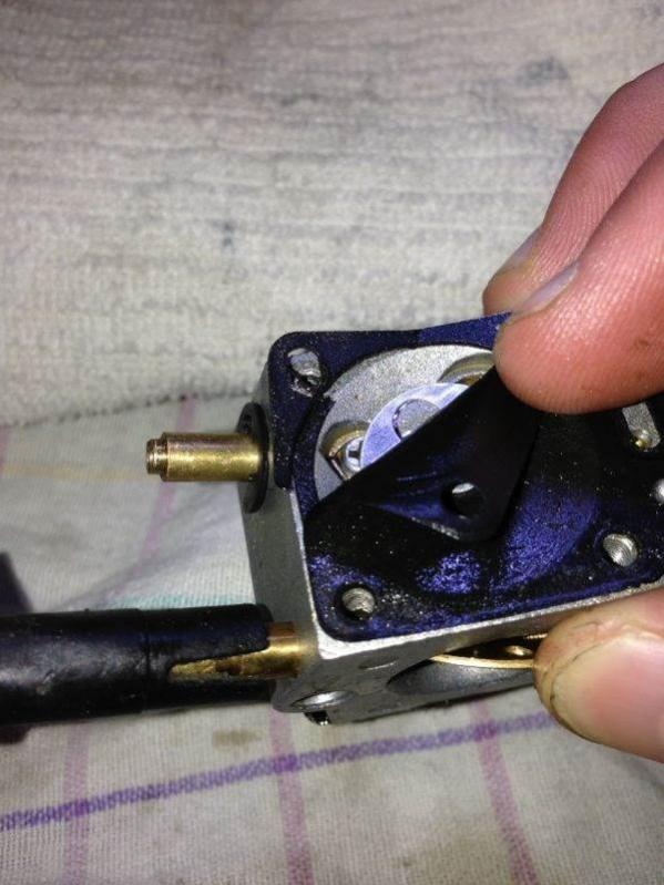

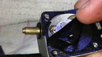

Hallo Zusammen,
ein Freund von mir hat ein Problem mit seiner Baja (Rovan Clone)! Zweimal lief sie SUPER!! Dann hat er festgestellt das eine Schraube am Auspuff lose ist. Bei der Gelegenheit hat er dann seinen neuen Auspuff montiert! Seit dem will sie nicht mehr! Hier die Beschreibung von meinem Kumpel! Ich hab auch keine Idee mehr!
".... am Freitag darauf ging Sie erst nach dem 100dersten mal ziehen an und lief dann keine ganze Tankfüllung weil Sie wieder aus ging. Dachte es liegt an den kaputten Auspuffdichtungen. Diese sind aber neu. Sollte noch erwähnen das der Auspuff seid gestern ein neuer ist und wollte diesen natürlich sofort ausprobieren. Link zum Auspuff
Bin heute folgende Checkliste durchgegangen:
Zündfunke ist da - check (Kerze sieht gut aus)
Choke geschlossen - check
Vergaser in Grundeinstellung - check (muss dann ja anspringen)
Sprit im Tank und am Vergaser - check
Sender/Empfänger an - check
Motorfialsafe an - check
Sollte noch erwähnen das ausm Vergaser und Ausgang zum Krümmer Benzin suppt. Bin am überlegen ob ich den ganzen Motor zerlege aber das will ich vermeiden. Hoffe ihr hab Ideen woran es legen könnte. Starthilfespray hilft auch nicht..."
So, vielleicht hat einer von unseren BAJA-Spezialisten (Rush, Freeeek um nur zwei zu nennen) noch eine Idee! Ich hab ja den Vergaser in Verdacht!
VIELEN DANK SCHON MAL IM VORRAUS FÜR EURE HILFE!!!
