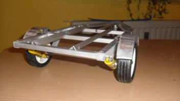

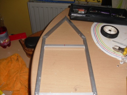

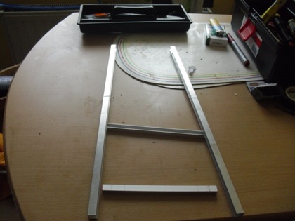

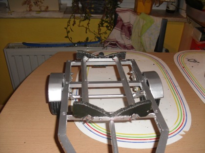

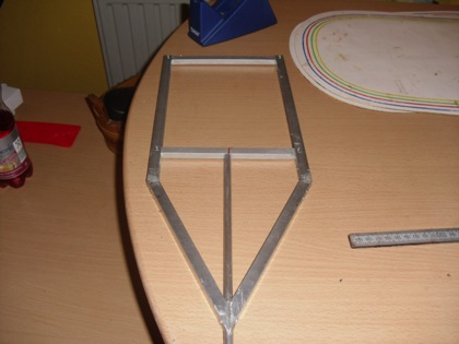

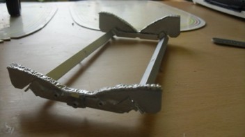

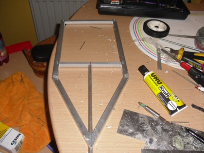

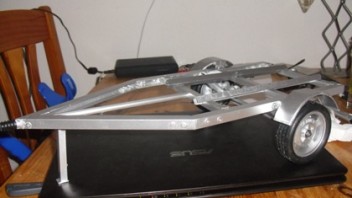

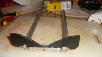

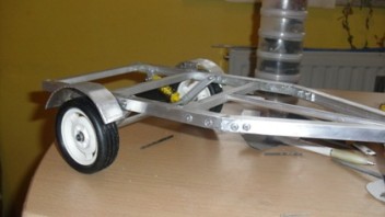

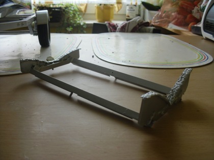

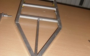

für den Tamiya Toyota Tundra zu bauen.Wieder in bewährter Bauweise Aluprofile und Alurohre.Als erstes die Rahmenteile zugeschnitten.

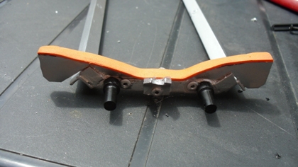

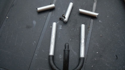

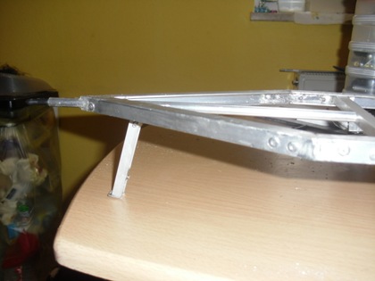

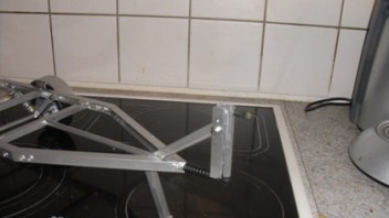

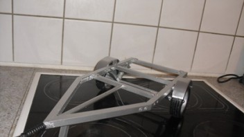

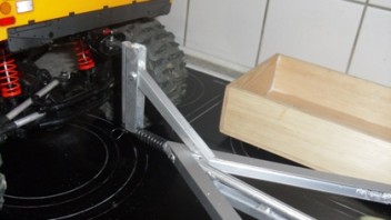

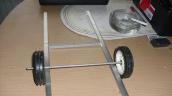

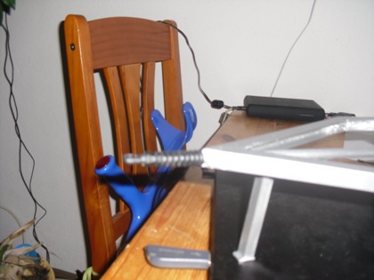

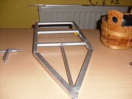

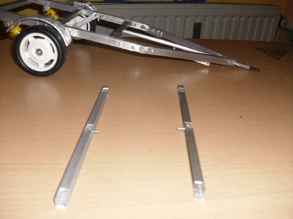

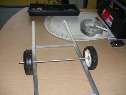

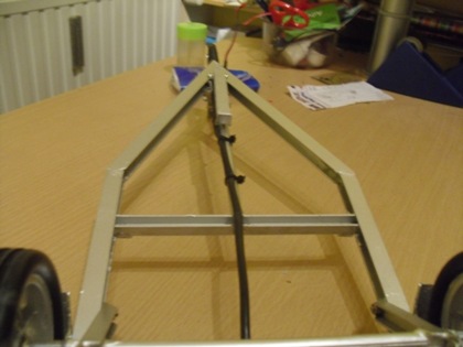

Um die richtige Breite zu bekommen die Achse angehalten.

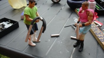

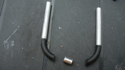

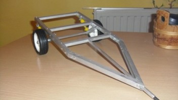

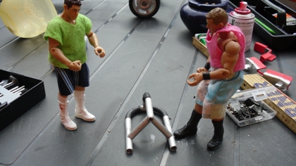

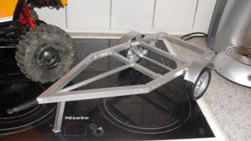

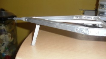

Dann die Rahmenteile gebogen um ein Deichsel zu bekommen.

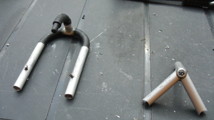

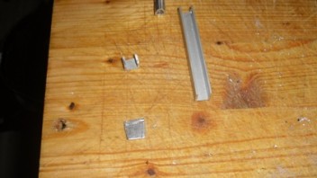

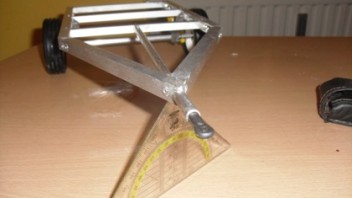

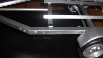

Als nächstes das Rohr eingearbeitet für das Zugauge.

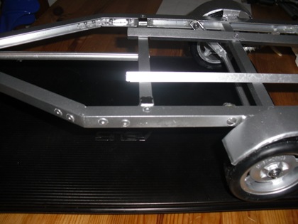

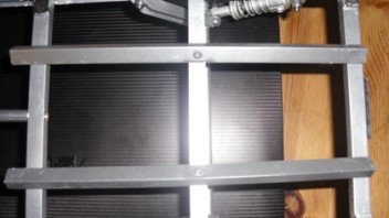

Vernietet und mit 2 k kleber verklebt.

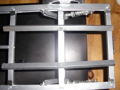

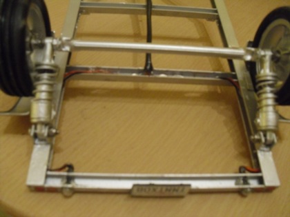

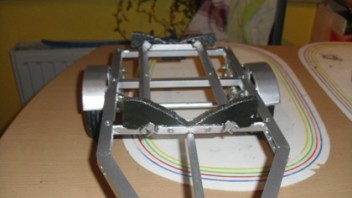

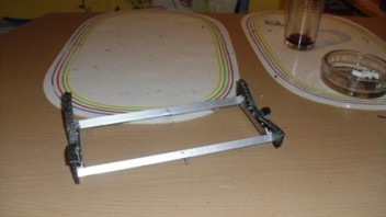

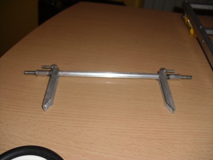

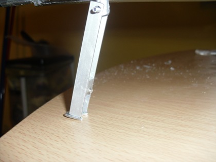

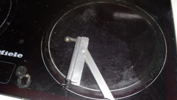

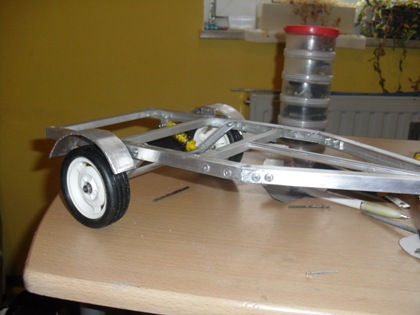

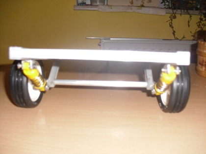

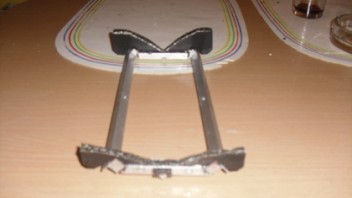

Als nächstes die Achsschwinge angefertigt mit Halterung für die Stoßdämpfer.

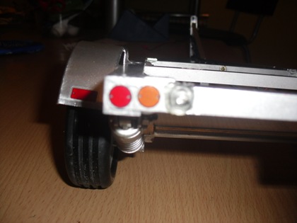

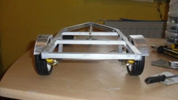

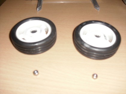

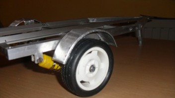

Die Räder das sind Vorderräder von Superfighter G mitReifen vom Desert Gator. Die Felgen werden noch lackiert.

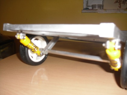

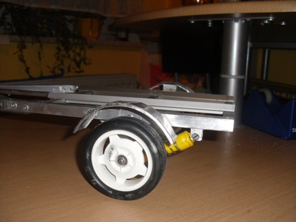

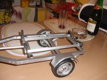

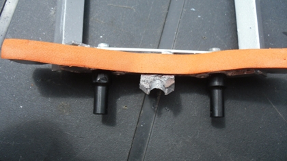

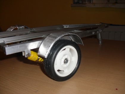

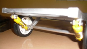

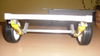

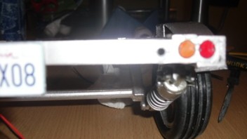

An den Rahmen die Stoßdämpferhalter angebaut und

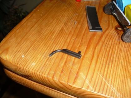

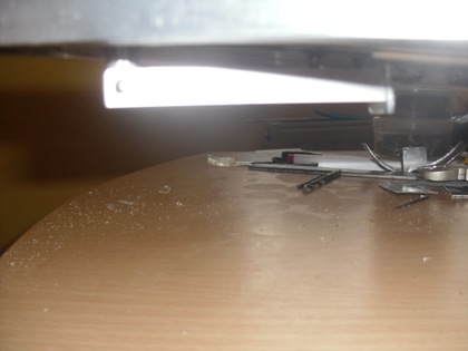

Als Stoßdämpfer habe ich kurzerhand welche vom Super fighter G genommen und ein paar kurze Federn vom tt 01 verwendet.Als Zugmaul verwende ich erstmal eine Kugelkopföse.

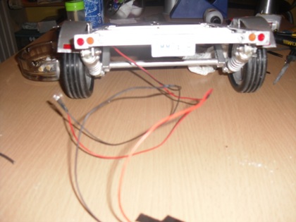

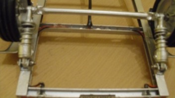

Probeweise die Stoßdämpfer angeschraubt

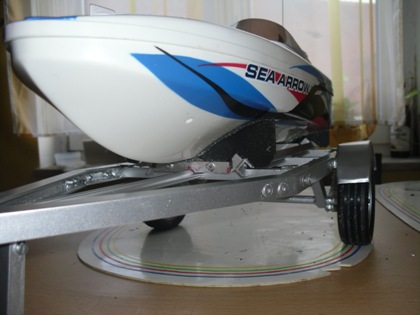

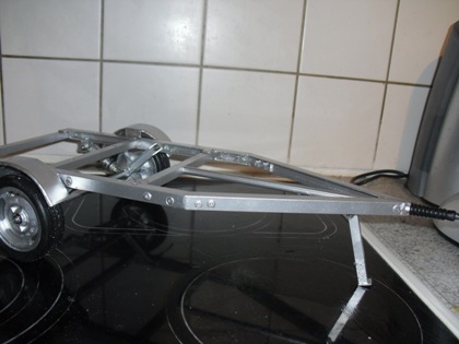

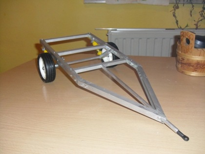

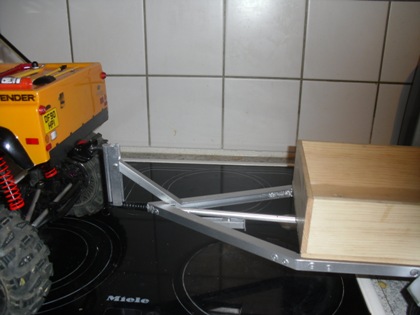

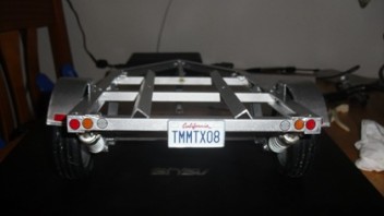

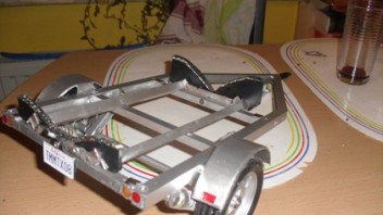

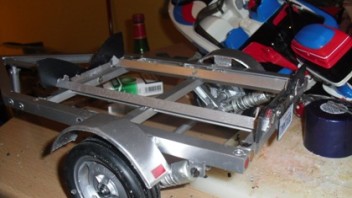

Alle Komponenten mal probeweise zusammengesteckt.Die Federung geht gut spricht ab 0,5 kg super an.

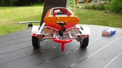

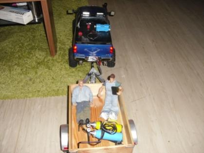

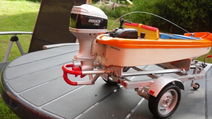

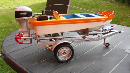

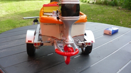

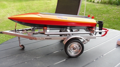

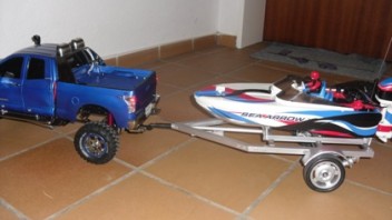

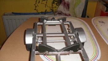

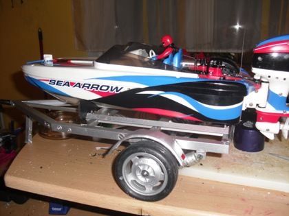

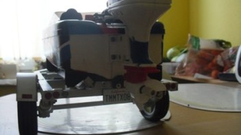

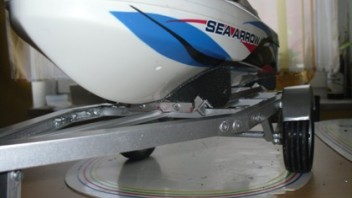

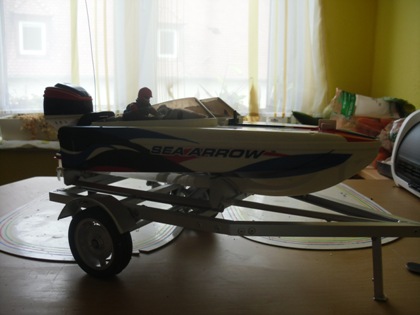

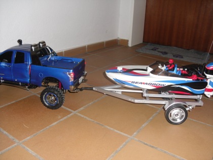

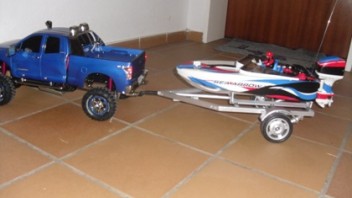

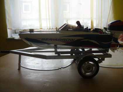

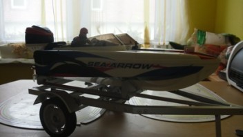

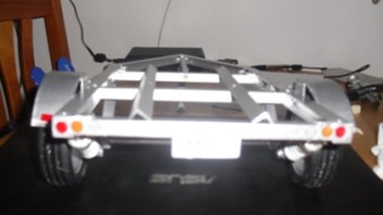

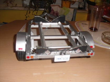

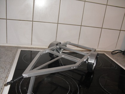

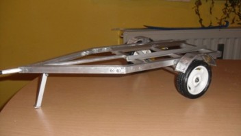

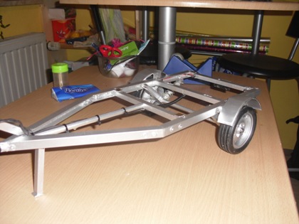

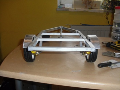

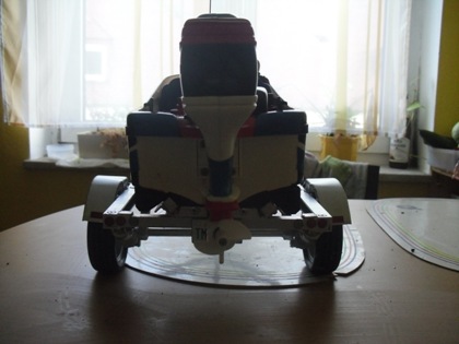

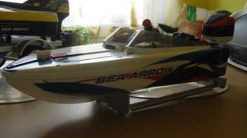

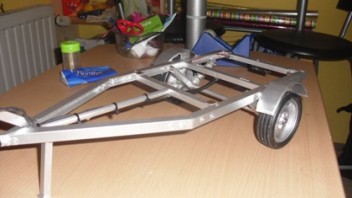

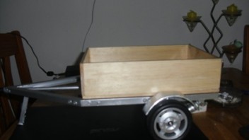

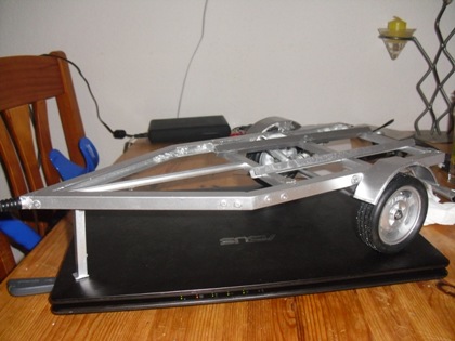

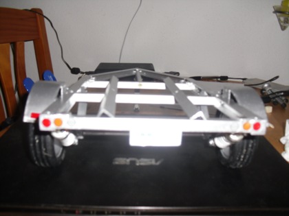

So sieht der Anhänger vorläufig aus.

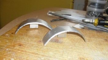

Weiter geht es mit Schutzblechen einem Stützrad usw...
