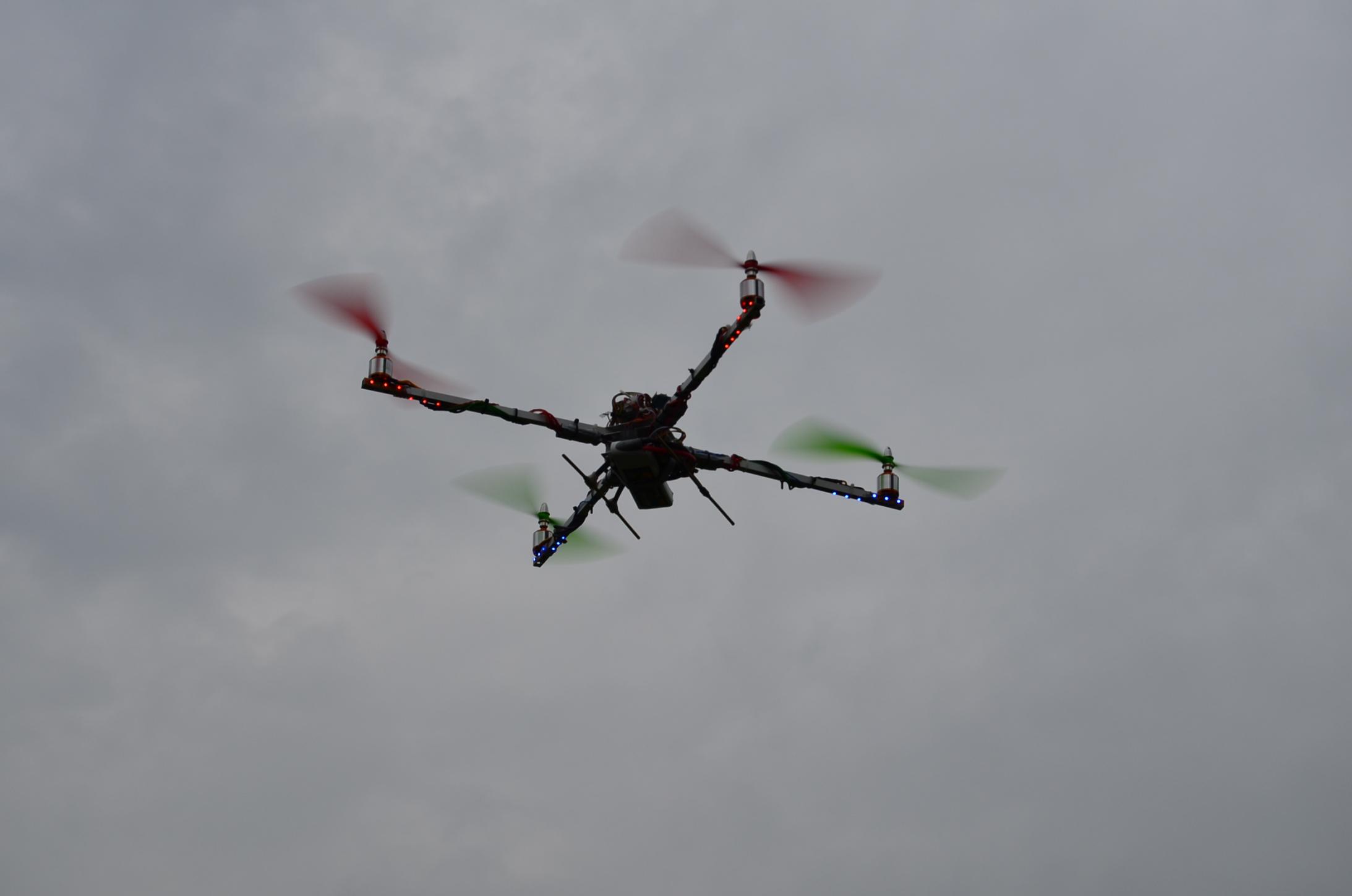

    Hier nochmal ein paar Bilder im 2s Modus und Schwebeflug.

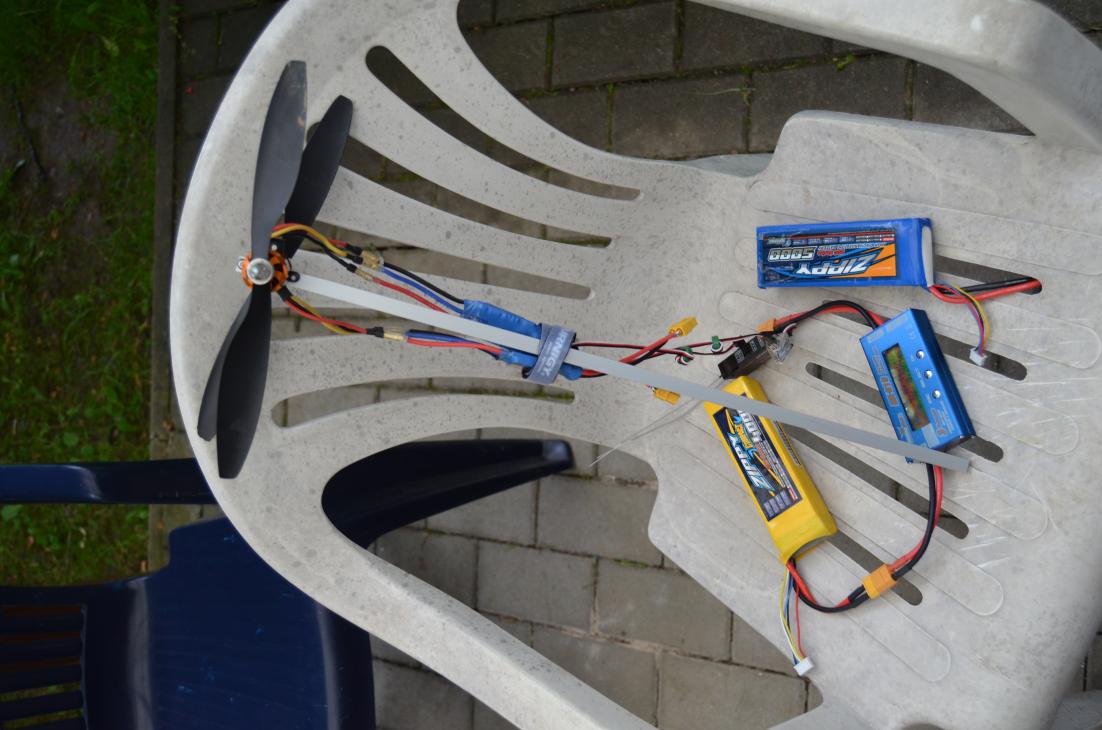

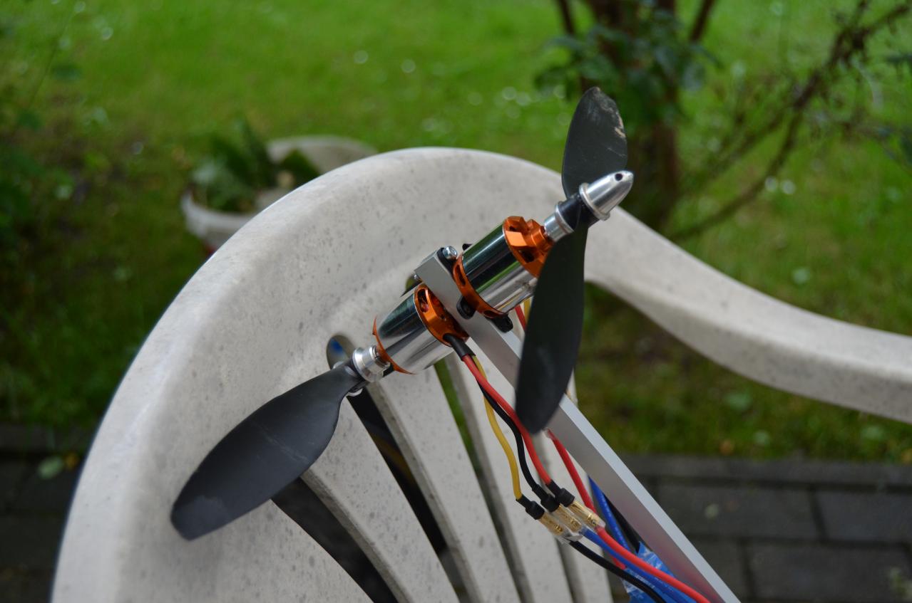

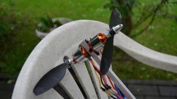

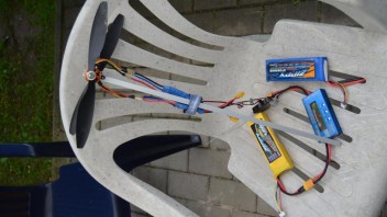

    Heute mal einen kleinen Versuch gestartet. Koax vs. Single Rotor und deren Verbrauch. Ich glaube ich brauch auch mal ein "Schubmesser"..
    HalbGas im Koaxbetrieb 3s 12,4A 150W / pro Motor 6,2A 75W
    Halbgas im Singlebetrieb 3s 6,4A 76,6W
    Vollgas im Koaxbetrieb 3s 48A 540W / pro Motor 24A 270W
    Vollgas im Singlebetrieb 3s 26A 304 Watt
    Halbgas im Koaxbetrieb 4s 20A 310W / pro Motor 10A 155W
    Halbgas im Singelbetrieb 4s 9,7A 158W
    Im Sinne von was interessiert mich mein Geschwätz von gestern. Die Koax-Geschichte bringt mehr Schub als ein Singleaufbau.
    Größere Propeller im Koax-Betrieb gegenüber der Singlebauweise sind nicht Empfehlenswert, da sich die Belastung der einzelnen Motoren nur minimal ändert.
    Benutzt wurden wieder 10'' x 4,5 für 4s wirklich nicht nutzbar.
    Die Combo hat aber ordentlich Druck bei Halb-Gas. ^^
    Bei Halbgas wären es bei einem Y6 37,2A Verbrauch. Was definitiv mehr als nur schweben wäre, bei einem normal aufgebauten Y6. Mit einem 3s 5000mAh Lipo wären das dann 8min Flugzeit.

    ..... Ich glaube ich brauch auch mal ein "Schubmesser".....
    Digitalwaage und einen Motor mit einer Schnur dranhängen und dann ziehen lassen ;)
  • AW: Turnigy D2836/8 1100KV Motorentest und Auswertung
    Wo hast du das Strommessgerät her? müsste mir auch mal ein eigenes zulegen. Das ganze ausgeleihe nervt.
    wenn's läuft, dann läuft's.. Für Dich nur das Beste!
    Beste Grüße Saloo
    Nee, lieber den Propeller umdrehen und drücken ..
