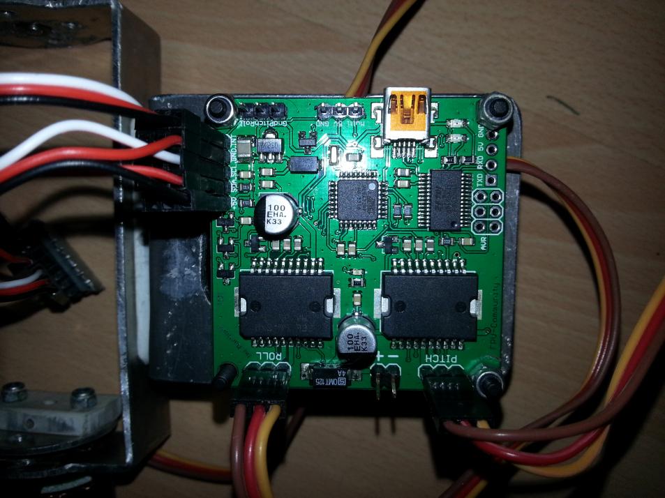

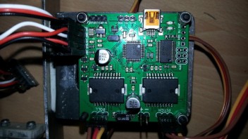

Es geht vornehmlich um dieses http://code.google.com/p/brushless-gimbal/

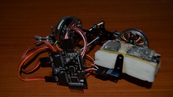

Habe gerade mal schnell etwas zusammengeschnalzt
um eben deren Funktion gleich mal auszuprobieren.

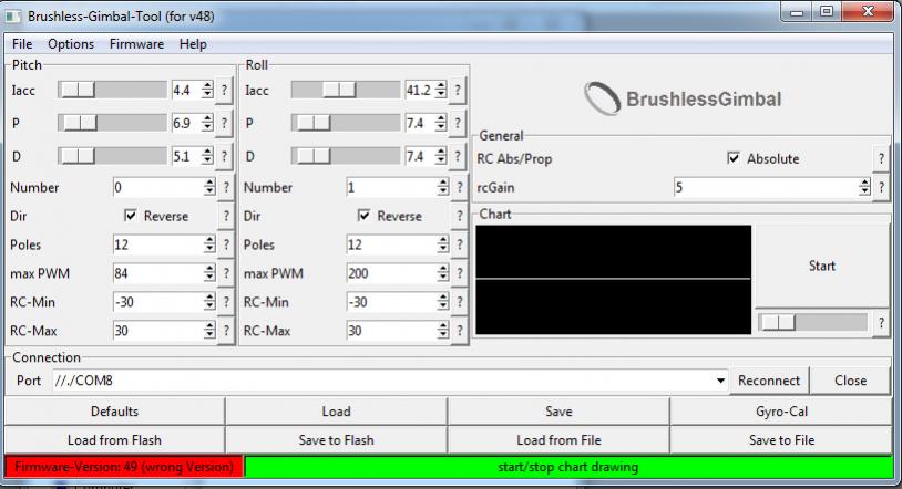

So sehen erstmal die Werte für Version 49 aus, die für mich funktionieren:

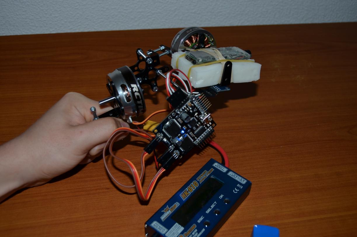

Das Wattmeter gibt mir einen "Verbrauch" von 2,6 Watt und 0,2A bei 3s an.
Finde ich okay.

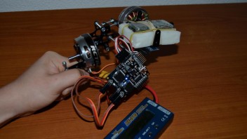

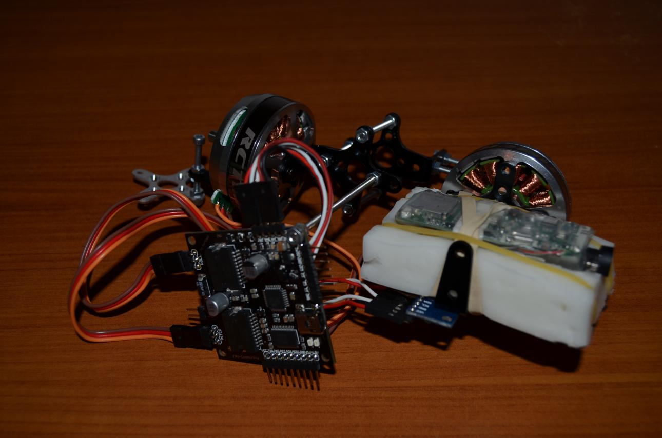

Das MPU muss vibrationsdeämpft irgendwo hängen, oder?
EDIT: Nun verstehe ich auch warum die Kamera schon von Haus aus ausgewogen sein muss. Bei jedem Neustart wird das MPU neu auf 0 gesetzt. Hab jetzt ein ganz leichtes Brummen auf dem System. Wie bekommt man das noch weg?
