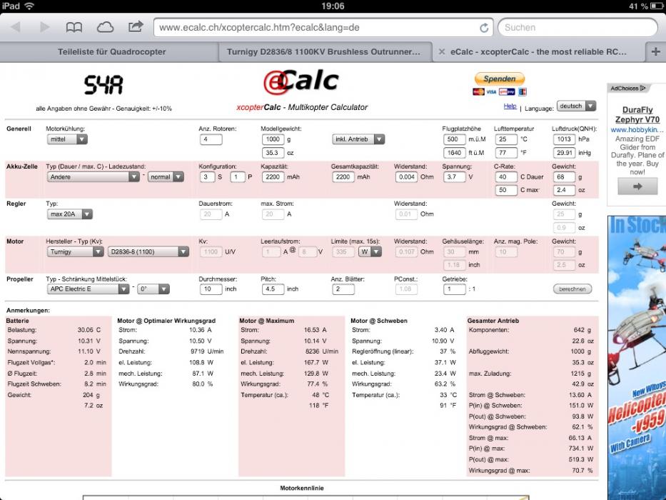

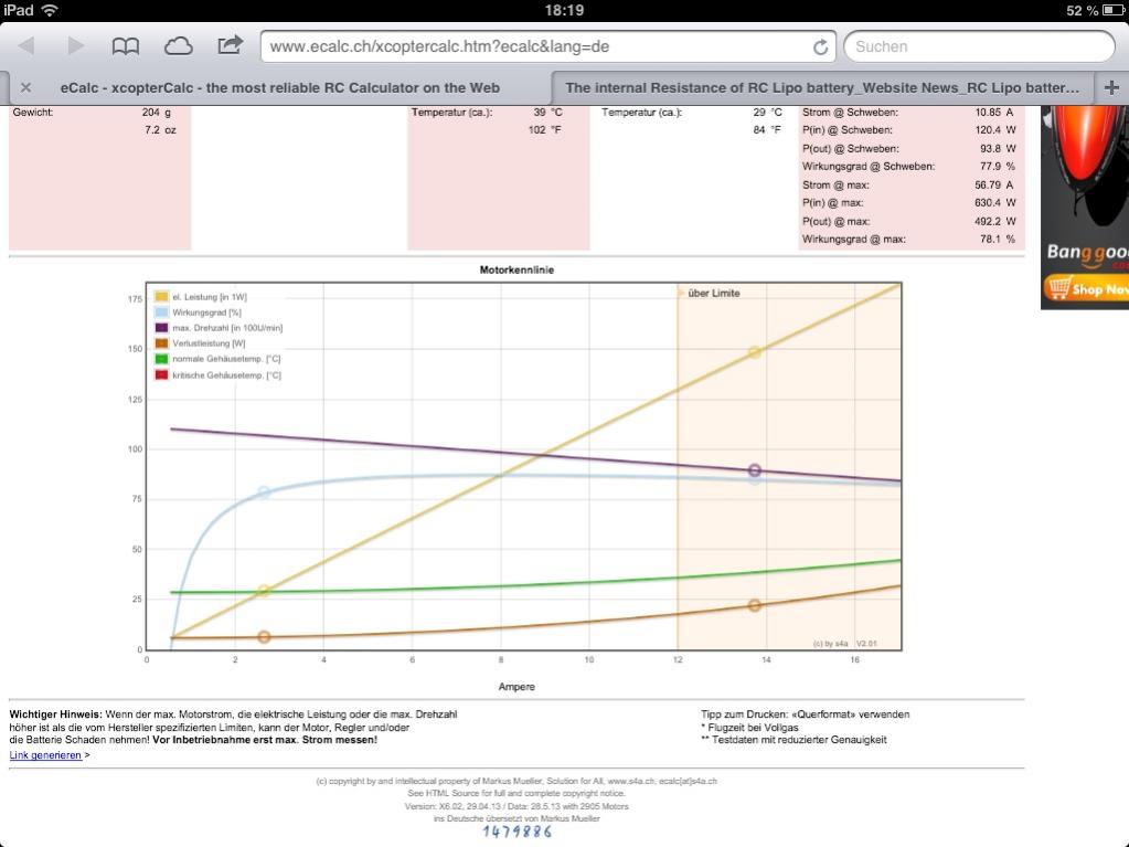

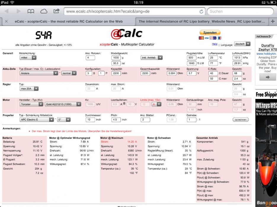

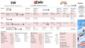

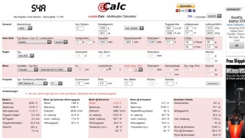

    Darf ich fragen, wieso ich 30A Regler nehmen sollte?
    Die Motoren verkraften doch maximal nur 12A und der LiPo kann auch maximal nur 88A liefern.
    Habe das Ganze mal mit ecalc durchgerechnet.
