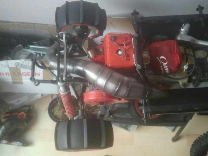

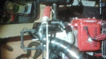

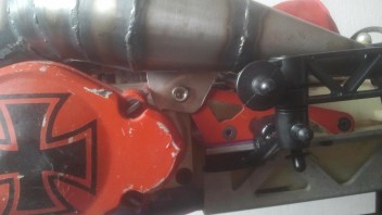

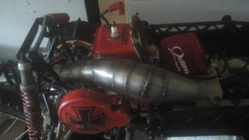

Ich hatte es schon seit ewigkeiten mal vor... jetzt hab ich endlich mein "RESO EIGENBAU" projekt gestartet.

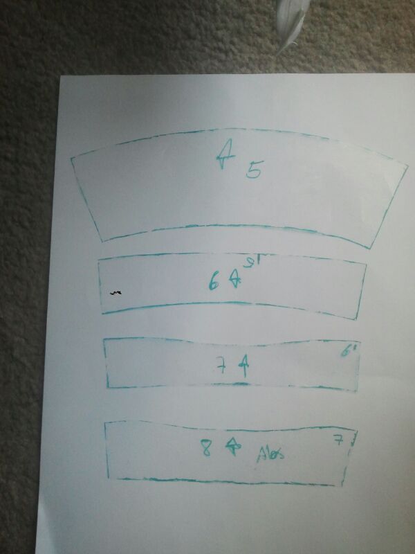

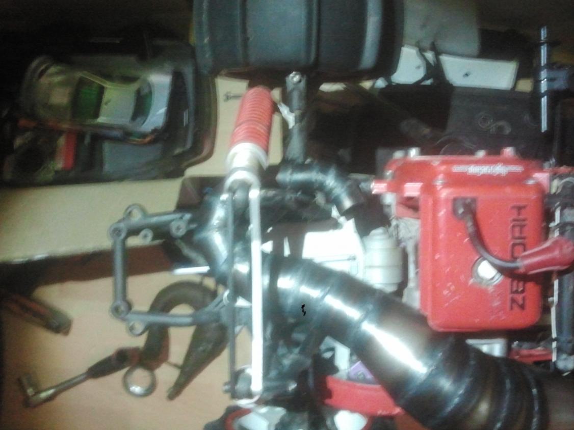

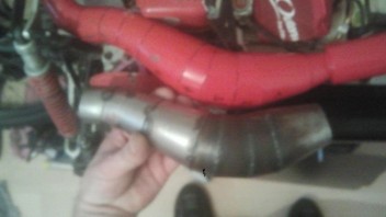

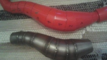

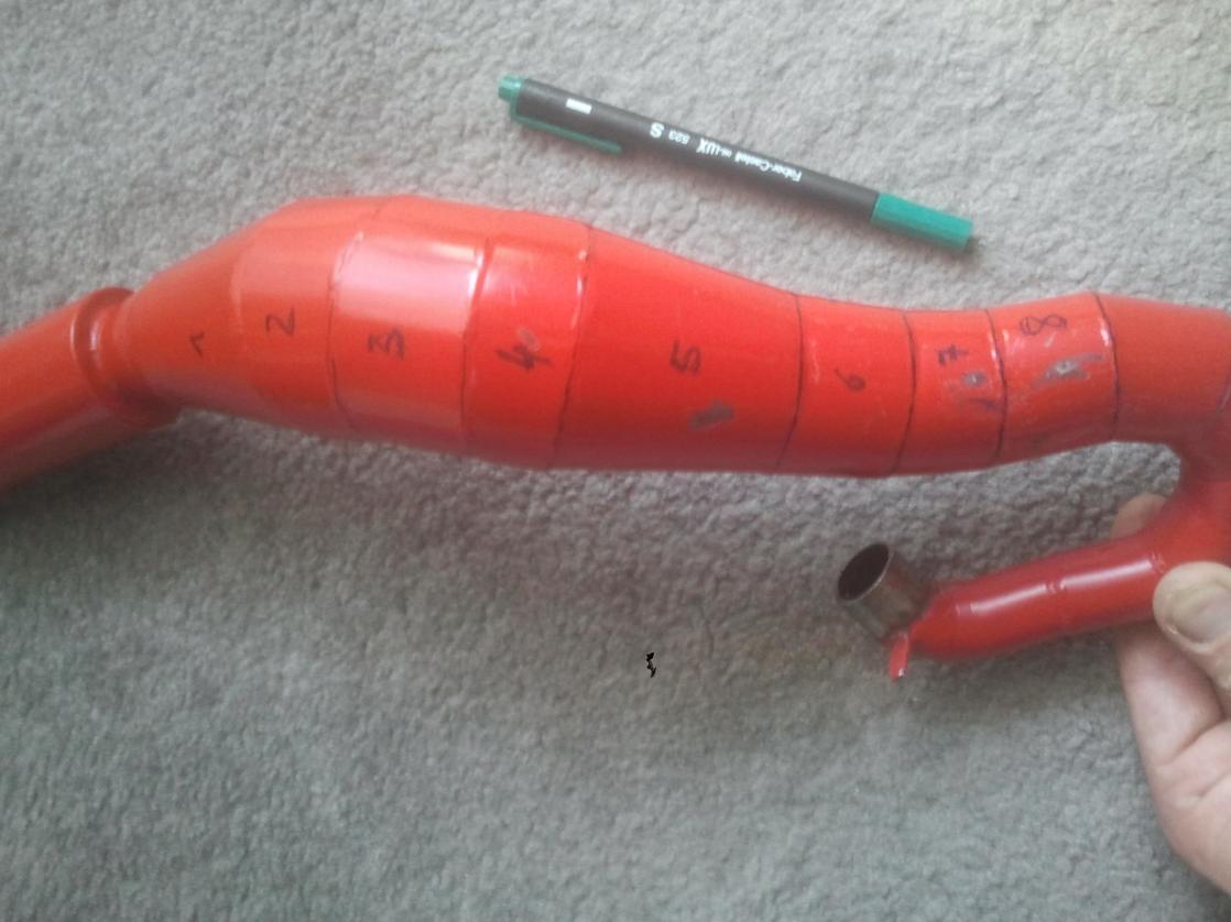

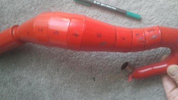

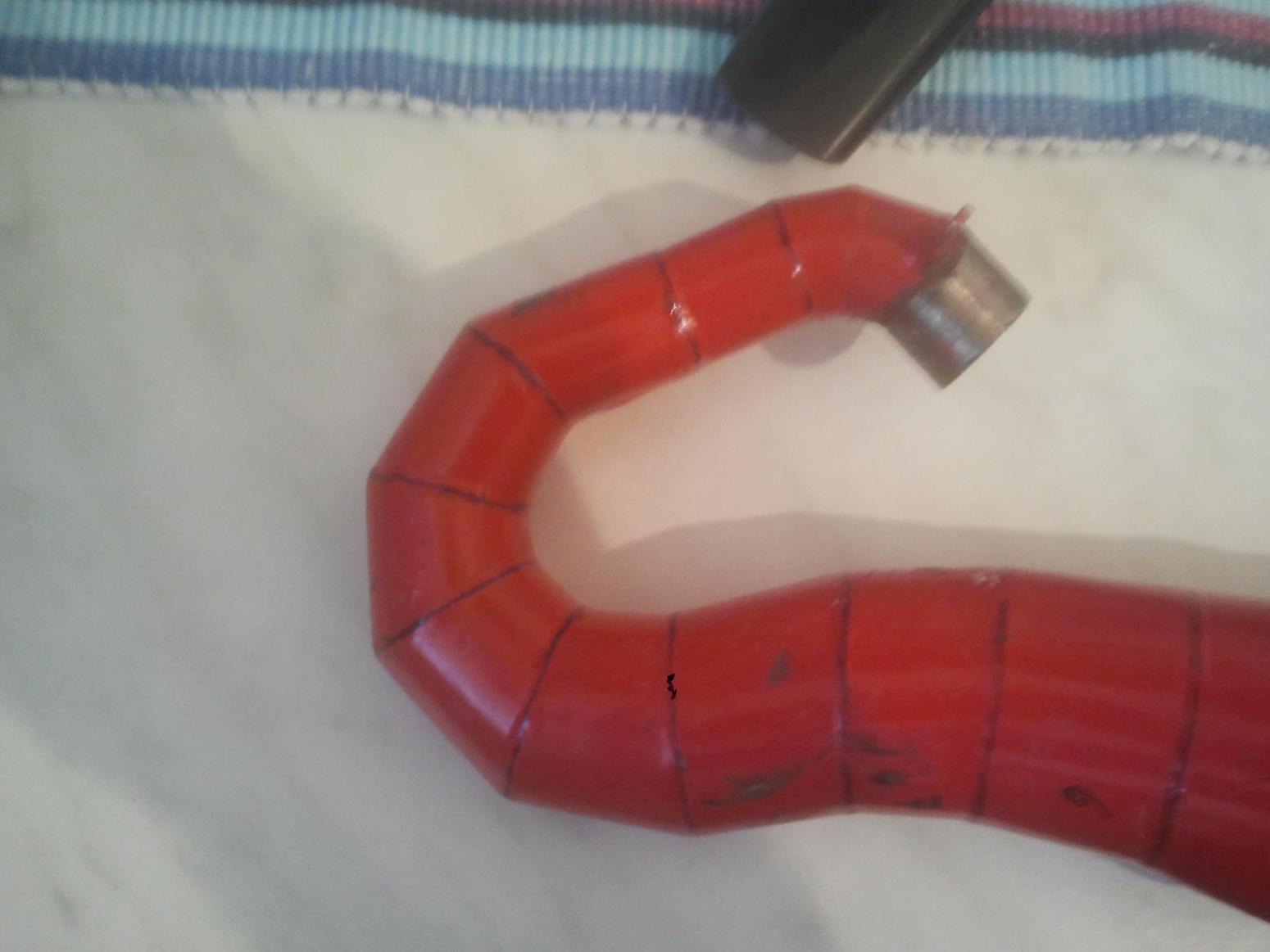

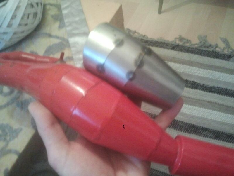

Als Vorlage habe ich mir ein Bidi Reso ausgesucht. Als erstes habe ich die einzelnen Teile markiert...
und Abwicklungen gezeichnet...

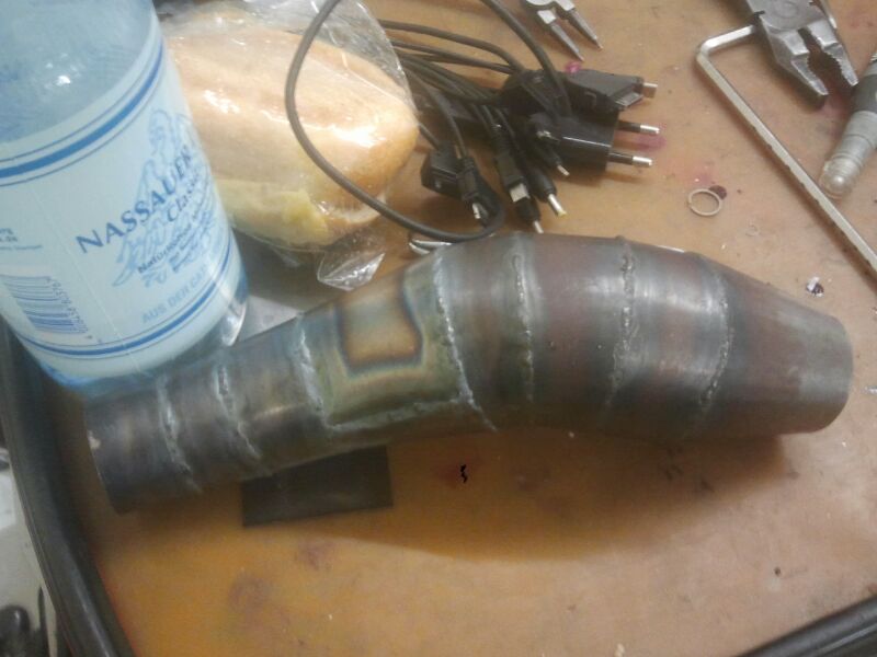

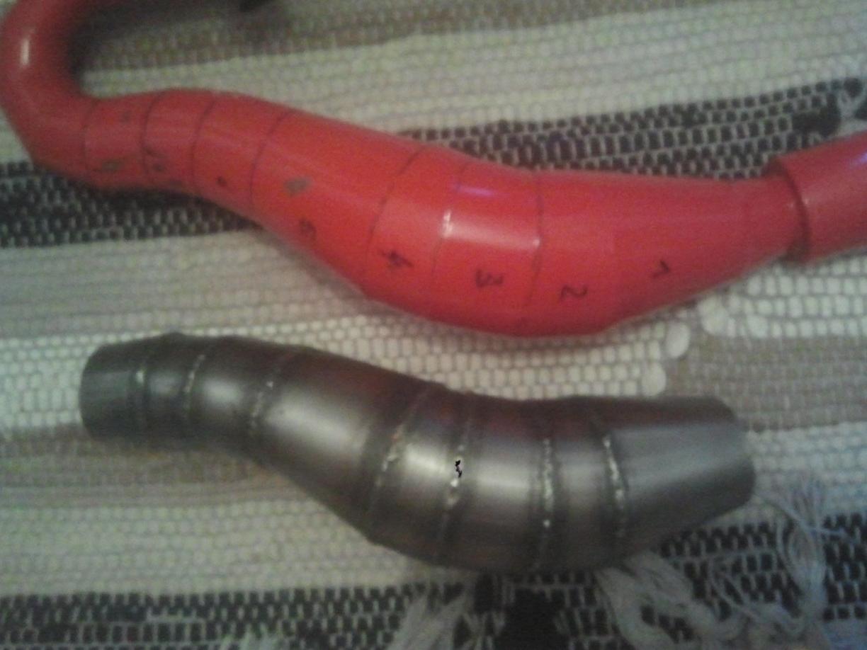

etwas 0,8mm und 1mm Blech (danke Jonas!) und es konnte losgehen...

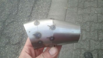

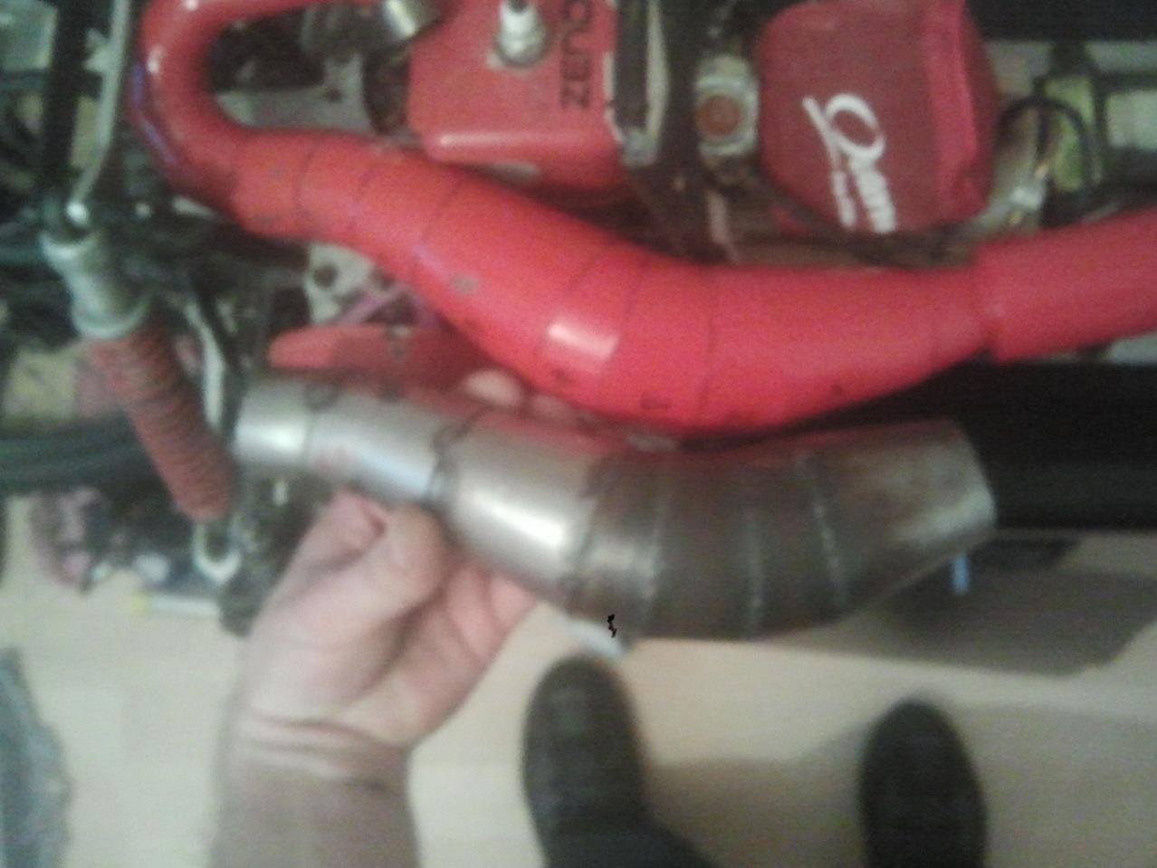

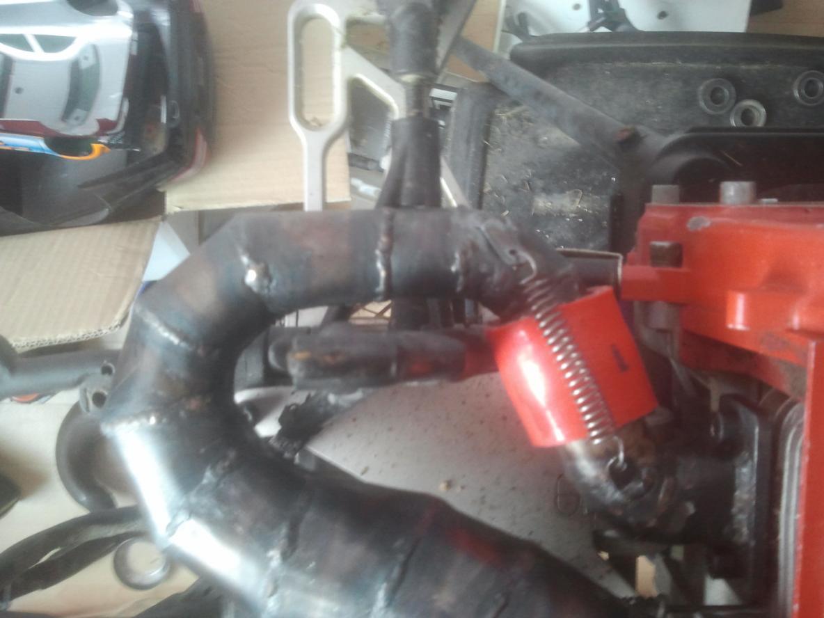

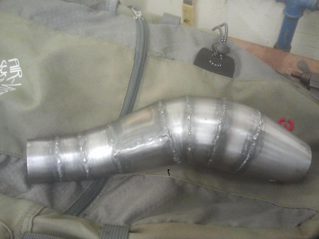

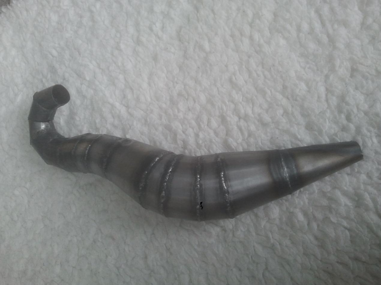

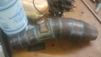

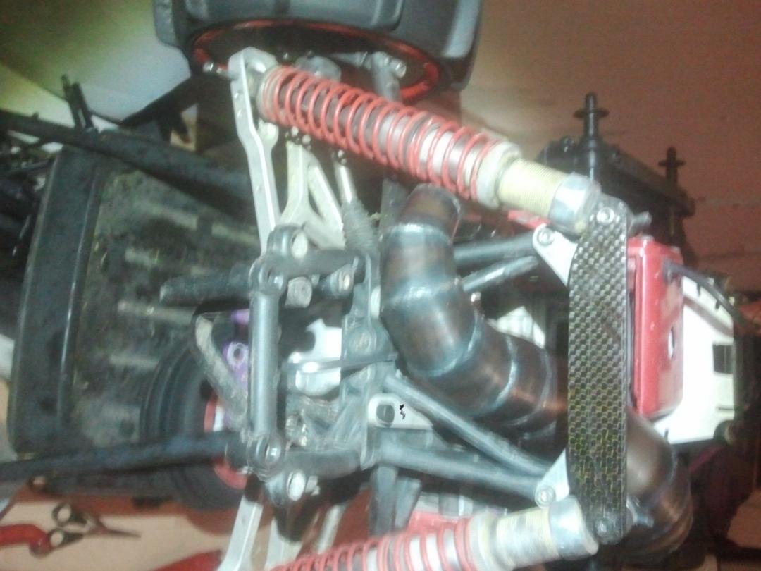

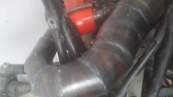

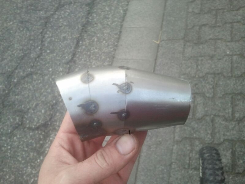

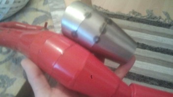

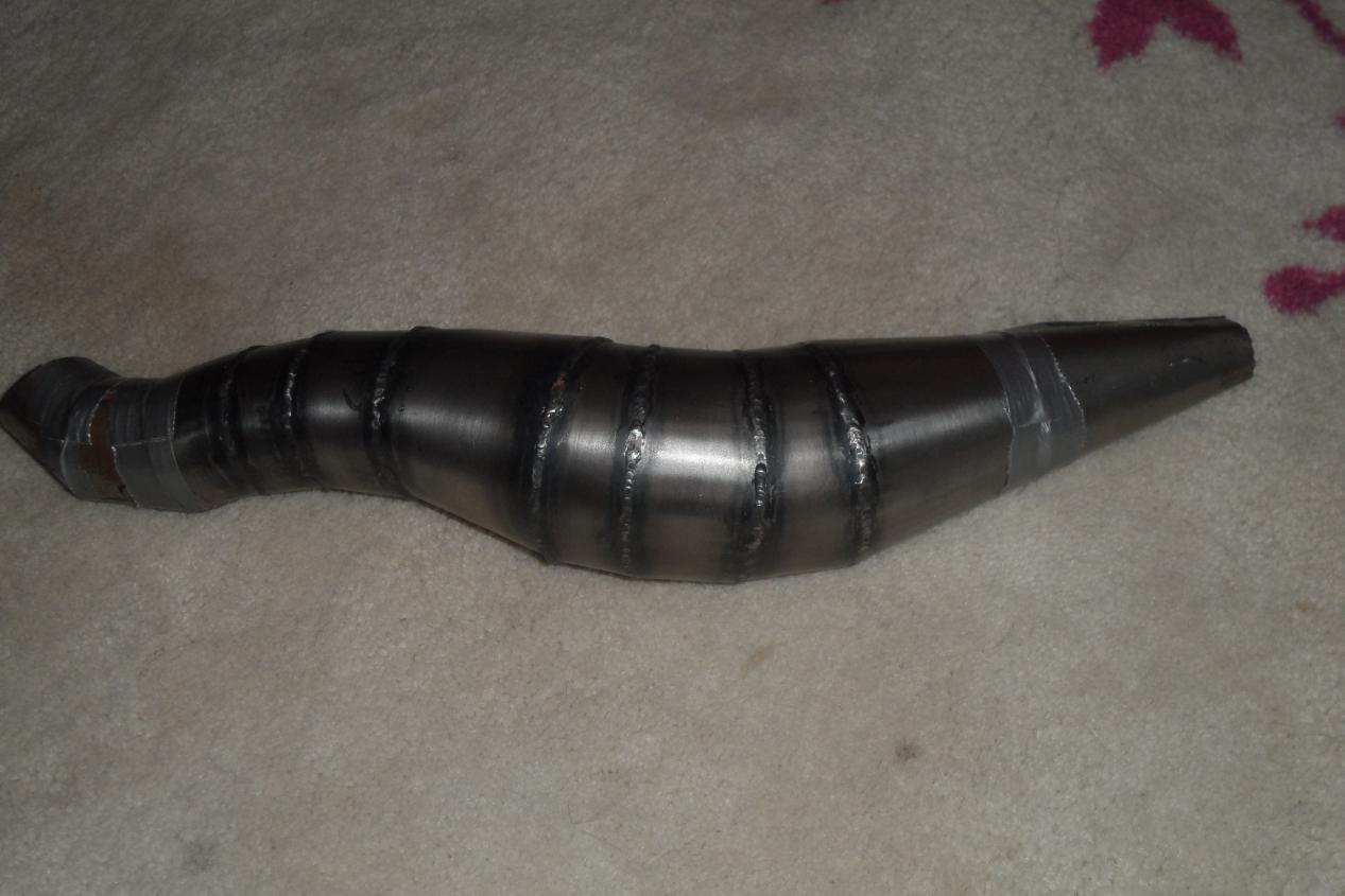

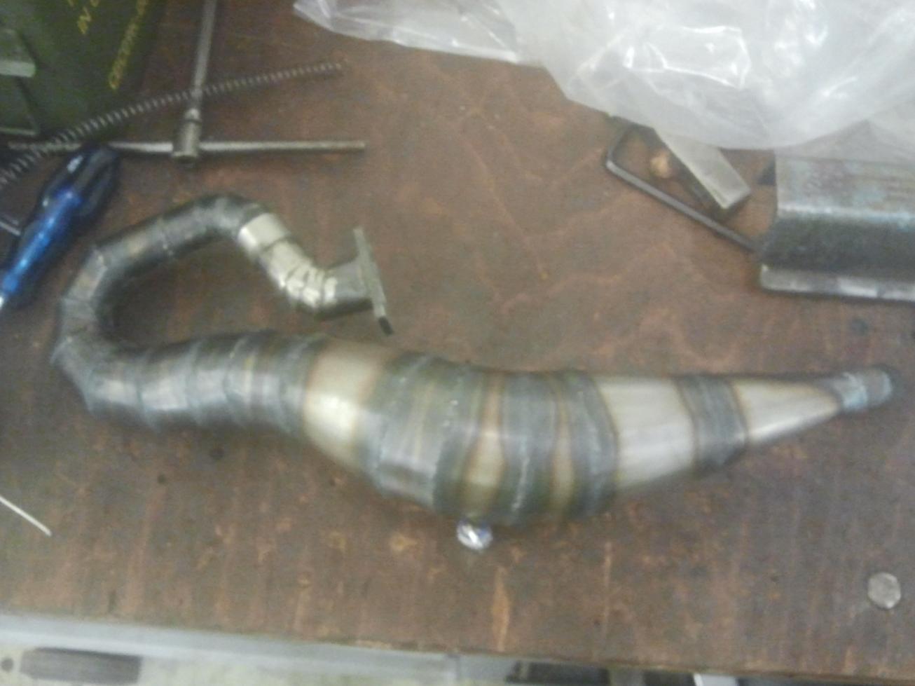

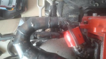

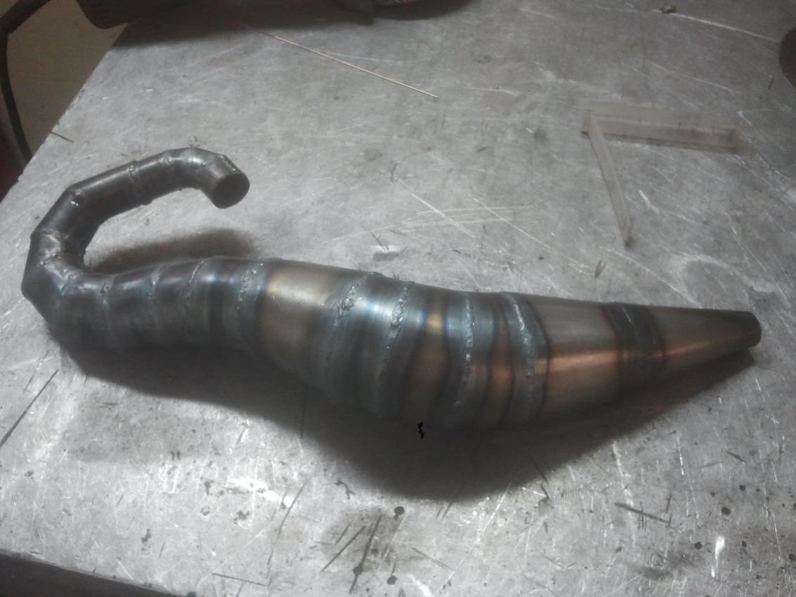

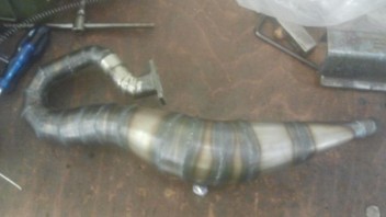

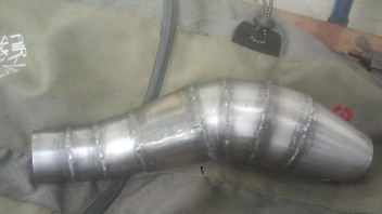

anzeichnen, ausschneiden, wickeln, heften, anpassen, schweißen...
leider sind die Bilder nicht so prickelnd, da ich nur ein paar Schnappschüsse mit dem Handy gemacht hatte...

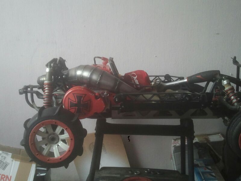

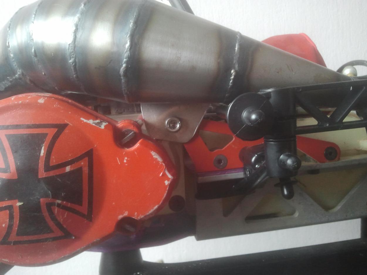

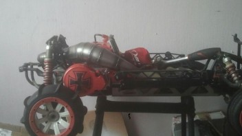

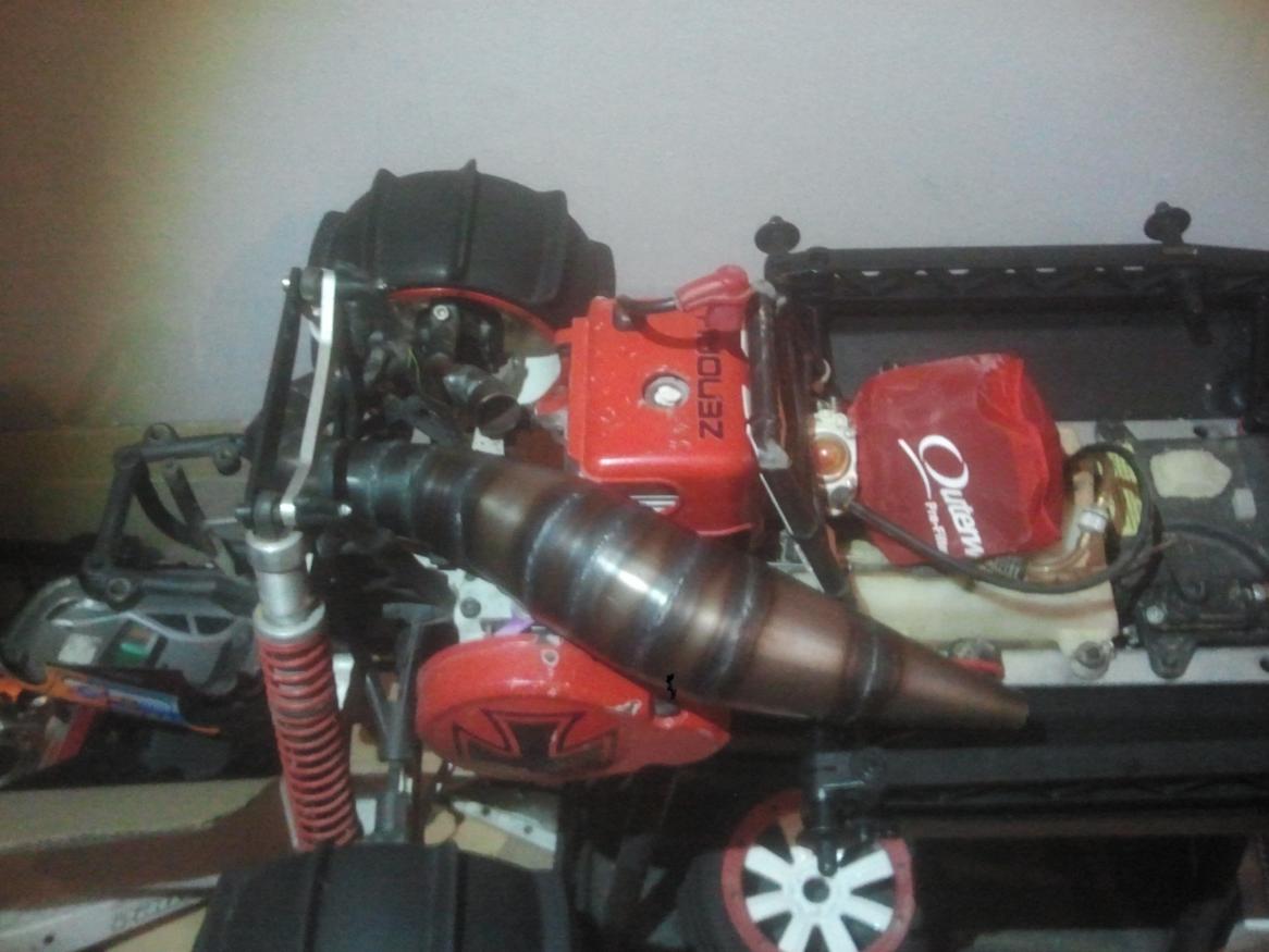

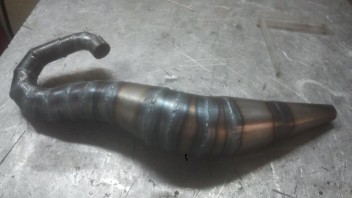

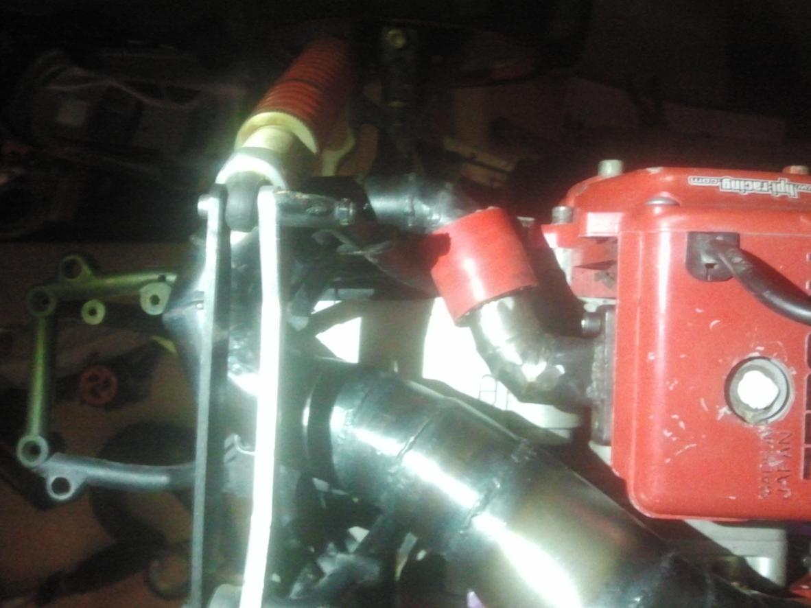

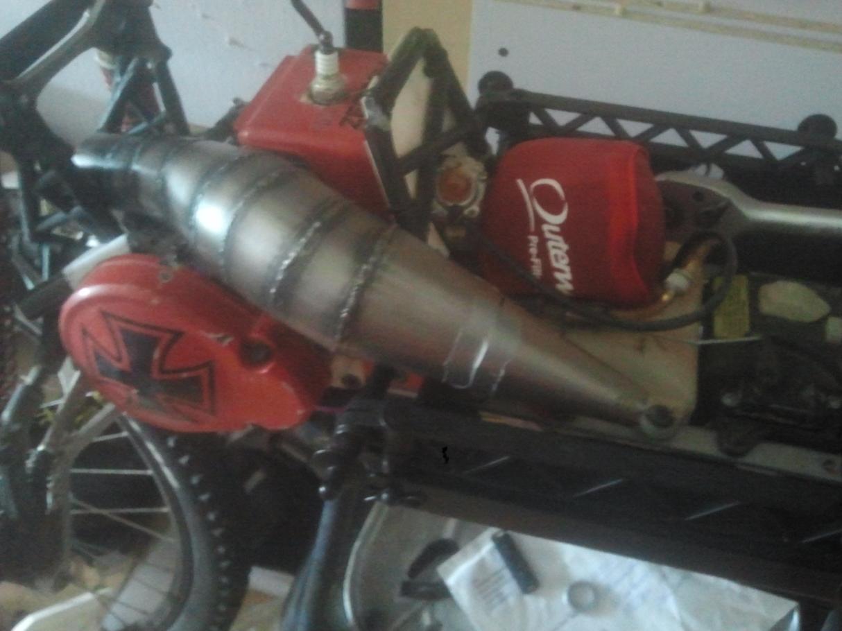

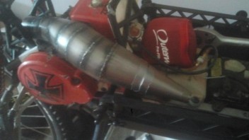

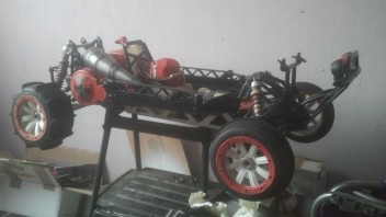

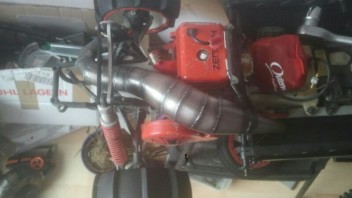

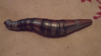

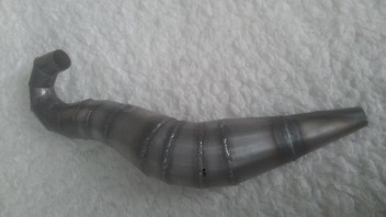

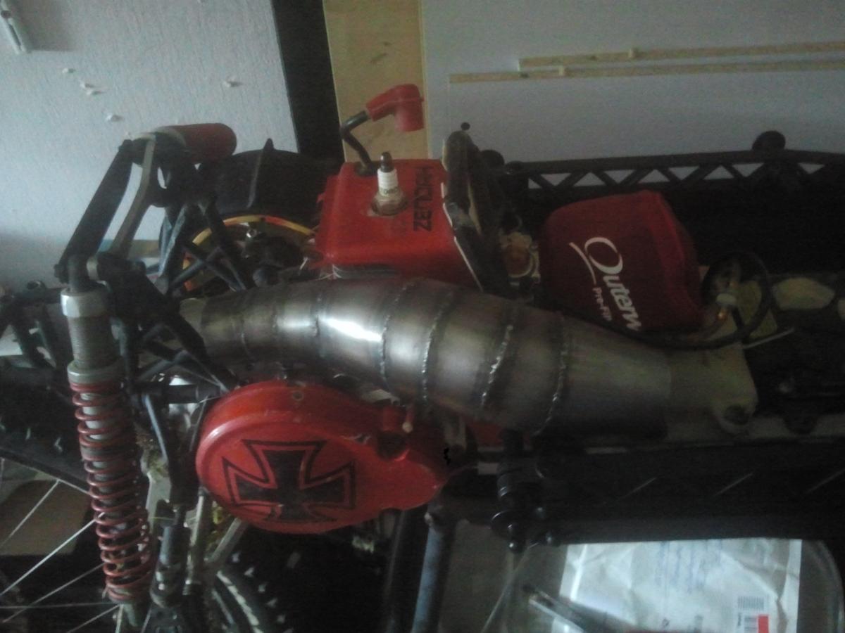

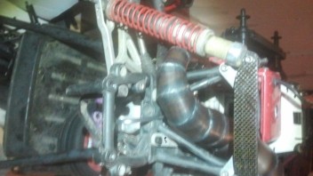

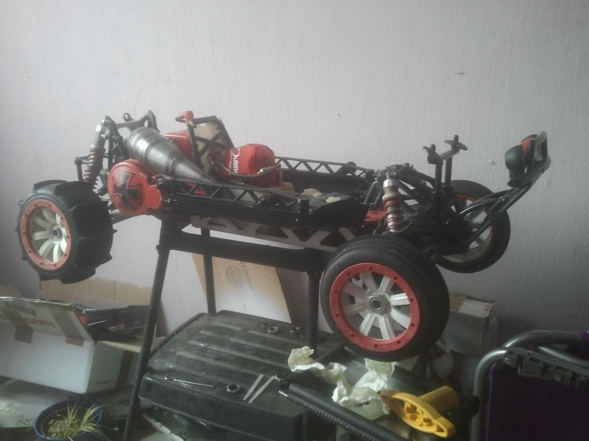

und soweit bin ich bis jetzt.
