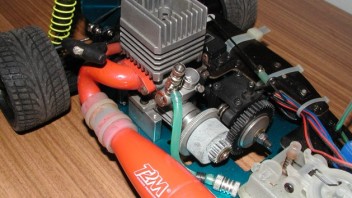

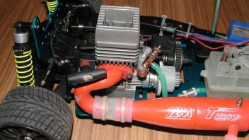

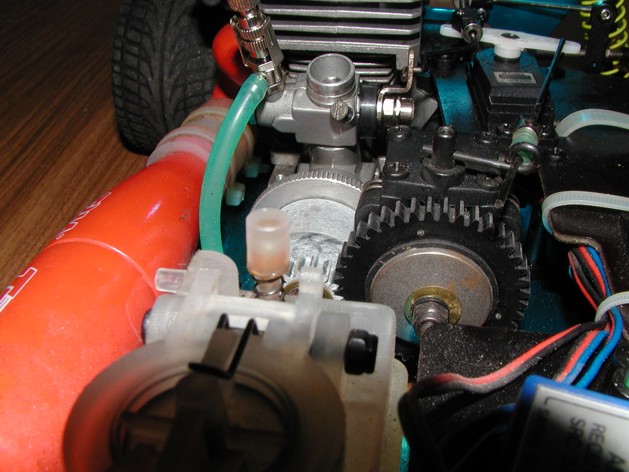

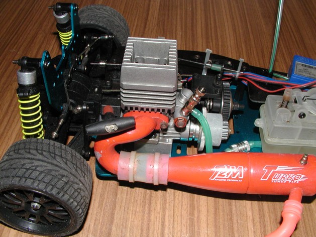

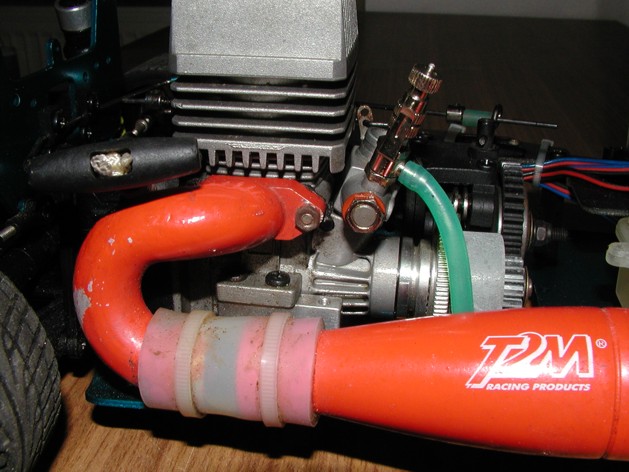

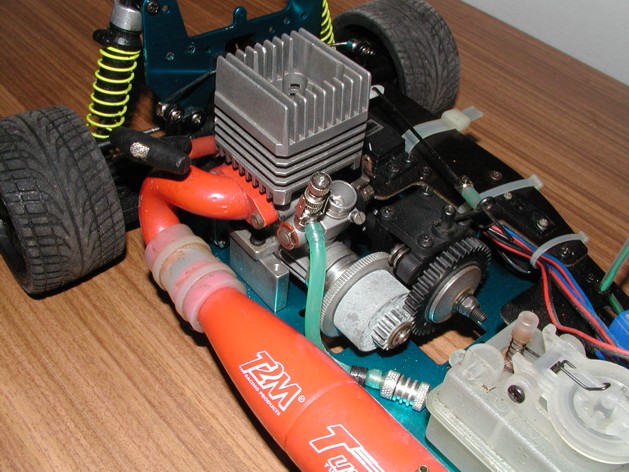

Hier ein paar Bilder:

Nun weiß ich immer nich nicht was das für ein Motor ist außerdem mit mit was hast du jetzt die Fotos gemacht ?

Zitat von Martin Marchi Schanaan;210251Nun weiß ich immer nich nicht was das für ein Motor ist außerdem mit mit was hast du jetzt die Fotos gemacht ?
Wenn ich es wüsste hätte ich es geschrieben, deshalb hab ich ja die Bilder gemacht.
Ps.: Die Kamera kann keine Videos. -
AW: Vergasaer einstellen - Tamiya T2M
Hmm schade auf den Bildern kann man auch nicht erkennen welcher das ist scheint schon ziemlich alt zu sein naja dann versuchen wir es so. Wenn du ihn an machst klingt es dann als würde er absaufen oder zu wenig Sprit bekommen ?

Ja, die, die du mit der Hand drehen kannst sieht nach Gemischschraube aus, die meint er, allerdings musst du dann parallel noch an der Leerlaufschraube arbeiten. Da müsste noch eine kleine Einstellschraube sein, mit der regelst du die Drehzahl im Leerlauf.
(Das ist bei dir die auf dem 3. Bild unter dem Lufteinlass)Achso: Du hast da normalerweise schon einen Luftfilter drauf sitzen oder???
Schau erst mal ohne Luftfilter in den Lufteinlass, dort muss ein kleiner spalt sein (normalerweise rund einen Millimeter groß), wenn der vorhanden ist, wenn möglich starten.
Dann müsstest du ihn wahrscheinlich etwas fetter stellen: Große Schraube per Hand raus drehen, nur leicht!
Der Motor wird dann etwas langsamer drehen und vielleicht ausgehen, dann die Leerlaufschraube (die kleine) ein wenig reindrehen.
Dann sollte er stabil laufen, wichtig ist, dass er beim Gas geben leicht qualmt und nicht zu heiß wird.Schau aber dass er in warmem Zustand auch gut läuft, und er sollte "gut" ziehen, nach 1-2 Litern bekommst du raus, welche Einstellung okay ist, er also guten Zug hat und was zu mager ist, also der Motor zu heiß wird, am einfachsten schafft man sich ein Infrarotthermometer an, damit lernt man es am besten, auch wenn es sich doof anhört.
