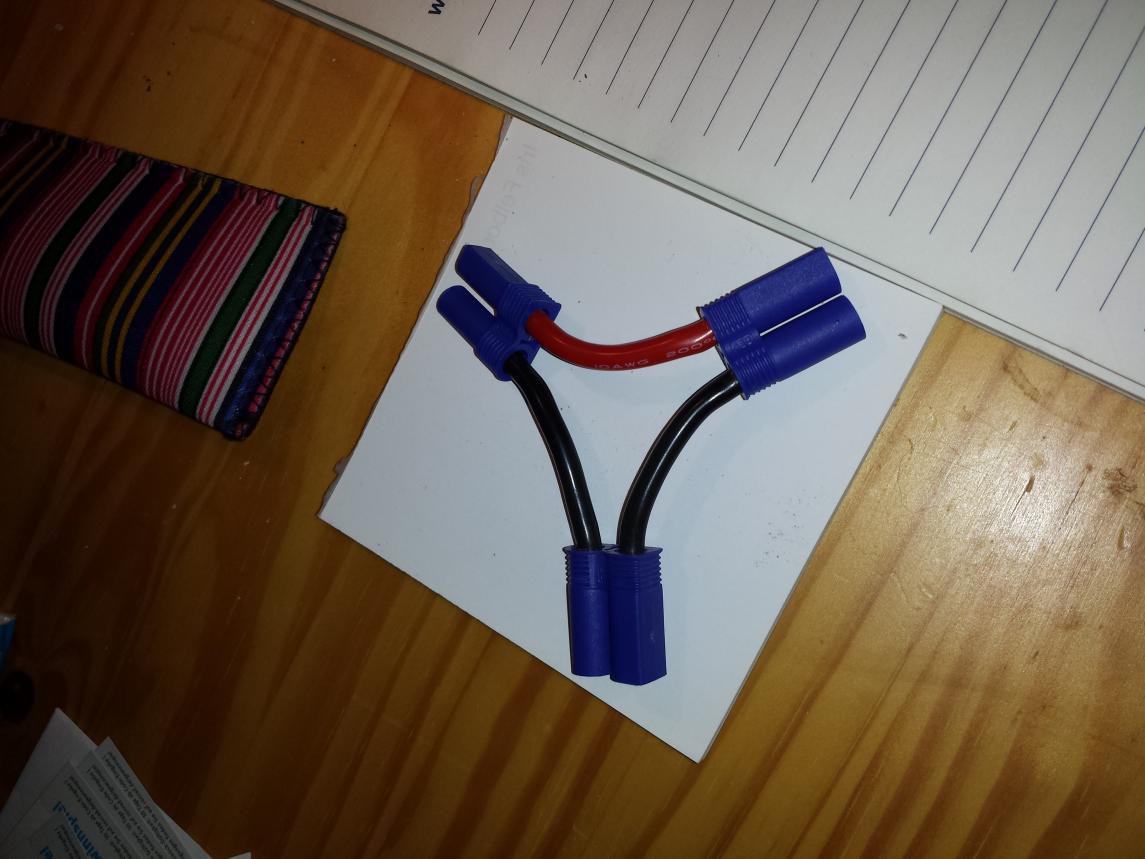

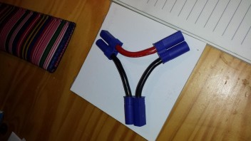

Ich habe eine Frage und hoffe das mir geholfen werden kann. Ich habe mir zu dem auto 2x 7 Zellige NiMH 4600mah gekauft. Wenn ich die jetzt über das mitgelieferte Y Kabel anschließe und anschalte piep der Regler im Dauerbetrieb. Wenn ich nur ein akku oder normale 6 Zellige akku´s anschließe geht alles ganz normal. Liegt das jetzt nur an einer Überspannung? Weil habe schon gelesen das der mit 6s Lipo betrieben wird.
Oder könnte das einfach an diesem Unterspannungsschutz liegen das er die 7 Zelligen akku´s nicht richtig erkennt und deswegen ne Fehlermeldung gibt?
