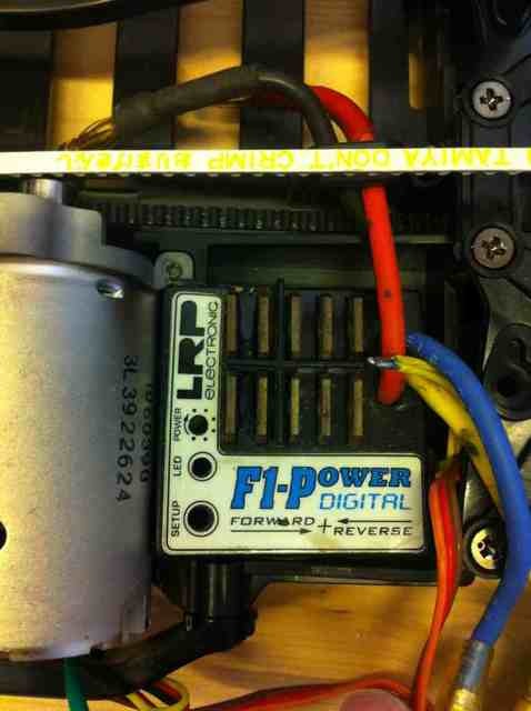

    ich habe einen gebrauchten Fahrregler geschenkt bekommen, welcher in meinem Tamiya-Modell zum Einsatz kommen sollte.
    Sobald ich den Regler mit Strom versorge, gibt der Motor gas! Nach ca. 5 Sekunden hört der Motor auf Vollgas zu geben -> dann reagiert aber nur noch die Lenkung! Gas nimmt er keines mehr an, weder vorwärts noch rückwärts.
    Es handelt sich um diesen Regler:
    Ist der Regler Defekt? Oder muss ich da was einstellen? Wenn ja, was muss ich wie wo einstellen?

  • AW: LRP Fahrregler gibt "Vollgas" nach einschalten, dann geht nichts mehr
    Das einstellen ist ganz einfach.
    Setuptaste drücken für 5 Sekunden. LED blinkt.
    Jetzt Gashebel der Fernbedienung in Neutral, Taster Setup drücken.
    Jetzt Gashebel auf Vollgas, wieder Taste Setup. Nun Gashebel auf Vollbremse und wieder Setup.
    Wenn Du den Richtig eingestellt hast, dann sollte bei Neutral die LED Grün/Rot leuchten, bei Halbgas bis zum erreichen der Vollgasstellung Grün leuchten und bei Vollgas sollte sie aus sein.
    Bei Rückwärts sollte sie Rot leuchten bis sie beim erreichen der Vollbremsstellung erlischt.
    Nicht erschrecken. Du kannst maximal 5 Sekunden Rückwärts fahren, danach schaltet der Regler den Rückwärtsgang ab.
    Falls Du den nicht mehr magst, geb dem Regler gerne Asyl. ;)
    P.S. Gelb/Blau geht zum Motor und Rot/Schwarz zum Akku. Habe mit der Verwechslung meinen gekillt. :(:kotz:
    Also, es hat soweit geklappt, jedoch hab ich keinen Rückwärtsgang. Vorwärts und Leerlauf ist ok, will ich rückwärts, summt der Regler nur.
    Kann es sein, dass der nur "Vorwärts / Bremse" programmiert hat?
    Wie kann ich das kontrollieren bzw. ändern?
    Gruß Chris
    Nein, man kann den Rückwärtsgang bei dem Modell nicht abschalten. Könnte sein, das die Endstufen für den Rückwärtsgang einen weg haben. Oder die Programmierung ist nicht ganz sauber.
    schade.
    Ich habe es vier mal neu programmiert, aber er will nicht.
    Der Motor macht keinen Mucks, man hört nur ein summen :( Es kann aber gut sein, dass der Regler schon defekt war, und er deshalb "verschenkt" wurde. Der war damals bei meinem Benziner dabei ... keine Ahnung was der mit dem regler am Benziner machen wollte ;)
