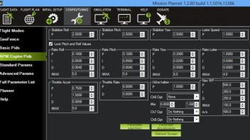

    Hallo. Ich habe heute auf mein Board die 2.9.1 r8 aufgespielt. Zuvor eeprom gelöscht. Jetzt habe ich das Problem, das die Motoren nur minimal mit 1ampere laufen. Funke hatte ich natürlich kalibriert. .. hat jemand eine Idee? Müssen die ESC's neu Angelernt werden ? Ich habe die MultiStar Opto 200 von Turnigy. Ich arbeite mit dem aktuellen Mission Planner... Gruß Andreas
    Im Misson Planner habe ich auch nicht mehr die Einstellungsmöglichkeit der PIDs einzustellen ...
    Ich habe mal einen Screen Shot angehängt .
