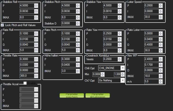

    Ich war ja bis vor ein paar Tagen recht zufrieden mit meinem AIO doch seit ein paar Tagen macht es nur noch Probleme. Im Loiter Modus fällt der Copter manchmal einfach runter oder im GPS driftet er sehr weit ab... Ich hab MPNG schonmal neu drauf gemacht und neu konfiguriert aber es geht nicht, also ich habe keine Ahnung mehr ?!? Wisst ihr was ich machen kann ??
  • AW: MegaPirate Software für CRIUS ALL IN ONE PRO v2.0
    Das Eprom hast Du mit Sicherheit schon gelöscht, die 2.9.1 ist Buggy.
    Also warten wir auf die 3ér ....
    Geht mir so ähnlich, neues Frame und sehr komisches Verhalten.
    Beim schweben in 1 Meter Höhe gibt das Ding plötzlich Gas auf 10 Meter. (Acro und stabi getestet)
    Der Copter fliegt ein wenig wacklig, aber kann es möglich sein das er sich dadurch auf 10 Meter aufschaukelt?
    Ich denke ja das es nur mal calibriert werden muss: http://www.rcsky.de/flight-con…brieren-14108/#post211465
    Und ja die Kiste kann auf 10m hochschaukeln, da muss das I von Rate Pitch/Roll von den Werten her kleiner gewählt werden.
    zuendy.de

    Das die Kiste so extrem in die Höhe geht hätte ich jetzt nicht gedacht, aber werde morgen nochmal die PIDS runterdrehen.
    Komischerweise flog der andere Copter bei ähnlicher Grösse sehr stabil und so richtig kpntte ich kein extrenes aufschaukeln frststellen.
    Naja, Pullover und Handschuhe an und Kopfüber testen, dann merke ich es ja ...
    Mein erster Hexa ist durch so ein hochschaukeln nicht wieder sauber runtergekommen... :(
    Sobald der Rahmen ein wenig schwingt, sind die standard I-Werte von Rate Pitch/Roll zu hoch.
    zuendy.de

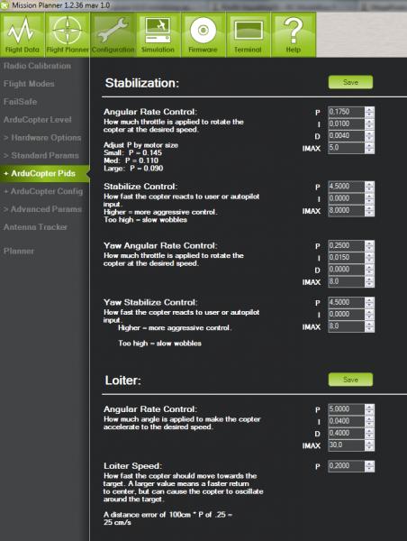

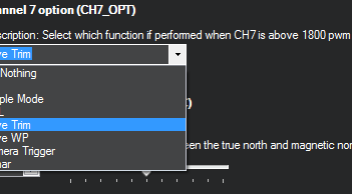

    Hallo. Ich habe heute auf mein Board die 2.9.1 r8 aufgespielt. Zuvor eeprom gelöscht. Jetzt habe ich das Problem, das die Motoren nur minimal mit 1ampere laufen. Funke hatte ich natürlich kalibriert. .. hat jemand eine Idee? Müssen die ESC's neu Angelernt werden ? Ich habe die MultiStar Opto 200 von Turnigy. Ich arbeite mit dem aktuellen Mission Planner... Gruß Andreas
    Im Misson Planner habe ich auch nicht mehr die Einstellungsmöglichkeit der PIDs einzustellen ...
    Ich habe mal einen Screen Shot angehängt .
