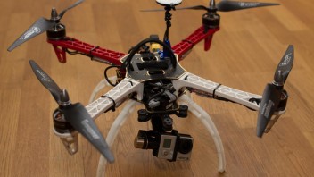

So wie versprochen ein paar neue Daten zu meinem Überarbeiteten F450.

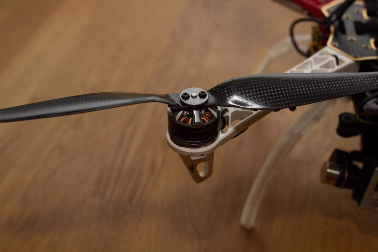

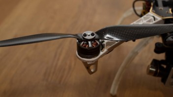

1. Ich habe die Motoren (emax mit 1270 KV) durch neue T-Motoren (T-Motor MN3110-17 KV700) ausgetaucht.

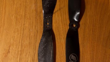

2. Als Blätter habe ich im Augenblick die Graupner mit 12*6 drauf. Möchte aber langfristig nochmal die Carbon Blätter testen. Sind ein wenig breiter und hätten den Vorteil direkt auf dem Motor montiert zu sein
3. Als Steuereinheit habe ich die NAZA M V2 eingebaut
4. Nachdem mein letzter Gimbal bei einem 40 M Sturz total zerlegt worden ist habe ich mir den DJI H3-2D gegönnt. Ich dachte ja schon das mein alter Tarot stabil ist, jedoch wurde ich eines viel besseren Belehrt. Das Ding ist so was von Ruhig.
5. Um Wegpunkte zu fliegen habe ich das ganze dann noch mit der Groundstation erweitert. Bringt richtig Spass
6. Also Akkus verwende ich im Augenblick noch 2*3300mah oder 5100 mah jeweils 3s
7. FPV Set habe ich das von 200mah Foxtexfpv.
8. an der Funke habe ich einen 5" Monitor für FPV
So ich glaube das war so weit erst mal das Setup.
