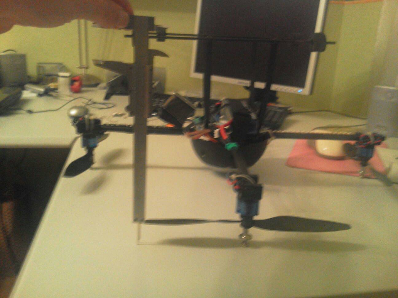

Ich habe heute leider auch einen Absturz nach dem Wechsel von Loiter in den Stabil Modus gehabt. Ist zunächst der hintere Motor (ich habe plus Aufbau) und anschließend komplett Ausfall. Absturz aus 3Meter ... nun werde ich auch wieder auf 3.9.1 zurück gehen.
Ich wollte mal Eure Tipps zum einstellen sammeln.
Ich selber stelle Zum Beispiel mein Luftschrauben wie folgt ein:
Kopter auf den Kopf stellen und die Luftschrauben 90Grad zum jeweiligen Arm stellen.
Jetzt kann man sehr schön feststellen, ob die Motoren gerade sitzen.
Wie macht Ihr dass.
