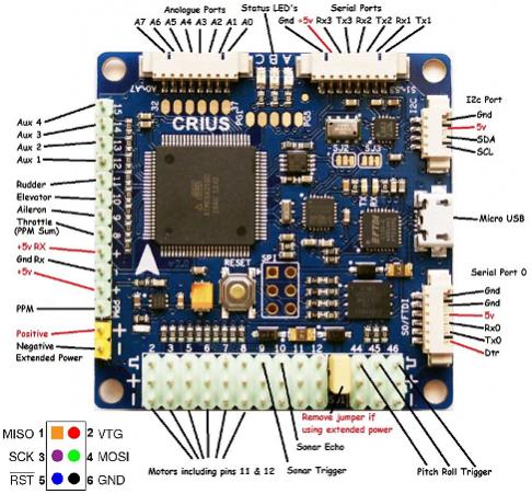

Und angeschlossen wird alles ab der Schnittstelle wo auch das gps dran hängt? Da ist ja glaube ich auch der i2c bus? Wäre natürlich sehr praktisch
AW: MegapirateNG 3.0.1 - 3.0.x
Jipp... Kompass wird auch an den I2C angeschlossen. ..

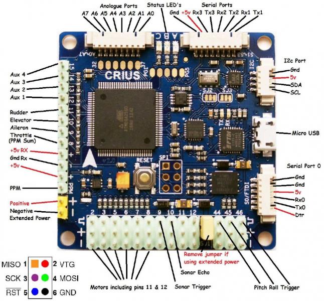

wird der externe Kompass denn nicht rechts oben angeschlossen am den Anschlüssen Gnd - 5V - SDA - SCL.
Das ist korrekt, aber aufpassen das Du nicht den 3V Anschluss nimmst... das macht der Kompass nicht lange mit.

Nein ich meinte den Kompass, da hast Du zwei Anschlüsse: 3V und 5V VCC.

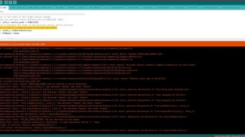

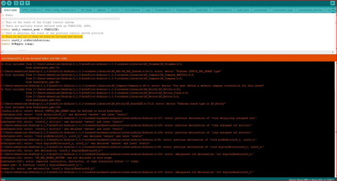

hi leute hab n problem mit der mp version ArduCopter V3.1-rc5 MPNG-R1b ich kan es perdu nicht kompiliren bekomme immerwider fehlermeldungen ich häng euch mal das bild an vileicht fält ja jemandem was dazu ein ist die wersion der mp wepsite
HELP ![]()

Wenn du ein crius hast und keon externes bec muss der jumper wieder drauf

Akku+usb an pc=jumper raus.bei meinem v2 zumindest
du meinst ja schon den kleinen gelben Jumper oder? Also ich habe den drinnen auch bei Akku + usb...
