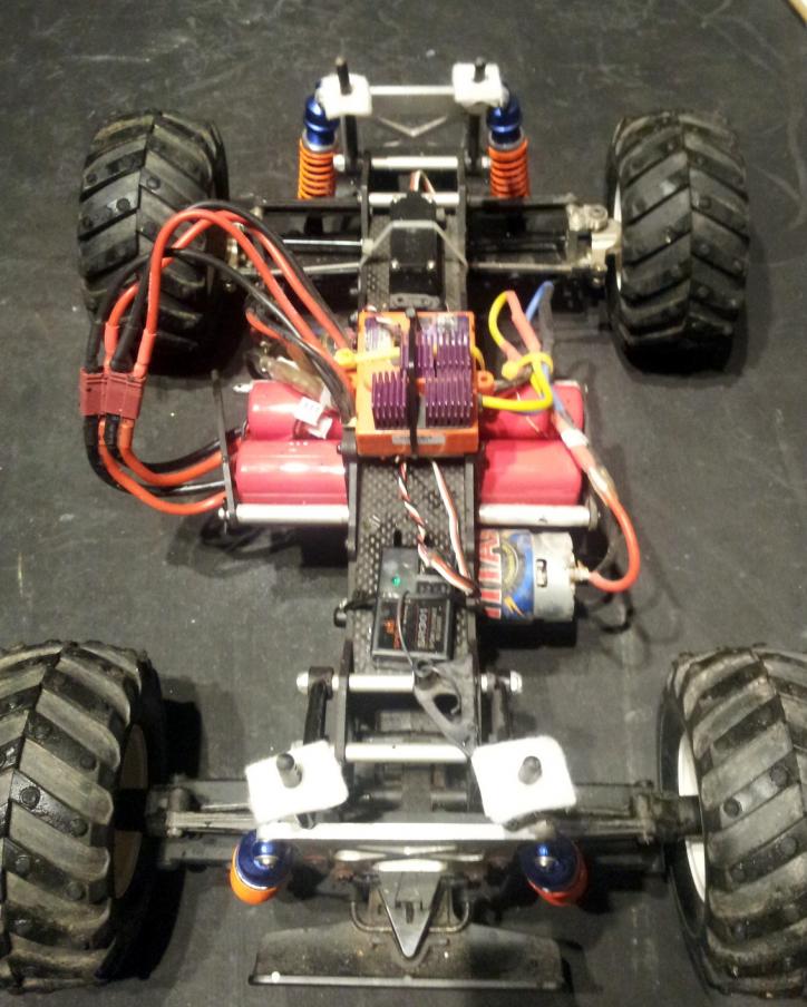

ein Stadium Thunder (58181), verwandt mit Stadium Blitzer (58106) und Blitzer Beetle (58122)
Notwendig: Inspektion, Anpassung 2,4Ghz Funk ....

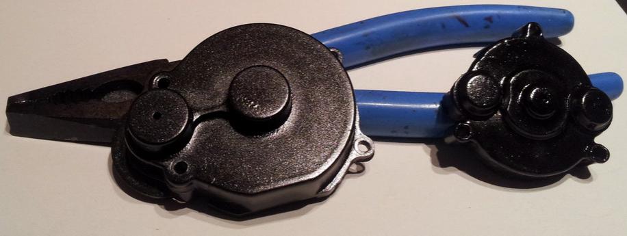

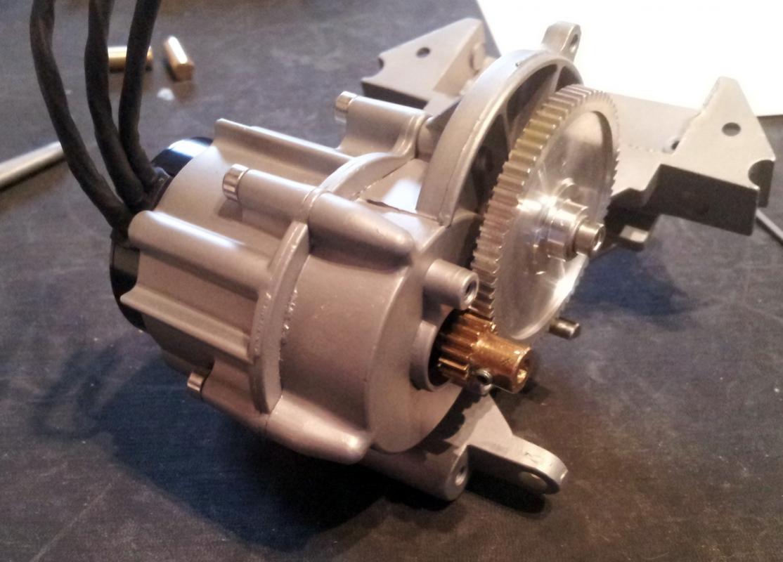

für den Schaden am Getriebegehäuse habe ich glücklicherweise noch ein Roller-Chassis als Ersatzteilträger.
Getriebe- und Stpßdämpferinspektion; neue, Gummi - gedichtete Kugellager für den Diffabtrieb; neue Stahlachsen.. und schon ist das Hinterteil wieder schön
Vorne das gleiche Spiel mit den Stößdämpfern; einen neuen Servo mit high torque servo saver den ich noch in der Ersatzteilkiste hatte

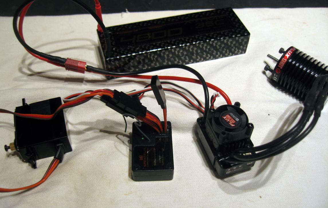

Die alte Elektrik musste der etwas moderneren weichen.

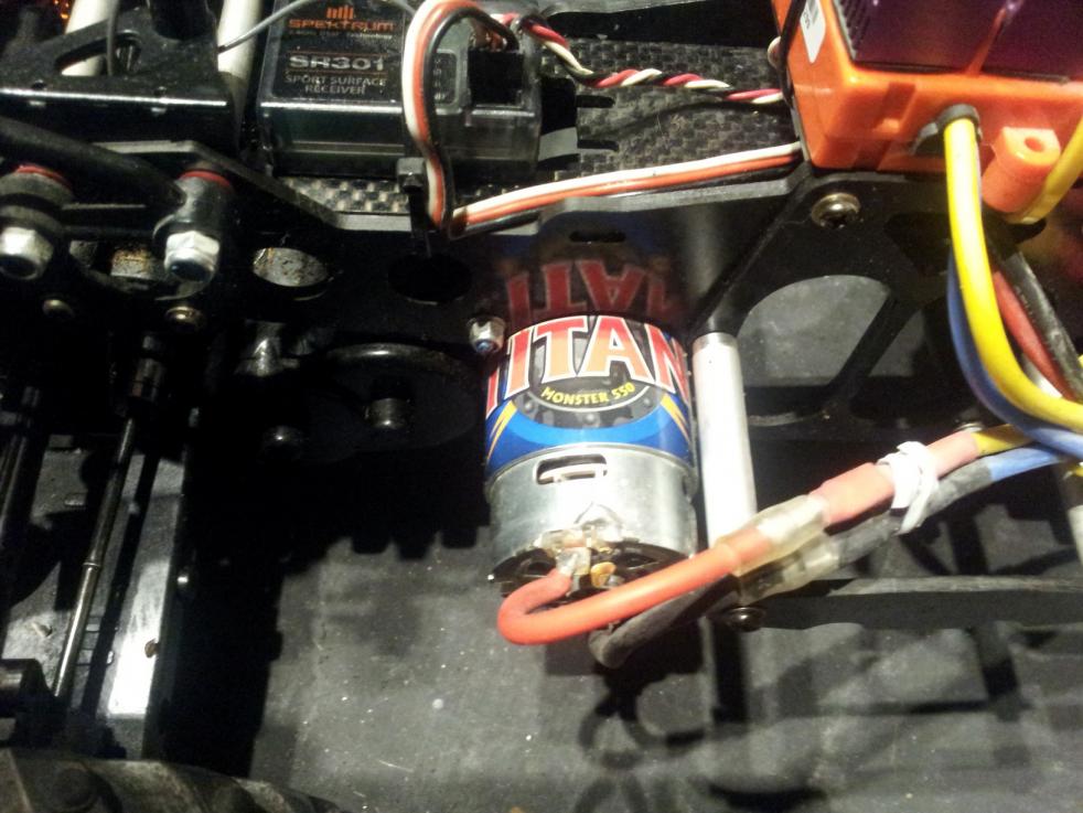

Den A.I. Automatic Bullet Reverse Digital von LRP hatte ich noch im Fundus. Der soll erstmal den Sport Tuned Motor befeuern, bis ich den Stadium Thunder auch auf brushless umrüste.
Der OrangeRx GR300 Empfänger, den ich wegen des günstigen Preises bei HK (~$ 12) für meine Spektrum Funke testen wollte, ist wohl tatsächlich großer M..t!
Mal sehen ob ich den löten werde...
Und schon steht der Stadium Thunder Lipo- und 2,4 Ghz-fähig und ohne Schäden wieder auf seinen eigenen Proline Dirt Hawg Hinterreifen
Um die Elektrik ordentlich unter zu bringen, werde ich kommende Woche den Lötkolben anschmeißen müssen, um die Motorverkabelung anzupassen.
