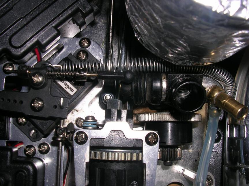

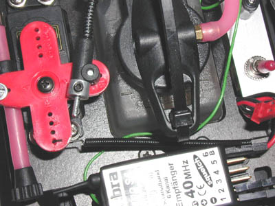

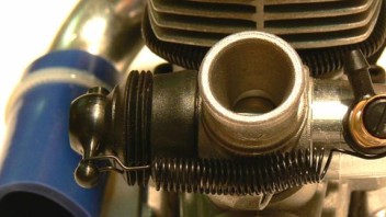

Variante 1

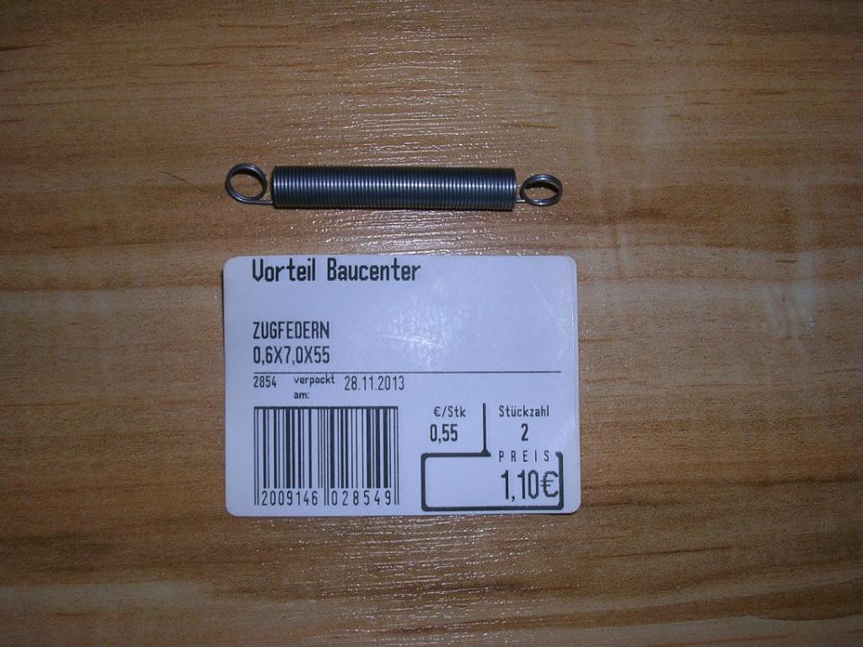

So ich war heute mal im Baumark und hab mir da für ganz kleines Geld ein paar Federn besorgt, und was sagt man dazu passen sehr gut so wie ich es wollte, Hier mal Bilder

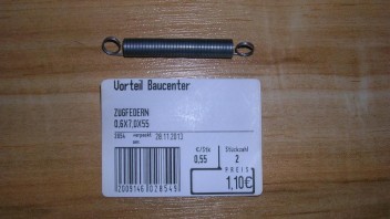

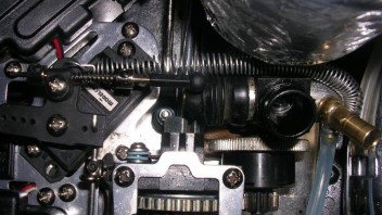

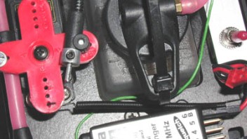

AW: Rückholfeder Airattack ?
Ok... da kauf ich mir lieber ne Feder, dem Gummiband schenke ich kein Vertrauen.
Ich denke beide gezeigten Varianten sollten doch ohne Probleme beim AirAttack passen oder was meint ihr dazu ?
Klar evtl muss ich nen stärkeren Servo verbauen falls der alte es nicht schafft. Aber mit so was ist es doch etwas sicherer.
Ich würde gerne eine Rückholfeder in meinem AirAttack einbauen, hat diese jemand bereits gemacht ? Wenn man mir mal sagen könnte wie ich das mache und wo bekomme ich eine passende Feder her ? Ich hab schon in der Suche geschaut und bei Google, doch da hab ich nichts für den AirAttack gefunden. Failsafe hat er, doch wenn mal der Empfänger Akku leer ist kann man ja mit der Rückholfeder schlimmeres verhindern. Bekomme ich sowas evtl. im Baumarkt oder muss ich zwangsläufig zu einem RC Händler oder in der Bucht bestellen ?

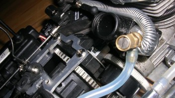

Kann das bitte in das Richtige verschoben werden von einem Admin. Danke ! So ich hab mich nun auch mal hier angemeldet. Zu mir: Ich bin Andy 34Jahre Jung und hab mir nach sehr langer Pause mal wieder ein paar Verbrenner besorgt. Ich hatte bis vor kurzem 3 Kyosho PurTen GP Fazer zum üben und wieder reinkommen in das RC Fieber. Nach ein paar Fahrstunden hab ich diese wieder verkauft da ich mehr auf Offroad stehe. Jetzt habe ich mir einen guten Gebrauchten Reely AirAttack besorgt, man zu den Kyosho´s ein unterschied wie tag und nacht. Da macht das Fahren viel mehr Spaß. Der AirAttack hatte bereits einen anderen Auspuff sowie eine andere Kupplungsglocke vom Vorbesitzer bekommen. Ich muss ihn nur noch richtig einstellen, er wurde vom Vorbesitzer grade mal 1L gefahren. Heute habe ich ihn mal so richtig eingesaut und dann erstmal gründlich reinigen müssen. Hier mal 2 Bilder nach dem er fast wieder sauber war. PS der Lufi fehlt nicht.
