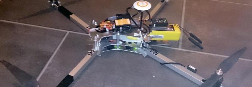

AW: Baubericht Quadrocopter Eigenbau (Mikee)
So, habe jetzt das Naza V2 drauf gepackt und alles konfiguriert und kalibriert.
Batterie im Bild nur provisorisch installiert
GPS atti, atti, manual, läuft alles!
Wenn ich dazu komme, mache ich morgen einen Probeflug samt Video.
