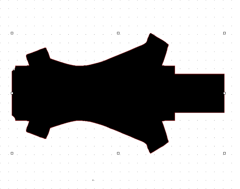

Wenn jemand ein dxf erstellen kann ist das fräsen kein Problem. Da biete ich gerne meine Dienste an.
Alu, Kunststoff oder CFK bzw GFK geht alles.
AW: Baubericht Quadrocopter Eigenbau (Mikee)
Dxf erstellung für plates und Kleinkram geht mit qcad am besten. Von allen kostenlosen war es am einfachsten.

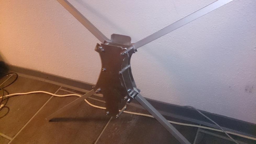

Alu dämpft halt die Schwingung nicht, sondern überträgt sie bald 1:1.
Deswegen auch die engen Restriktionen mit den Armlängen

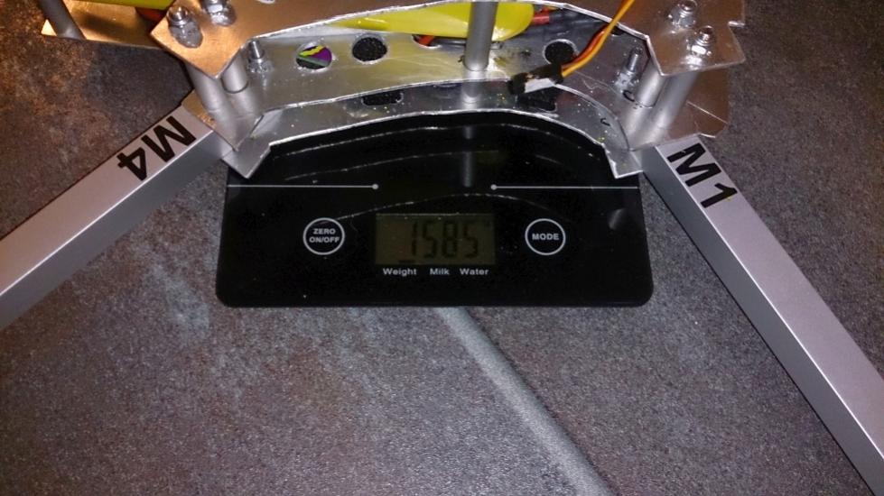

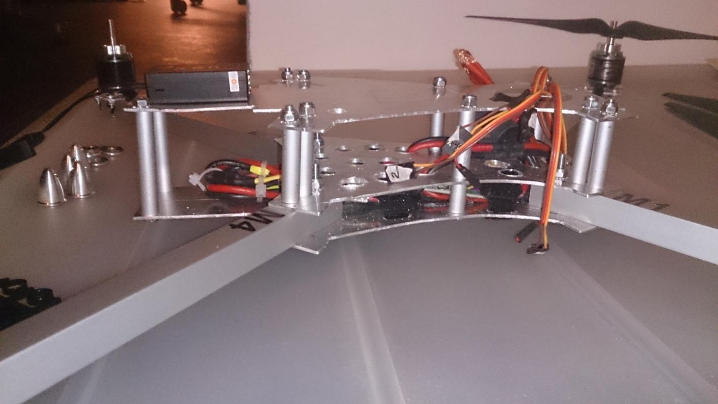

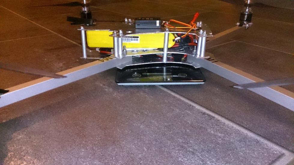

Zitat von zuendy;227155Am Ende bist du auch bei den 1900g. Kommt man nicht drum herum.
Nimm die 5000er.
Sooo... Also, mit 5000er Lipo wiegt das Ganze 1585g. Wenn ich jetzt noch das Naza (95g) mit drauf packe bin ich somit bei 1680g.
Der 5000mAh Lipo passt SOWAS von gut da rein!! Habe noch ein Filzpad auf die untere Frame Ebene geklebt - als Platzhalter und zum Schutz... jetzt lässt sich der Akku ganz geschmeidig in die mittlere Ebene schieben, als hätte ich die Maße schon vorher gekannt. :p

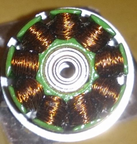

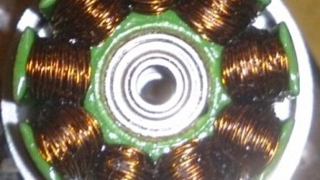

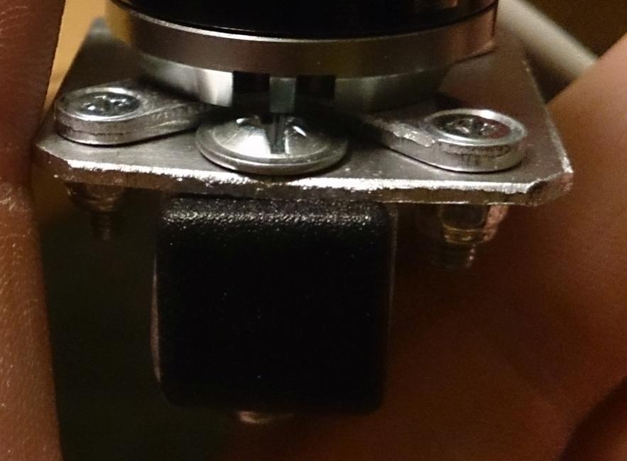

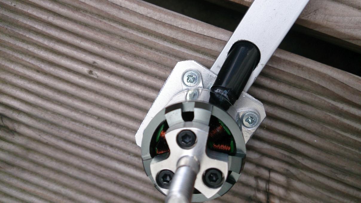

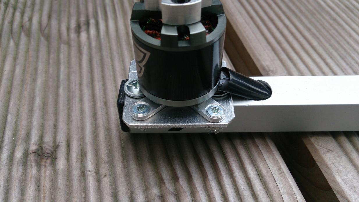

Ich habe meinen ratternden Motor jetzt mal auseinander Gebaut und muss sagen: "Schöne Wicklungen sehen anders aus."
Aber okay, irgendwie muss der Preis ja zustande kommen. Die Wicklungen ansich sehen in Ordnung aus - also nicht beschädigt.
Da das Geräusch auch beim händischen Drehen zu hören war, gehe ich stark davon aus, dass es an den originalen Kugellagern liegt.
Das untere Lager konnte ich relativ leicht heraus schlagen. Das Obere sitzt derart fest - und ich bin nicht zimperlich - ich bekomme es einfach nicht heraus. Muss es einfach die Tage nochmal probieren.

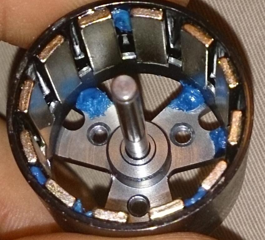

Hier noch ein Bild von der Glocke mit den blauen Wuchtpunkten.
Ich berichte weiter, nachdem ich die Lager ausgetauscht habe.

Sind halt andere Lager: http://www.rcsky.de/multikopte…r-ntm-35-30-1100kv-15169/
Hatte auch Probleme mit dem 2ten Lager je Motor. Hatte einen Holzklotz mit Bohrung (etwas größer als das Lager) genommen, dort den Motor aufgelegt und einen Gewindestab genommen um da drauf anschließend mit einem Hammer drauf zu schlagen.
OK, ich habe passende Lager bei kugellager-express.de gefunden.
ABER: Bei mir sitzt das Lager so fest, dass ich beim herausschlagen die untere Motorbesfestigung verbogen habe... kanns echt nicht sein. :-?
Ich habe auch ein Holz genommen und den Motor dort aufgesetzt.
Edit: Habe jetzt einfach 2 neue Motoren aus dem UK warehouse bestellt (einen noch extra als Ersatz).. Zwar etwas höhere Versandkosten aber ICH WILL FLIEGEN!! ![]()
