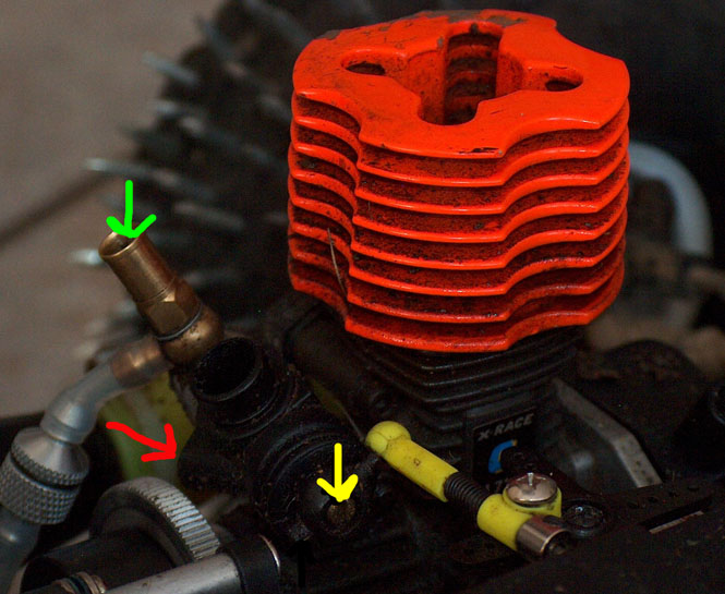

Re: RC Motor zieht nicht richtig! Hilfe?
Da dürfte ich ja gar kein Berg ma hoch komm, fahr ja nur mit 10er. Hab aber auch noch keinen 25er probiert, da muss ja ich auch wieder alles umstellen. Och nee un dann fliegt der viellei noch
, weil der jetz schon geht wie sau.
Was verstehst du unter keine Power, auf den 16er Sprit bezogen oder wegen deinem Problem?
fahr doch ma mit 10er Sprit.
Hatte die 4. Schraube, glaub ich, auch ma an nem Auto, nur dann gabs die 2. nich dran.
Timboy, am Anfang wenn er noch kalt ist ist das klar das der muckt oder spuckt. Wenn der dann Temperatur hat sollte das dan weg sein. Wenn nich stimmen die Einstellungen nicht.
Welche Schraube ist bei dir die Luft un die Sprit Schraube?
Ich sags ma so, wenn er warm ist un untenrum muckt dann 'GELB' rein oder raus. Wenn er nich bei Vollgas auf Touren kommt, dann 'GRÜN' rein.
CougarFan, könnte das gleiche Problem sein.
