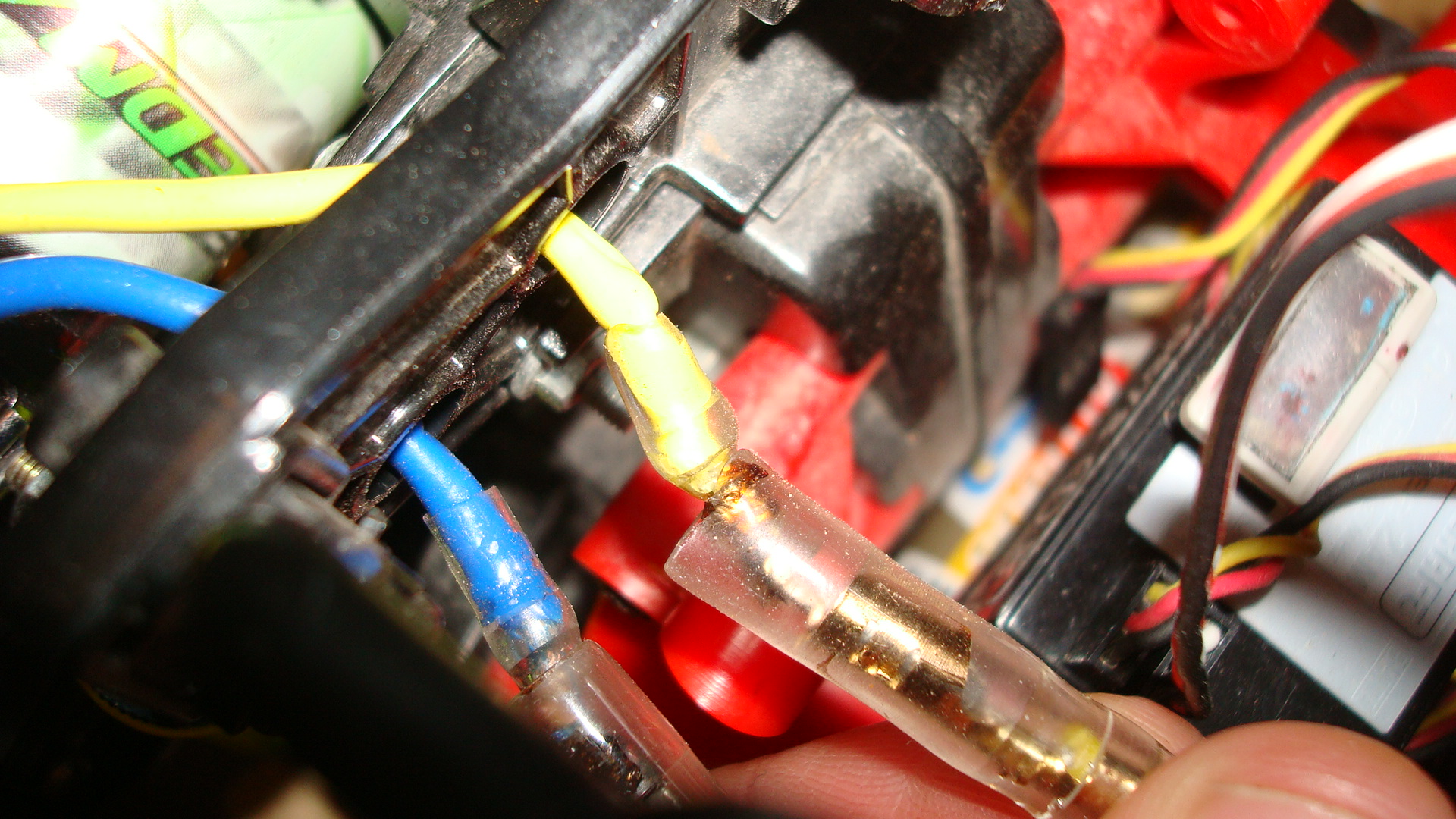

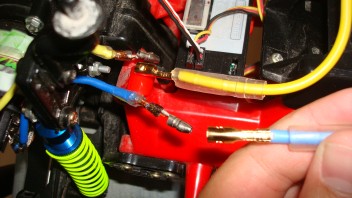

Soooooooooo..............hier mal neue Fotos.........
Die Kabel von rechts kommen vom Fahrtenregler und sind aus Gold.......die von links sind Standard und aus was auch immer für einem Material....
Ich denke mit Goldsteckern dürfte es funktionieren!
Ausserdem hab ich gerade nachgemessen......... die Kabel vom Fahrtenregler haben einen Querschnitt von ca. 2,5mm,
die vom Motor ca. 1,5 mm........... das ist vielleicht des Rästels lösung! :viper:
Gruß Pit
Re: elektronisches Problem
Ja ich denke ich werde es zuerst mal mit anständigen Steckern probieren.........kann ja sein das die Standard verbauten
die Strombelastung garnicht aushalten.......ich steig mal um auf Goldstecker und dann schauen wir mal weiter!
Fals ich doch dickere Kabel benutzen müsste......muss ich dann nur die vom Motor zum Fahrtenregler durch neu ersetzen oder im
kompletten Stromkreisslauf dicker reinmachen?
Gruß Pit

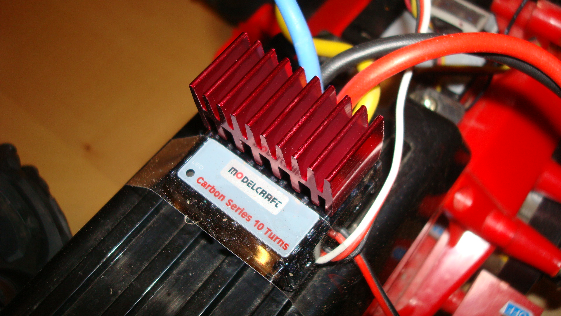

Hab heute meine neuen Fahrtenregler bekommen, der funktioniert auch nicht richtig oder ich mach was falsch!
Mein Monstertruck ist mit einem LRP Fahrtenregler fast abgebrannt, bei dem neuen hatte ich da mehr hoffnung....
aber dies erwiess sich als falsch!
nach ca. 10 minuten fahrt war die temperatur von Fahrtregler, Akku und Motor handwarm....... aber die Verbindungen,
sprich Tamiyastecker und die 2 Stecker zum Motor fingen mal wieder an zu schmelzen........ :wand:
ich weiss jetzt wirklich nicht was ich noch machen soll? :aerger:
Akku: 7,2 V 4200 mah (nimh akku)
Motor: Speed Machine 11x2 Turns /32000 u/min
Fahrtregler: Modellcraft Carbon Series 10 Turns
Alles von Conrad........
Für hilfe wäre ich euch echt dankbar!
Damits bald auch wieder auf die Piste gehn kann! :viper:
