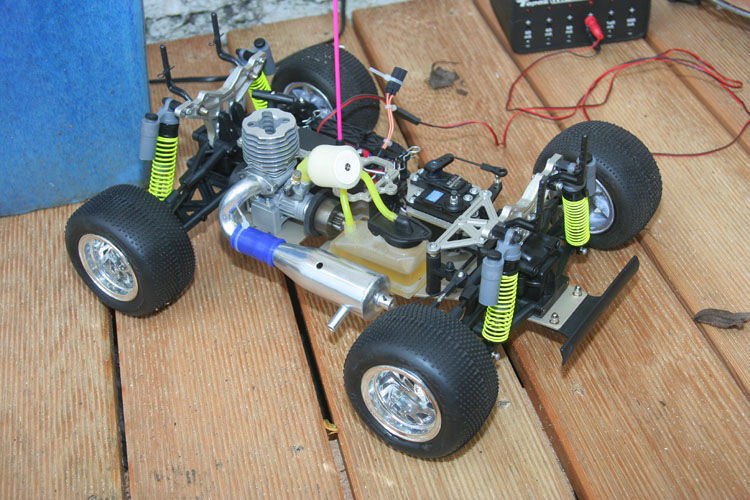

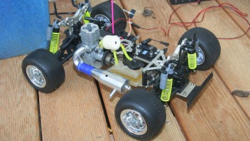

Wie bekannt,gibt es jetzt gleich zwei BMW im Forum.Nachstehend möchte ich meinen auch hier vorstellen.Auch wenn er nach einigen Ausflügen in Laub nicht sehr sauber aussieht.
Der Blick auf die RC-platte läßt den Syntesizer-empfänger und die Servos erkennen.Beides sind Produkte von Robbe.Am Tank ist meine Spritpumpe angebracht,die immens gut funktioniert.Auf der Radioplatte ist ein Gerät befestigt,das mir den Zustand der Empfängerbatterie verrät.Klasse Sache.im Vorbeifahren zeigt die grüne LED:Alles in Butter.

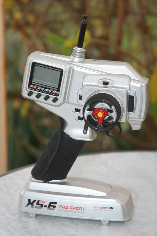

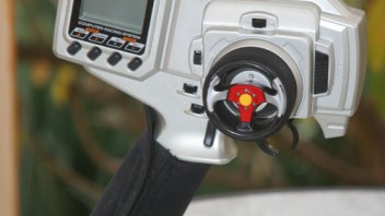

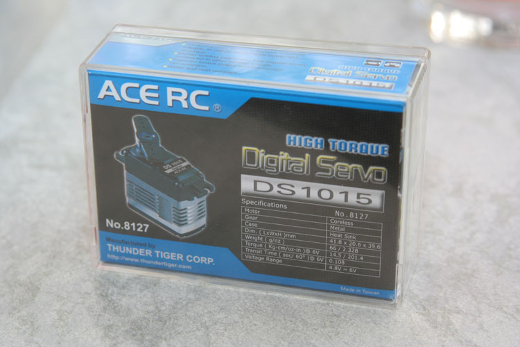

Die Sammelserie von Hachette hatte den SSK V2 als Basismodell.Geliefert wurde er zunächst mit Eingang-getriebe,erst in den Tuning-ausgaben wurde das Zweigang geliefert und dadurch viele Teile voriger Ausgaben einfach überflüssig.Aus Abstandsgründen waren dies so die Antriebswellen und die beiden Stützrahmen.
Ausgerüstet hab ich ihn mit einer Graupner XS 6.sowie einem Robbe-servo für Gas/Bremse.Auf die Lenkung aber legte ich viel Wert.Hier ist ein thunder tiger -Servo verbaut.Ein paar Pics füge ich bei.
