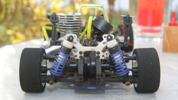

also hier die bilder
wenn ich ihn anhebe, die achsen runterhängen und wieder hinstelle:
(macho, da is dein auto aufm bildschirm zu sehen
dann einmal auf die achse gedrückt zum einfedern:
ansicht von hinten:
da wo die roten pfeile hinzeigen sollte der dämpfer festgemacht sein. hätte ich aber diese aufnahmepunkte verwendet, würde er hinten aufm boden schleifen

hmm.. ich würd's erstmal mit Öl probieren dann denk ich wirds hinhaun, tuts bei meinem auch jetzt, den was man auf deinem Bildschirm sieht :lol:
ansonsten, fällt mir grad nix ein. Vllt. Träum ich ja von was :lol:
Greez
Re: M3 GTR von Hachette
Ja,das ist nicht ganz einfach,ein Auto abzustimmen.Glaub eigentlich nicht,daß es mit Öl besser wird.Die Feder müßte eigentlich ausreichen,um das Auto wieder zu heben.Die arbeitet ja gegen das Öl.

hmmm..dann denk ich das die Feder zu Weich sein wird, oder iwie was Falsch zusammen gebaut ![]()

Der Abstand ergibt sich eigentlich automatisch.Die Querlenker sollte waagerecht stehen.Dies regulierst Du mit den Imbusschrauben in den Querlenkern.In aller Regel wirst du sie eindrehen müßen.(Das sind die Schrauben,die dann auf dem Chassis aufsitzen.)
Wegen der Dämpfung muß ich auch nochmal bei meinem Händler nachfragen,ich brauch sowieso Teile.
Das Füllen solltest Du langsam und sorgfältig machen.Wichtig ist auch,daß die Dämpfer ausgefahren,beide gleich lang sind.Und es darf keine Luft drin sein.Also füllen,stehen lassen und nachfüllen.

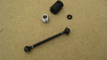

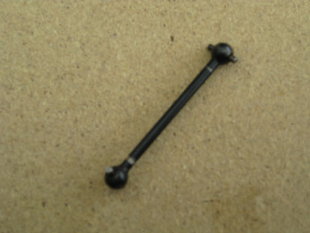

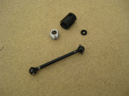

Habe heute mittag eine Tour gemacht zum Modellhändler--leider umsonst.Ruhetag!Nachdem ich aber das Wetter noch ausnützte und einen Bastel-nachmittag einlegte,hatte ich auch Zeit,einige Bilder zu machen.Ich hoffe ,sie helfen.
