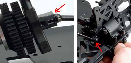

Habe das Klingeln beseitigt
Habe einfach hier(rote Pfeile) ein klein wenig Schaumstoff reingeklemmt...Also an VA, HA und den Antriebswellen

Na ja die Achsknochen in der Lenkung z.B haben ja schon etwas spiel und die hinteren zwei auch aber weniger und dann noch die Antriebswellen, dazu kommt noch die Bremse die ja auch irgendwie nur darum baumelt. Ich habe im Standgas einfach mal die Antriebswelle festgehalten und schon war das klingeln weg...

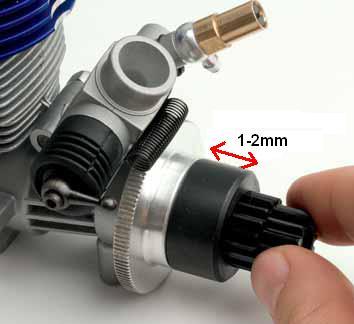

Ja ich weiß was du meinst aber habe es extra auf deine Anregung hin gestern noch mal zerlegt und es ist alles OK. Wenn ich das Modell(Motor aus) am Überrollbügel hoch hebe und Kräftig schüttle hört man dieses "KLINGELN" Das sind die Achsknochen und Wellen in den jeweiligen Mitnehmern die das Geräusch erzeugen...

Hatte schon die Befürchtung das da vlt. wirklich was nicht stimmt
Also das Metallische Geräusch was in dem Video zu hören ist, ist definitiv von den Achsknochen und Antriebswellen. Allerdings habe ich gelesen dass die Glühkerze einen sehr großen Einfluss auf den Motor hat und durch eine andere Kerze den Motor etwas weicher laufen kann?

Nach Anregung von cougarfreak habe ich gestern noch mal den korrekten sitz der Kupplungsglocke überprüft... Also die Schraube sitzt definitiv fest! aber ich kann die Glocke ca. 1-2mm hin und her schieben:
[attachment=0]Unbenannt.JPG[/attachment]
Ist das Normal???
