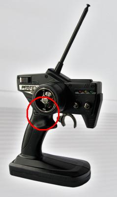

Hast du das trimm rad richtig eingestellt???
[attachment=0]fernsteuerung.jpg[/attachment]
