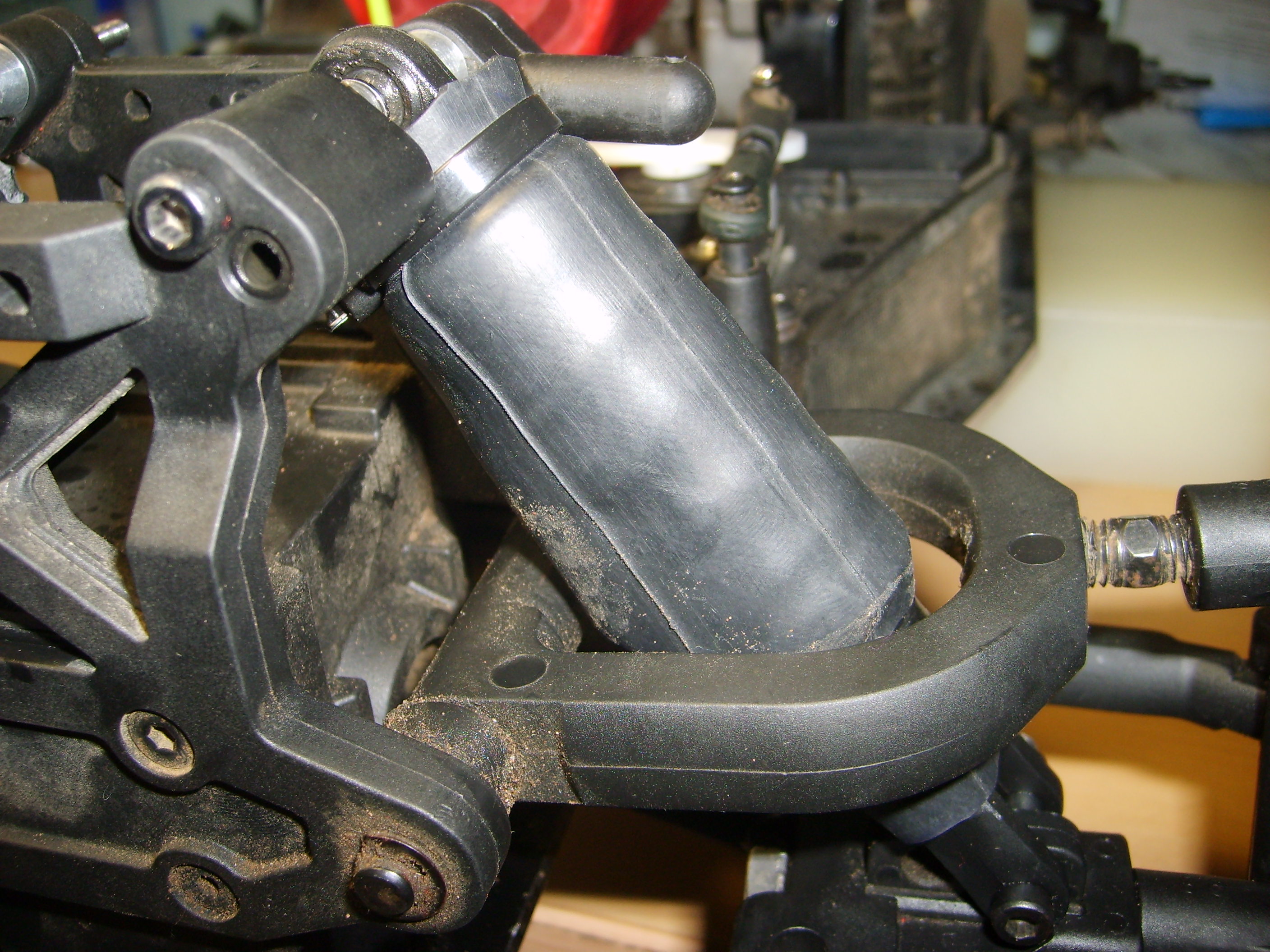

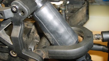

die von outerwares passen NICHT an den CF. ich ahb überall egschaut und hab nirgendwo welche mit den passenden massen gefunden. ich hab mir jetzt selbst welche aus nem altem fahrradschlauch geamcht. schützt super!

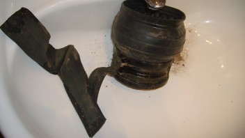

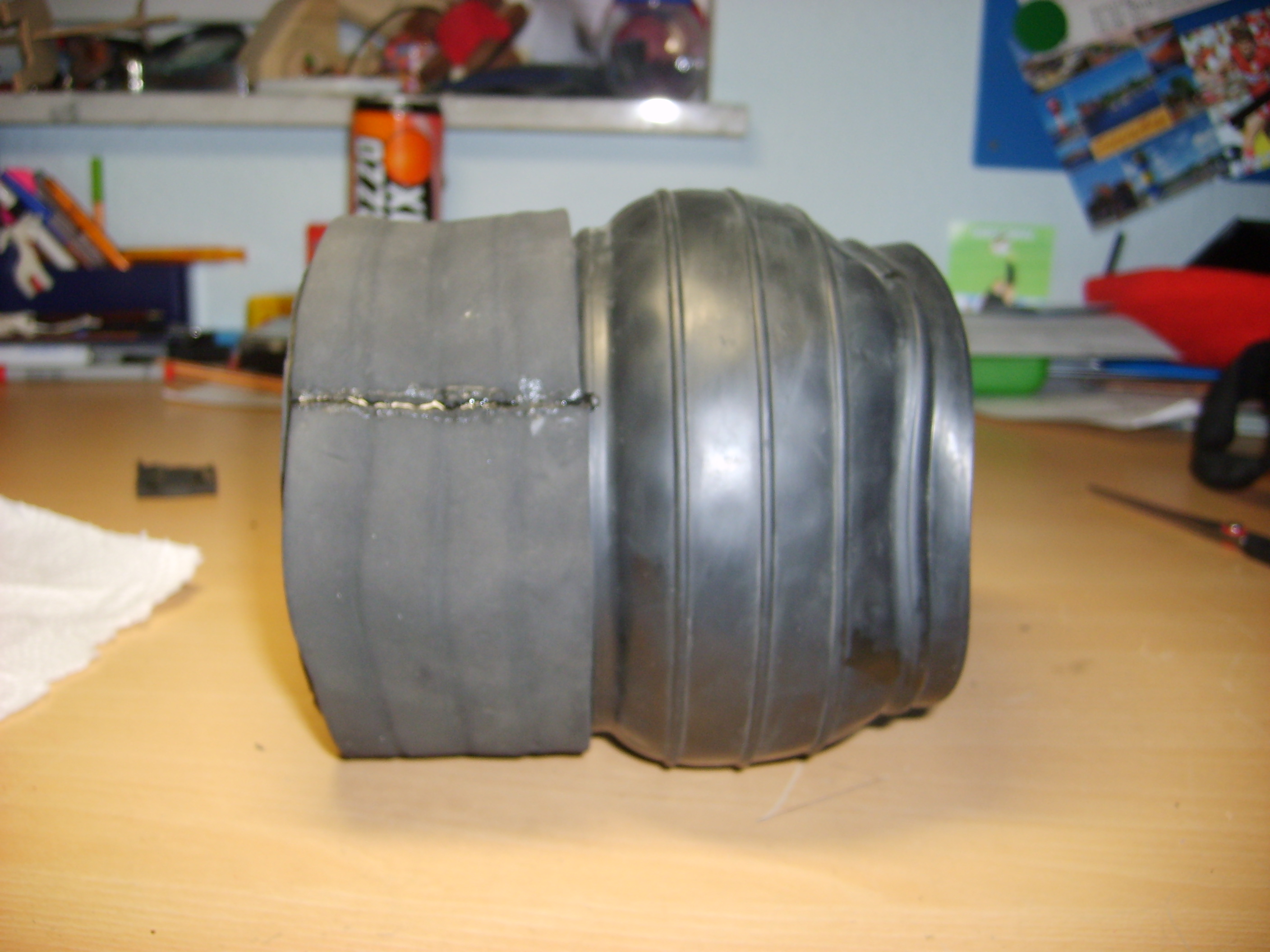

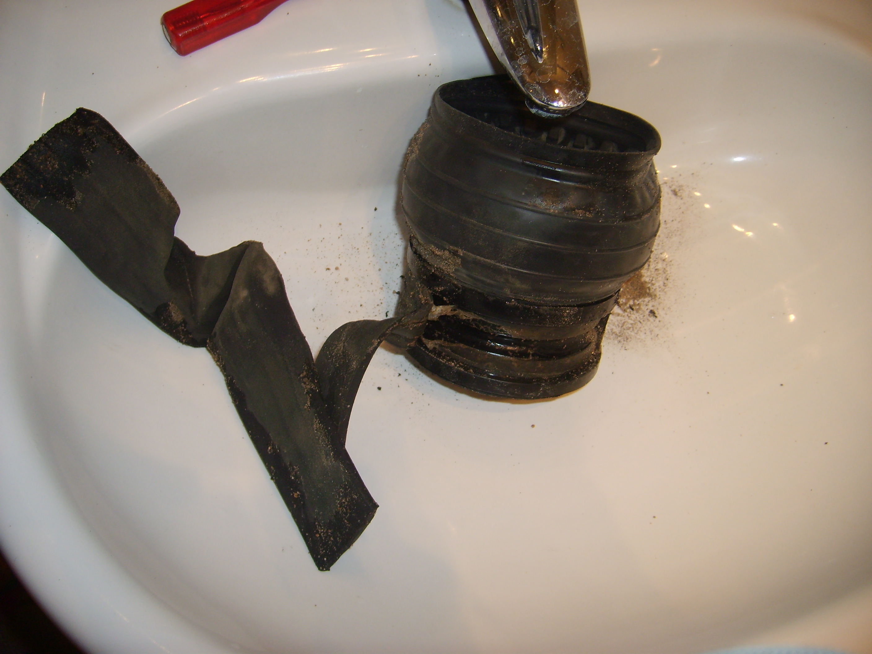

bei mir ist eine einlage gerissen und hat sich innen überlappt, hatte dann eine delle im reifen. hab ihn an der innenseite aufgeschnitte, umgestülpt, gewaschen, wieder zusammengeklebt und dann wieder die felge mit dem reifen verklebt!
fährt sich wieder super, allerdings war das ne sch*** arbeit das zu machen. :wand:
