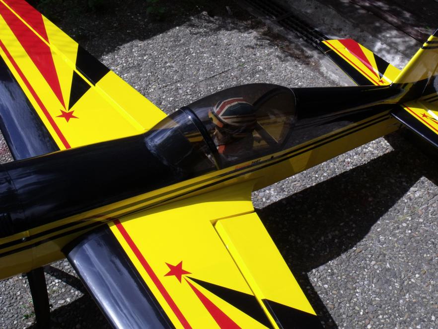

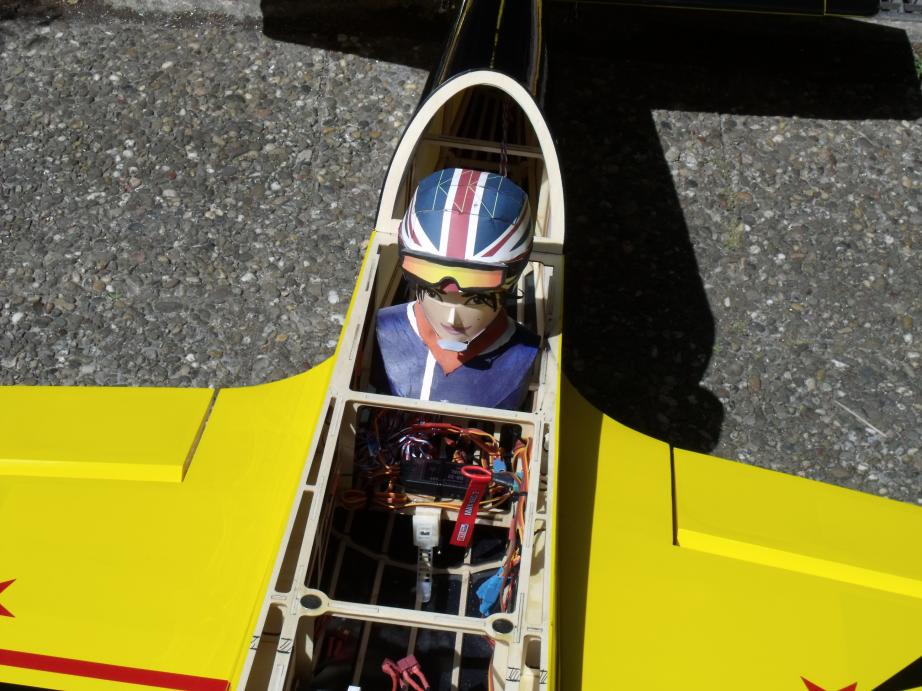

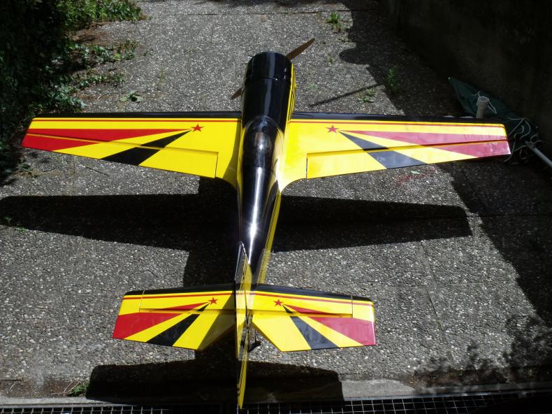

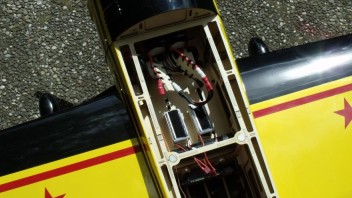

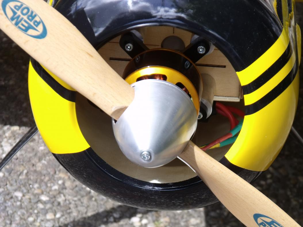

Moin Moin
Bin gerade mit einem neuen Projekt fertig geworden :
Fluggewicht mit 10S 7000 Ma/h etwa 8000g Mehr Infos in Kürze :mrgreen:

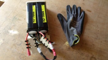

AW: lipos doppelt schließen und anderer elektronikkram

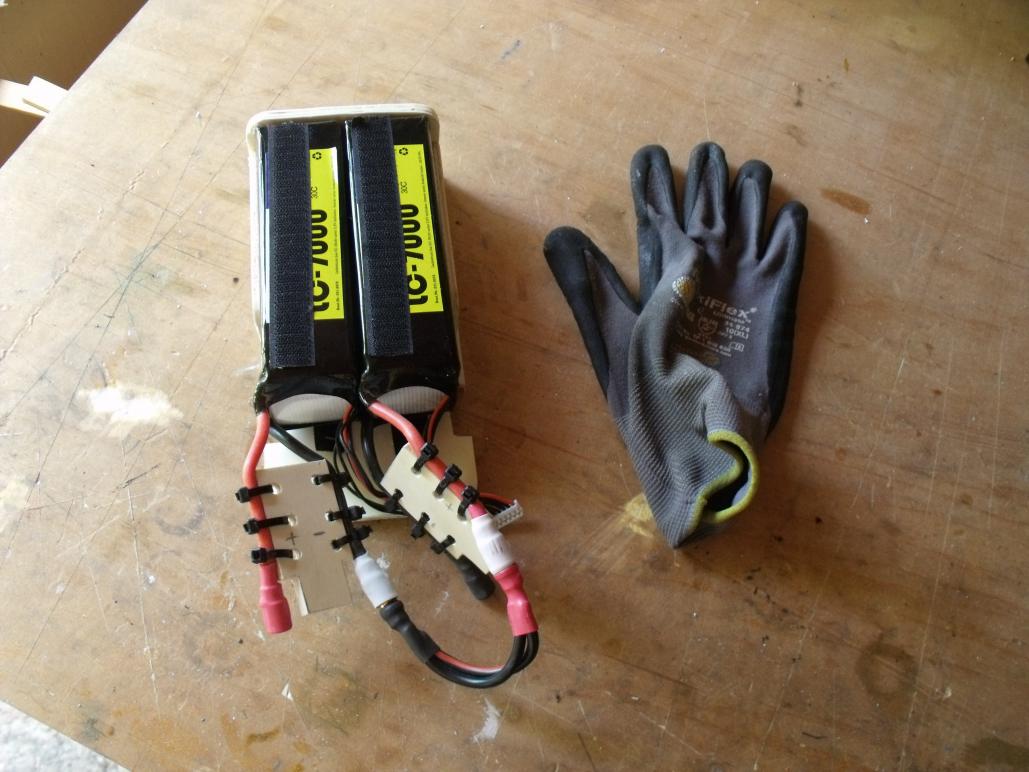

Also Paralel sollten sich die Akkus schon schalten lassen , dan hast du mehr Flugzeit Plus an Plus und Minus an Minus ! Ist Gefahrloß .
AAAAAABBBBEEEERRRRR Um Himmelswillen NIEMALS Reihe schalten wenn du nicht weißt ob dein Gerät das ertagen kann !!!
Bei einem meiner Flieger schalte ich 2 mal 5S zu 10S 7000ma/h zusammen , das kann ich aber nur wenn das Setup das aushält !
Bei einem Quad ist eine höhere Drehzahl eher fehl am Platz , durch die Vorwärzbewegung der Luftschraube beim Flugzeug beschreibt der Propeller eine
Spirale . Bei einem sich langsam nach oben bewegendem Quadprop haut der Prop nur in seine eigenen Verwirbelungen !

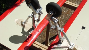

AW: Neue Fahrwerke braucht das Land
Unterschätze niemals Karton und Papier
Bestreiche mal ein 170g / qm Papier mit Ponal Express und rolle es dan möglichst straff zu einem Stab
und lasse es über nacht fest werden . Das kannst du als Nagel ins Holz hauen
So baue ich Kartonfahrwerke ![]()
Die Materialkosten für die Beine aus Alu belaufen sich auf etwa 60€
Aber nicht nur Flieger : http://jan-herzog.net/kartonmodellbau/
Das mit den Fahrwerken mache ich jetzt seit etwa 12 Monaten , Das Fahwerk ist bei einem Jet eines der wichtigsten Teile !
Hier hilft auch das Studium von echten Jetfahrwerken .
Beziffern lässt sich das schwer im Vergleich was fertige kosten mach ich das für ein Apfel und ein Ei ![]()
Wenn du beim Fachhändler welche mit dieser Festigkeit/Größe bestellst bezahlst du locker 170-180€ (Pro Bein)

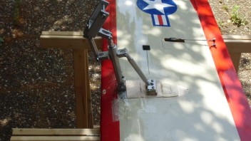

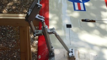

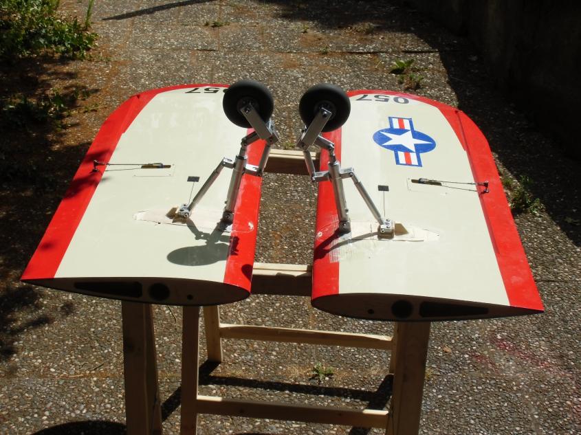

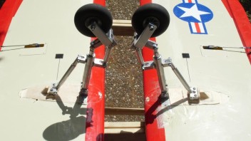

Eine weitere aktuelle Arbeit :
Ein verbessertes Fahrwerk für eine Gilmore Lion von Seagull Models , Ein Kolege bat mich hier um hilfe da das Original
Fahrwerk Müll ist
Es handelt sich um ein geschlepptes Teleskopfederbein mit Strebe .
Später kommt wieder die Radverkleidung drauf :
Hier die Fahrwerke an den Tragflächen :
Hier zum Vergleich das völlig unzureichende und wackelige Original Fahrwerk mit 1-2cm Spiel
Die neuen Fahrwerke haben 0,0mm Spiel^^
Ich weiß echt nicht was sich die Hersteller dabei denken ?
Die Arbeitszeit betrug für beide Beine etwa 22h (Entwurf, Planung und Bau)

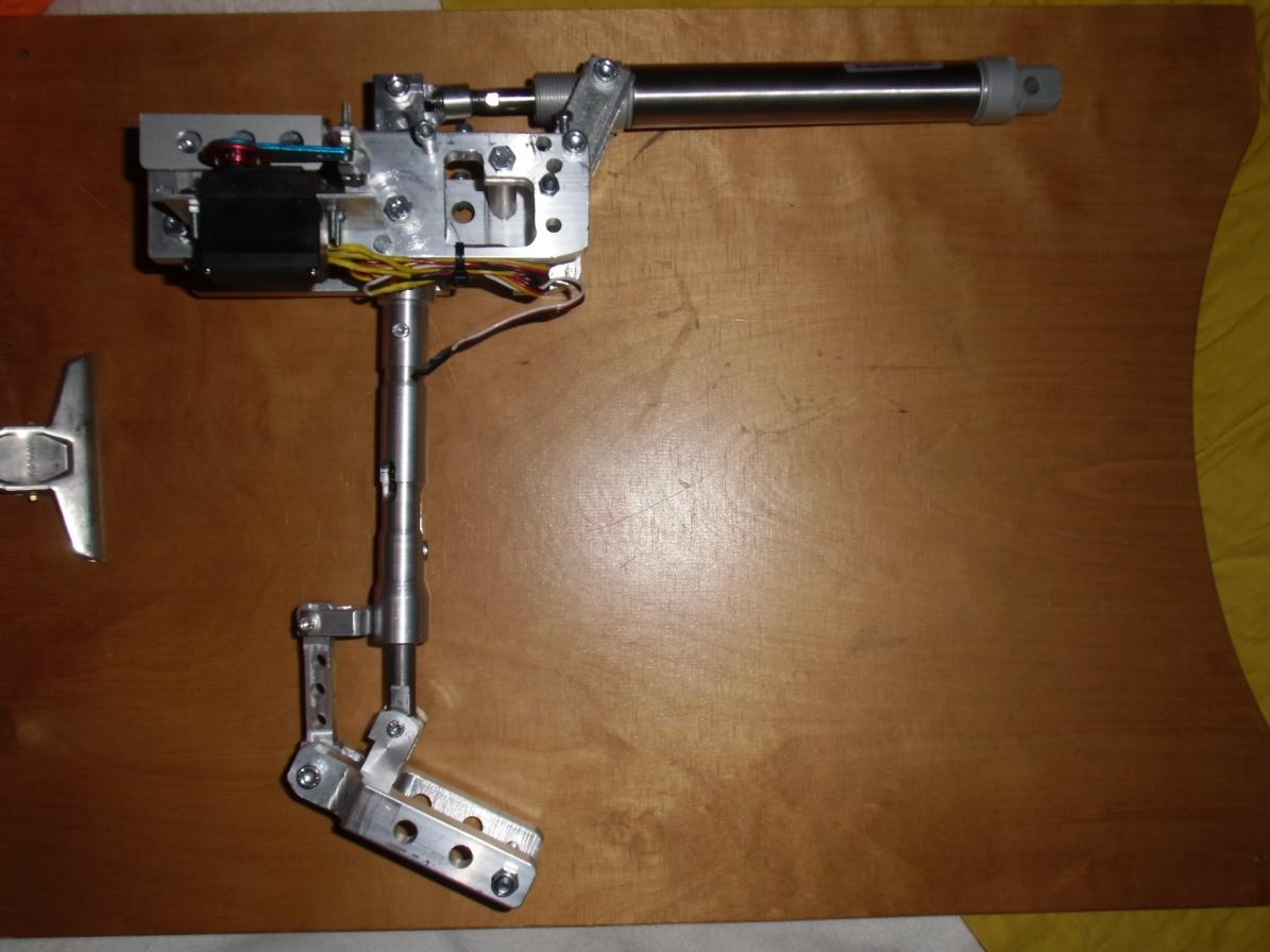

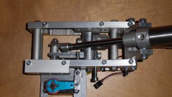

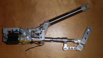

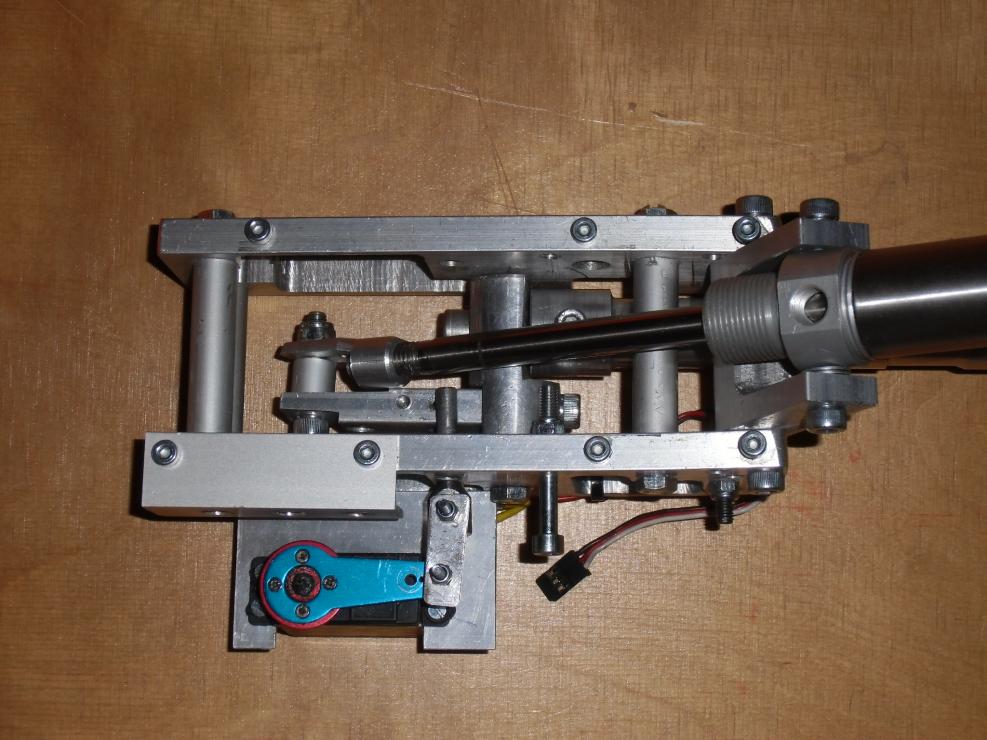

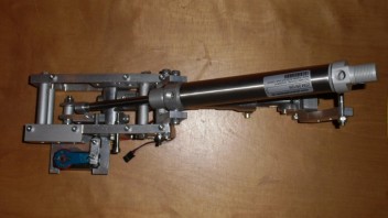

Hier wieder neue Beine und eine komplett selbst erdachte und umgesetzte Mechanik ![]()
Der servo veriegelt sowohl im eingefahrenen als auch im ausgefahrenem Zustand was ein ungewolltes einklappen bei einer
härteren Landung verhindert !
Aber es geht auch etwas zarter
diese beiden hier wiegen nur 220 bzw. 340g ![]()
Danke für den Tipp .
Ich werkele gerade an einer Einziehmechanik, diese wird mit einem Pneumatik Hubzylinder betrieben und einem servo für die Verriegelung .
Der Hubzylinder ist dank Poststreik immer noch nicht da :mad:
Gruß. Jan.

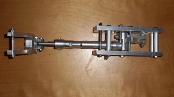

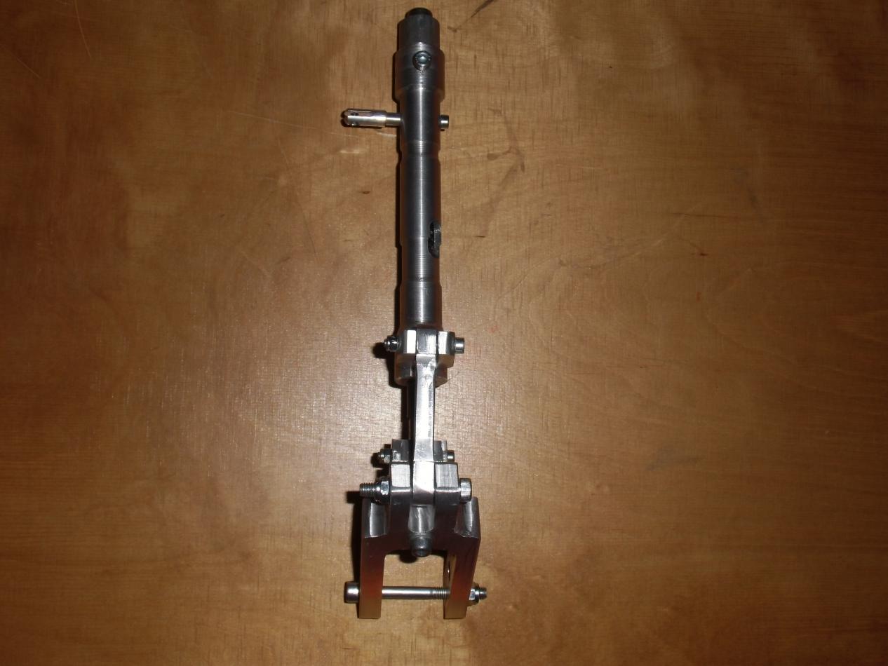

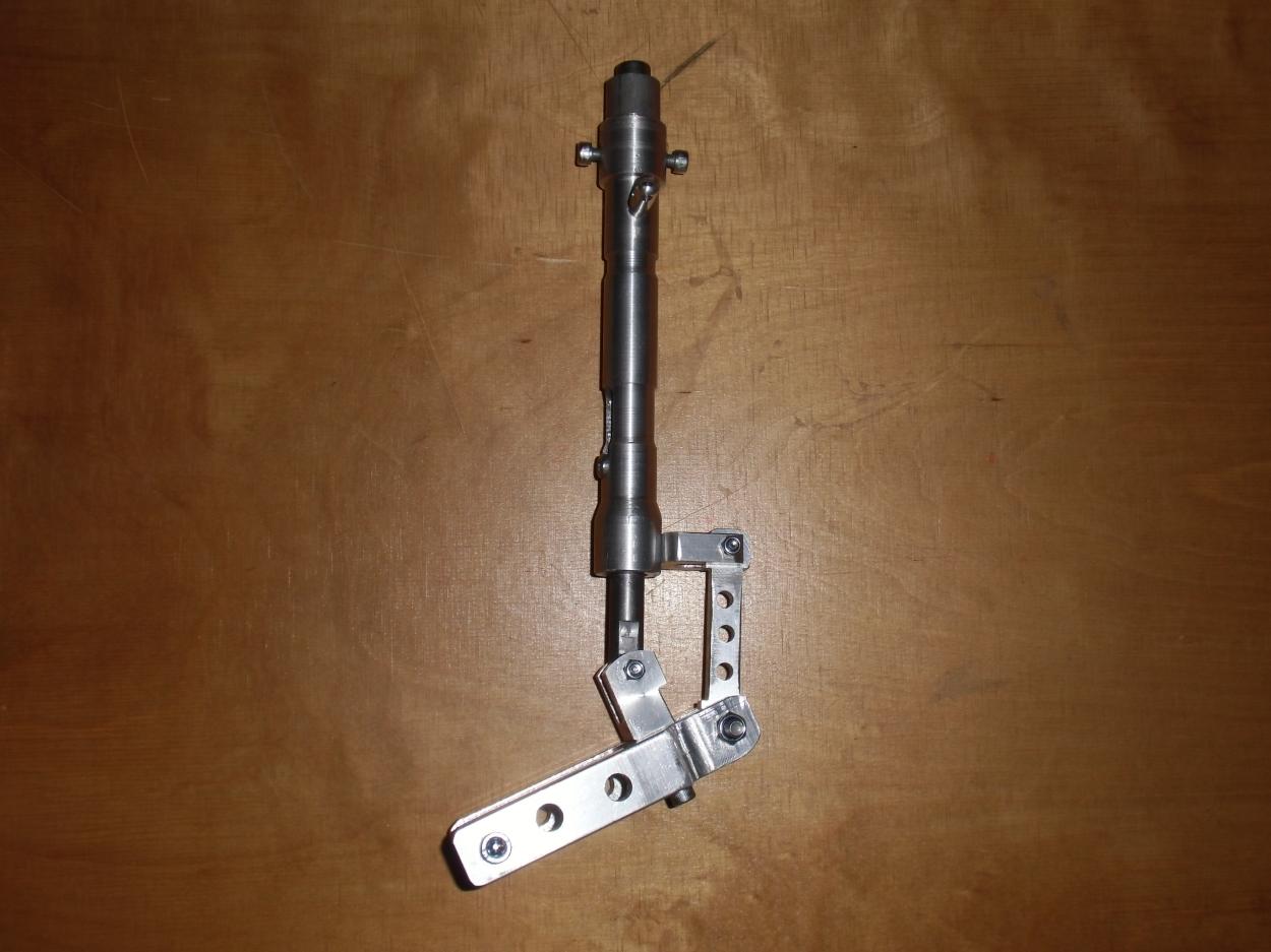

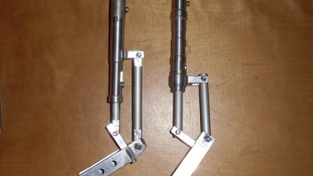

Und Wieder ist ein Bein Fertig ![]()
-Geschleptes Teleskopfederbein
-Beslastbar bis 130Kg
-Für 25-45 Kg Flieger geeignet
-Maximale Radgröße 100mm
-Gewicht 420g
-Material : AlCuMgPb
Fertigunszeit etwa 10h (manuelles Arbeiten)
Gruß. Jan.

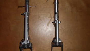

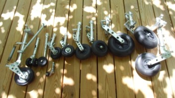

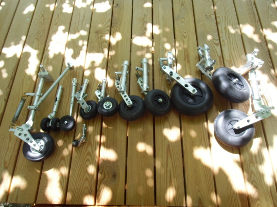

Moin Moin
Seit gestern sind wieder einige neue Fahrwerke fertig
Hier erstmal ein Überblick : Es sind neue Nachläuferbeine entstanden auch ein neues Bugfahrwerk .
Einige der Geräte sind für Projekte von Kolegen .
Ach ja ich habe eine neue Lieblingslegierung : AL-CU-MG-PB = Einfach nur geil !!!
lässt sich etreeeeem gut bearbeiten : Kurze Späne und schmiert nicht, die Oberflächen sind einfach nur genial !!!
Die Fahrwerke auf der rechten seite haben Räder von 150mm :roll:
Ein neues Teleskopfederbein ist auch darunter !
Detailaufnahmen in Kürze .
PS : Weis jemand von euch wo man Aluspäne wieder zum Block schmelzen kann :anmach:
