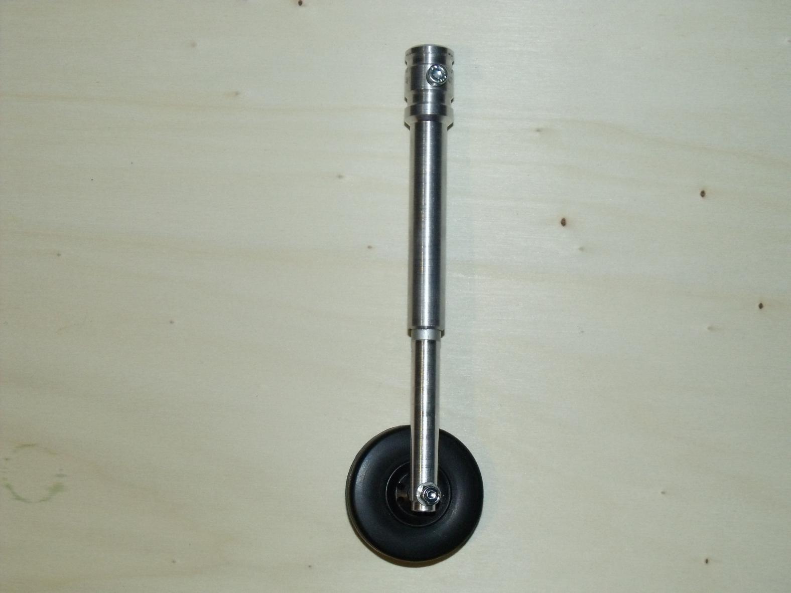

Wie jetzt findest du es zu schwer oder zu leicht :^^:
Auf der Wage meines Fliegerkolegen waren es zuerst 620g Aber dann habe ich die aufnahme für die 2te schwinge weggefräßt da eine genügt
danach nurnoch 550g ! Warscheinlich fehlt ein Größenvergleich Das Rad hat 100mm Durchmesser soll später durch ein 150mm ersetz werden .
Am Flieger schaut das Fahrwerk immernoch Minni aus :lol:
Hier einige Abmessungen :
Länge Schwinge : 150mm
Stärke Schwinge : 10mm
Länge Gelenk : 60mm
Durchmesser : 35mm
Stopper : 45x20x10mm
länge bein : 280mm
Durchmesser (Dickste Stelle) 30mm
Das Zusatzgewicht kann ich gut brauchen da ich sonst Blei in die Nase packen müßte . Das Gewicht investire ich lieber in eine soliedere Ausführung !
PS : Oh hab auch grade gesehen das ich mich oben vertippt habe Statt der 45 nur 35 cm un Achse bis Befestigung .
