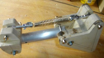

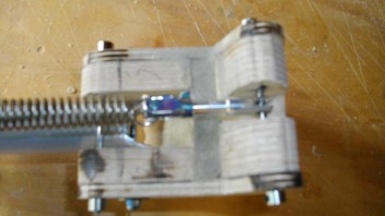

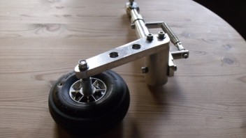

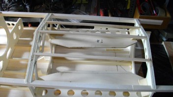

Vieleicht erinnert sich der Aine oder Andere Noch an mein Holzfahrwerk :O_o:

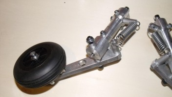

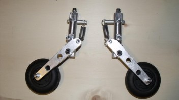

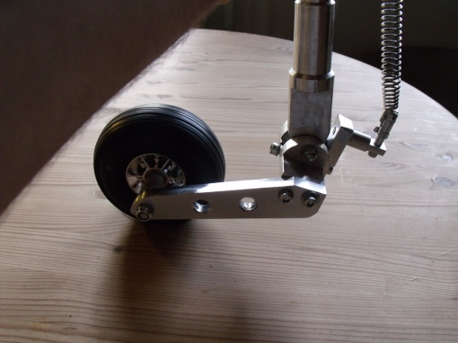

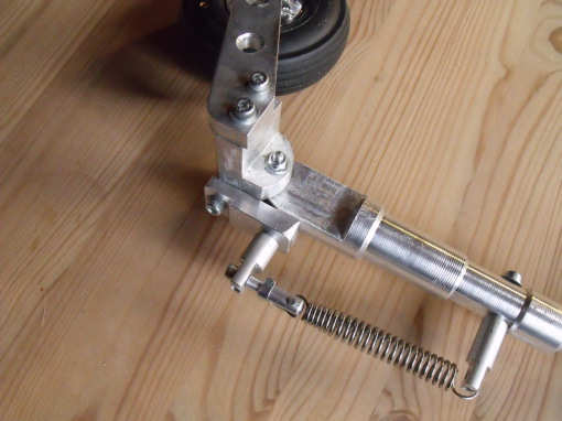

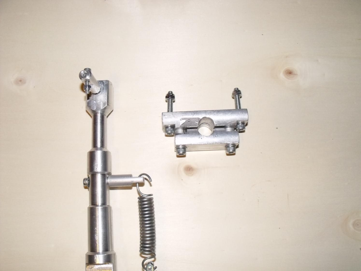

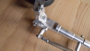

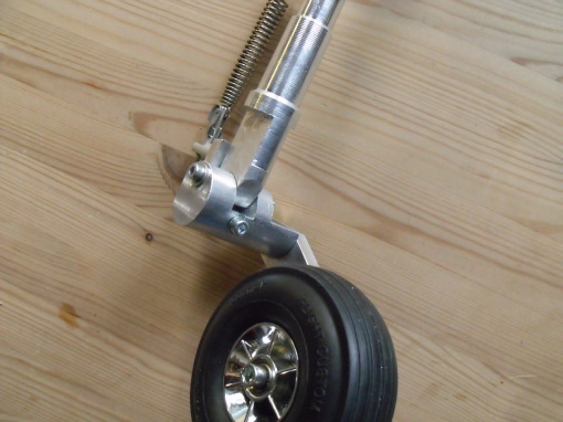

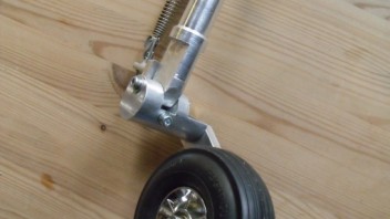

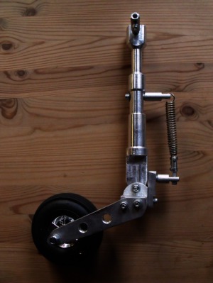

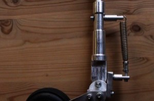

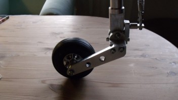

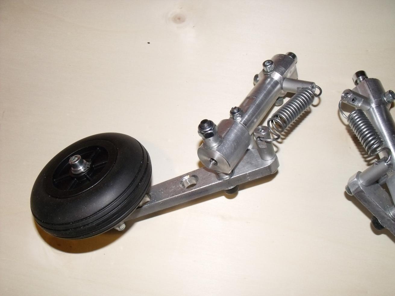

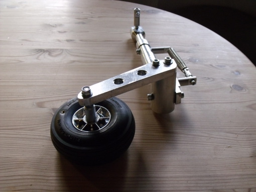

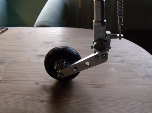

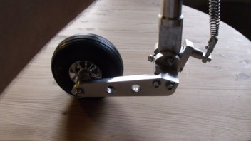

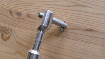

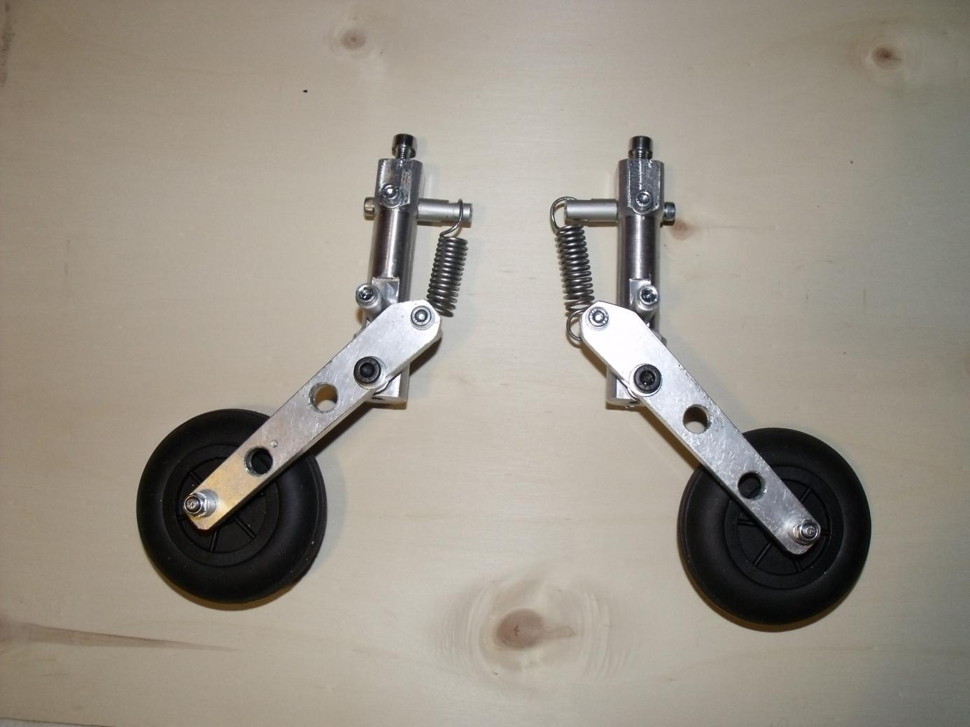

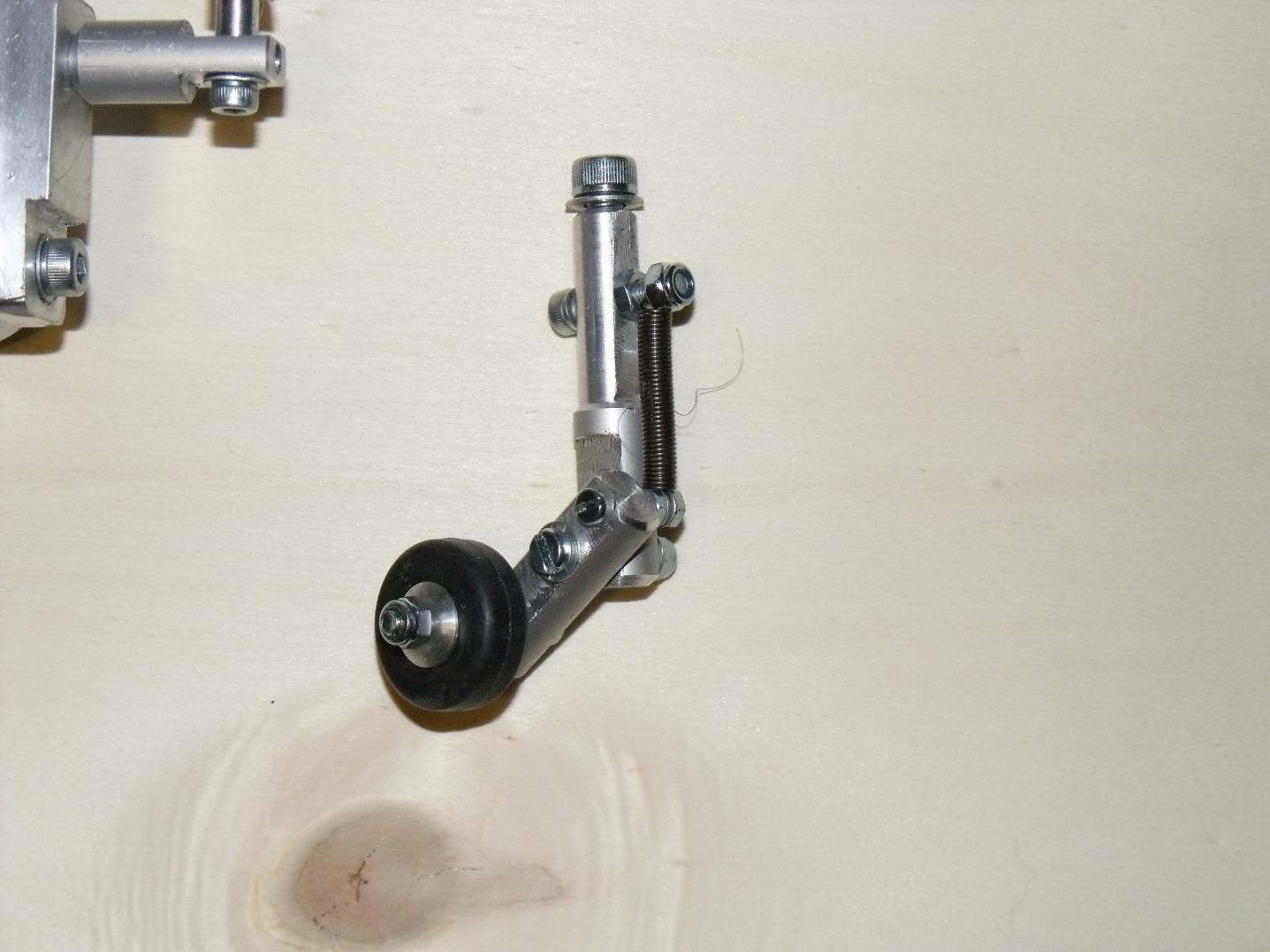

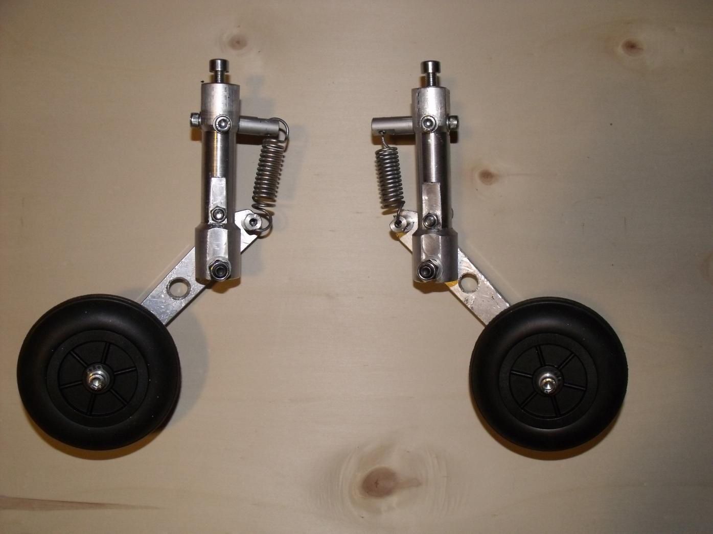

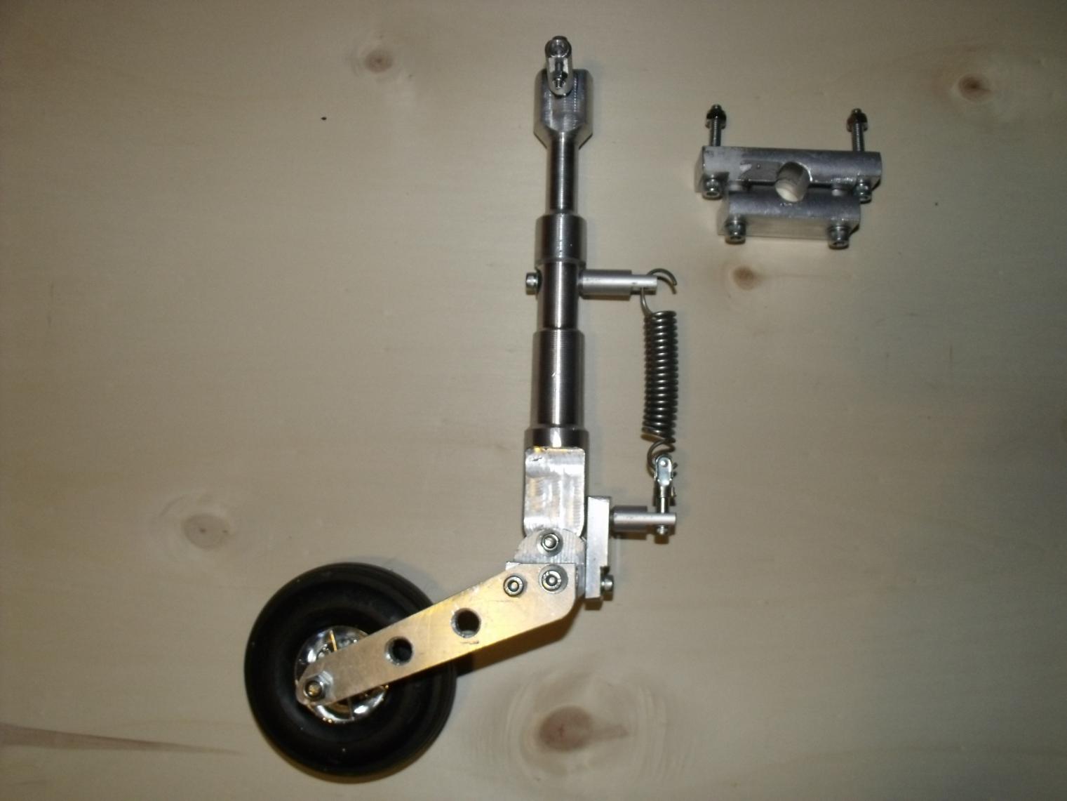

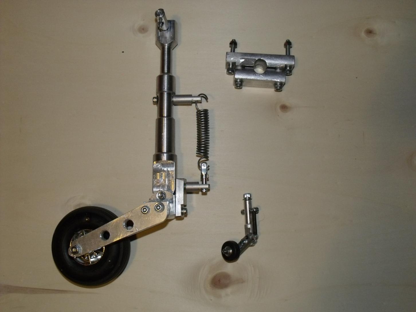

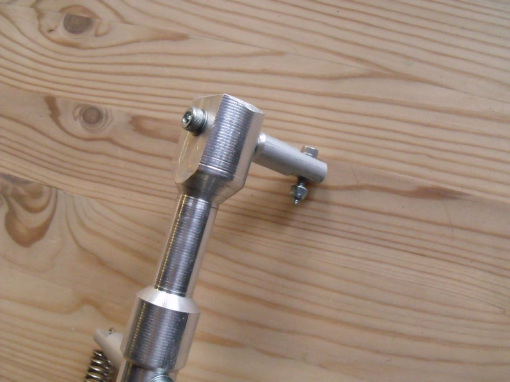

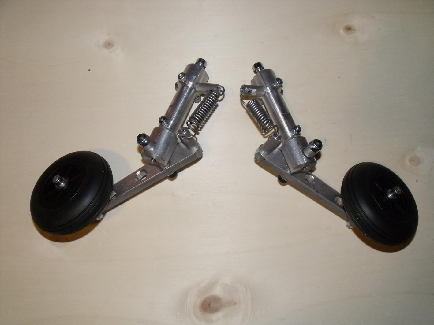

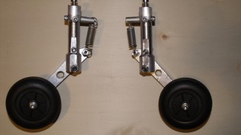

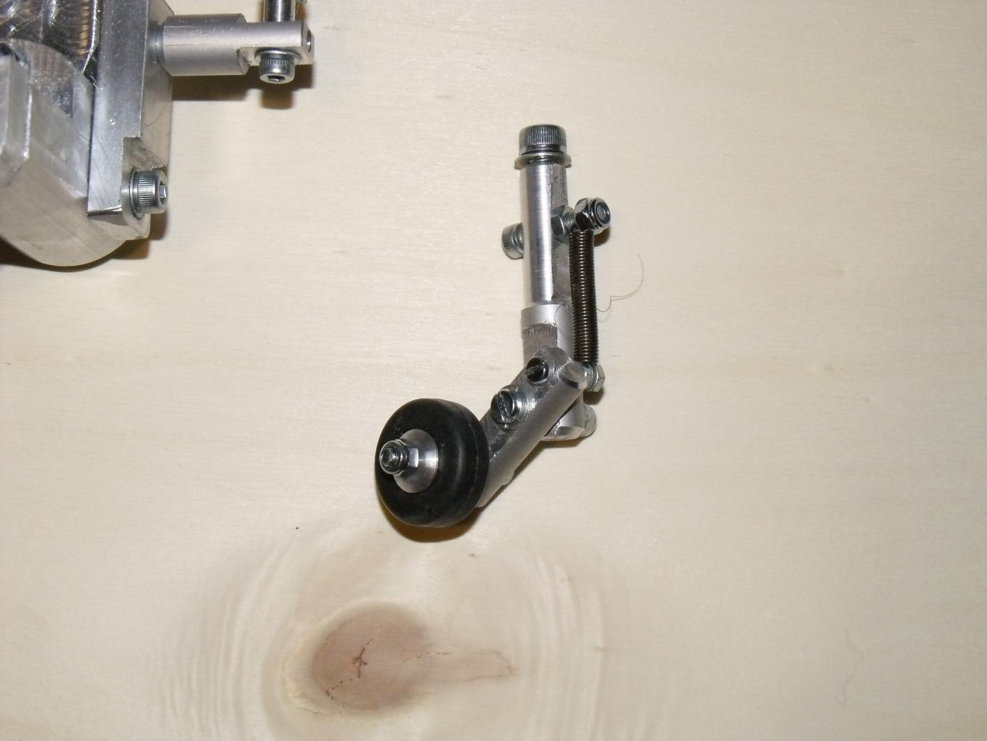

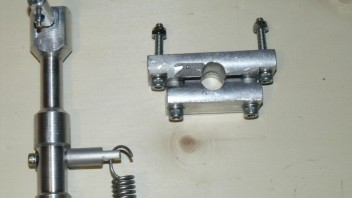

Hier nun die Umsetzung in Alu (Es handelt sich um das Bugfahrwerksbein ) Das Maingear wird minimal abgeändert !
Insgesamt sind es 3Tage Arbeit gwesen mit Bohr/Dreh und Fräßmaschine ! Achja etliche Gewinde wurden Geschnitten ![]()
Die Länge beträgt (Achse bis Ende) 45cm ! Das Gewicht 550g ! Es wird mit einem Lagerblock im Rumpf befestigt !
Als Basis diente ein Holzmodell aus dem Vid oben .
Das Alufahwerksbein ist in den Letzten 3 Tagen entwickelt und gebaut worden .
Ich hoffe das mal ein wenig Feedback kommt
