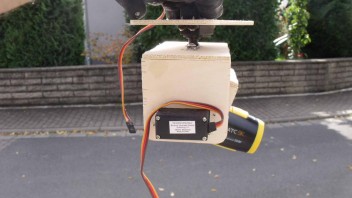

Nach dem ich nun schon nun 9 Wochen auf meine HK Aufhängung warte . . . . . .habe ich gestern selbst was gebaut aus meinem Lieblingsmaterial :
Holz :mrgreen: und 2 Servos für meinen GT 600 von HK .
Als Material wählte ich Flugzeugsperrholz :
Das System ist erstaunlich Wackel und Vibrationsbeständig und dank eines Segelwindenservos 360° schwenkbar !
Die Cam wird über einen 2ten Piloten mit eigenem Sender gesteuert so das ich mich voll auf das Fliegen einstellen kann ![]()

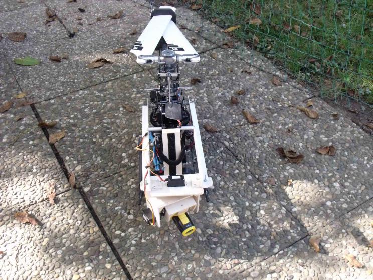

So sieht es am Heli aus :
Das Gewicht beträgt mit Cam etwa 290g Die Aufhängung wird an 2 ABS Schienen befestigt die Mit Aluabstandsbolzen
am Rahmen befestigt sind . Samstag oder Sonntag mache ich einen Testflug ![]()
