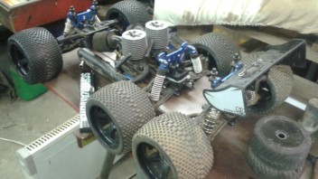

    Die Bodenplatte wird aus 4mm Alu-Platte gebaut und zwecks der Stabilität an beiden Seiten etwas nach oben abgekanntet.
    AW: 3-Achser Eigenbau mit 9,2 ccm
    Da hast du recht. Ja, Räder blähen sich immer auf, jedenfalls Offroadräder, von Glattbahnergummis hab ich keine Ahnung. Ich hab mich auf dem Probebrett vermessen. Das Probebrett ist ca. 57 cm lang. Die richtige Bodenplatte wird 60 cm lang, so das die Achsen ein paar Zentimeter auseinander sind und sich die Räder nicht berühren können.

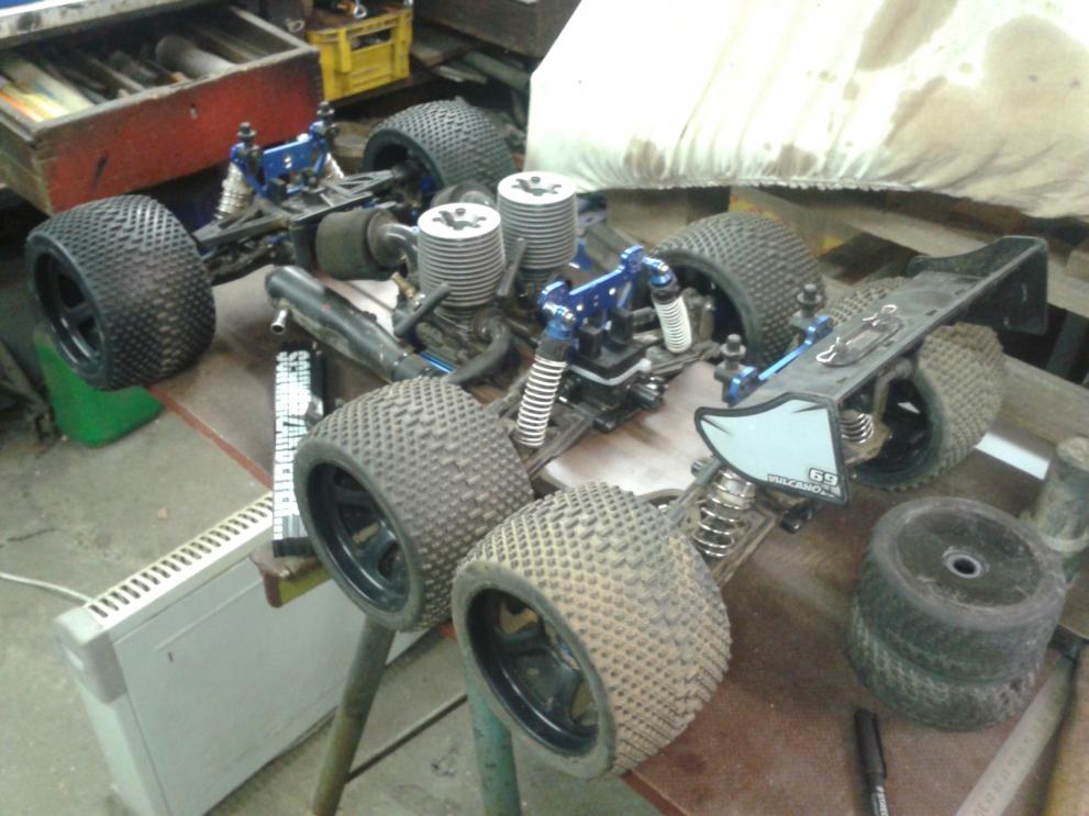

    Ich freu mich auch schon drauf. Ich hab nur ein großes Problem. Ich hab ja an der ersten Hinterachse ein Durchgangsdiff., weil ja auch die dritte Achse angetrieben werden soll. Nun ist mir mal so aufgefallen das die Zähne am Planetenrad nicht gerade sind, sondern etwas geschwungen. Da ich ja die hintere Gehäusehälfte des Diffs gegen eine mit Antrieb tauschen muss gibt es da dann das Problem das die Zähne nicht vernünftig ineinander greifen und die ganze Sache bei ein wenig Kraftaufwand schon überrutscht.
    Hat da einer ´ne Idee wie man das Problem lösen kann, oder weiß jemand ob es passende Planetenräder gibt? Würde mich freuen wenn ihr mir da helfen könntet.

    @ tobiride
    Da die Diffs nicht gesperrt sind und die Achsen recht nah beieinander liegen sollte das gut funktionieren.
    @ McLaren
    Ja,der bekommt 6x6. Die Motore werden auch so angeordnet. Muss mir dann aber noch jede Menge Gedanken machen wie ich das mit dem Gasservo löse.
    BIGTEXAS
    8x8 würde ich auch bauen, aber ich hab keine vierte Achse.

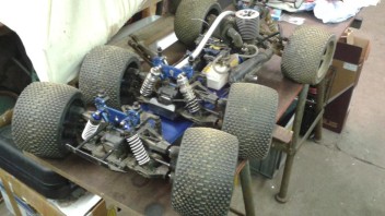

    Hallo
    Wollte euch mal mein neues Projekt verstellen. Ich hab neulich ´n schönes Schnäppchen gemacht, einen kompletten und fahrbereiten Carson Vulcano V28, einen Carson Nitro Beat (nicht mehr fahrbereit) und jede Menge E-Teile und Zubehör.
    Jetzt bin ich dabei mir aus dem ganzen Kram einen 3-Achser 6x6 zu bauen. Hab auch schon alle notwendigen Teile geliefert bekommen die noch gefehlt haben. War nicht so viel, ein Paar lange Radmitnehmer 23 mm und ein Paar Räder des Carson Vulcano.
    Hab mir die Grundplatte erstmal auf ein Stück Laminat aufgezeichnet und ausgeschnitten. Zu Probe- und Anpassungszwecken hab ich erstmal alles wirklich wichtige draufgebaut. Also die 3 Achsen, Verteilerdifferential und die beiden 4,6 ccm-Motore. Die 4 mm Alu-Platte hab ich auch schon, muss nur noch ´ne Zeichnung machen, dann wird alles zurechtgefräst und gebort.
    So, jetzt erstmal was zum Gucken. Freue mich auf eure Kommentare und eventuell auch Verbesserungsvorschläge.
    Hier erstmal die Grundplatte aus Laminat.
    Hier auch noch meine erste Idee, mit 2 lenkenden Vorderachsen. Hat aber mir und meinen Kumpels nicht so recht gefallen, deswegen hab ich die Idee wieder verworfen.
    So, wie gesagt, freue mich auf eure Kommentare.
    Danke, André
