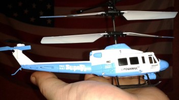

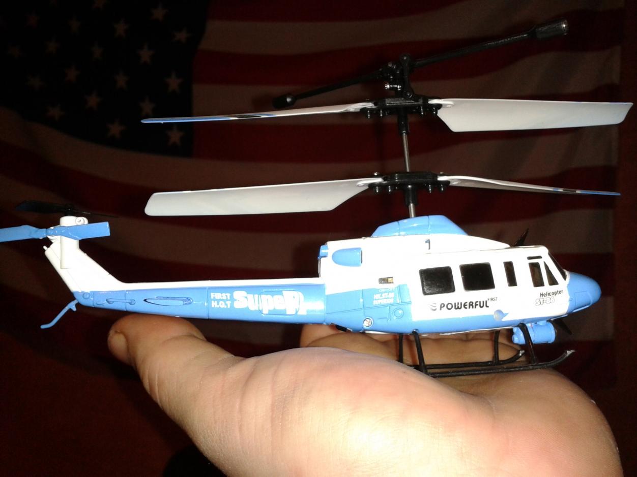

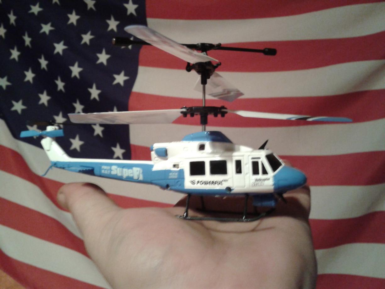

Da mein kleiner 4-Kanal Heli nun doch nach wirklich sehr vielen Flugstunden seinen Dienst einstellte und sich seinen Dauerstandplatz in der Vitrine redlich verdient hat, habe ich mich für einen neuen Kleinen entschieden. Dieser ist zwar nur ein 3-Kanal, aber macht trotzdem Spaß. Der Vortrieb ist für so einen kleinen Heli echt enorm. Er ist, trotzdem er kleiner ist, wesentlich wendiger und schneller wie der 4-Kanal Heli. Es handelt sich dabei um die Bell UH-1 von Rabbittoys. In der Beschreibung steht zwar es ist ein 3 1/2 Kanal Heli, aber der halbe Kanal ist wahrscheinlich nur der Schalter an der Funke womit man den Frontscheinwerfer ein- bzw. ausschalten kann. Damit ihr auch wisst wie das Teil aussieht, hier mal zum Anschauen.

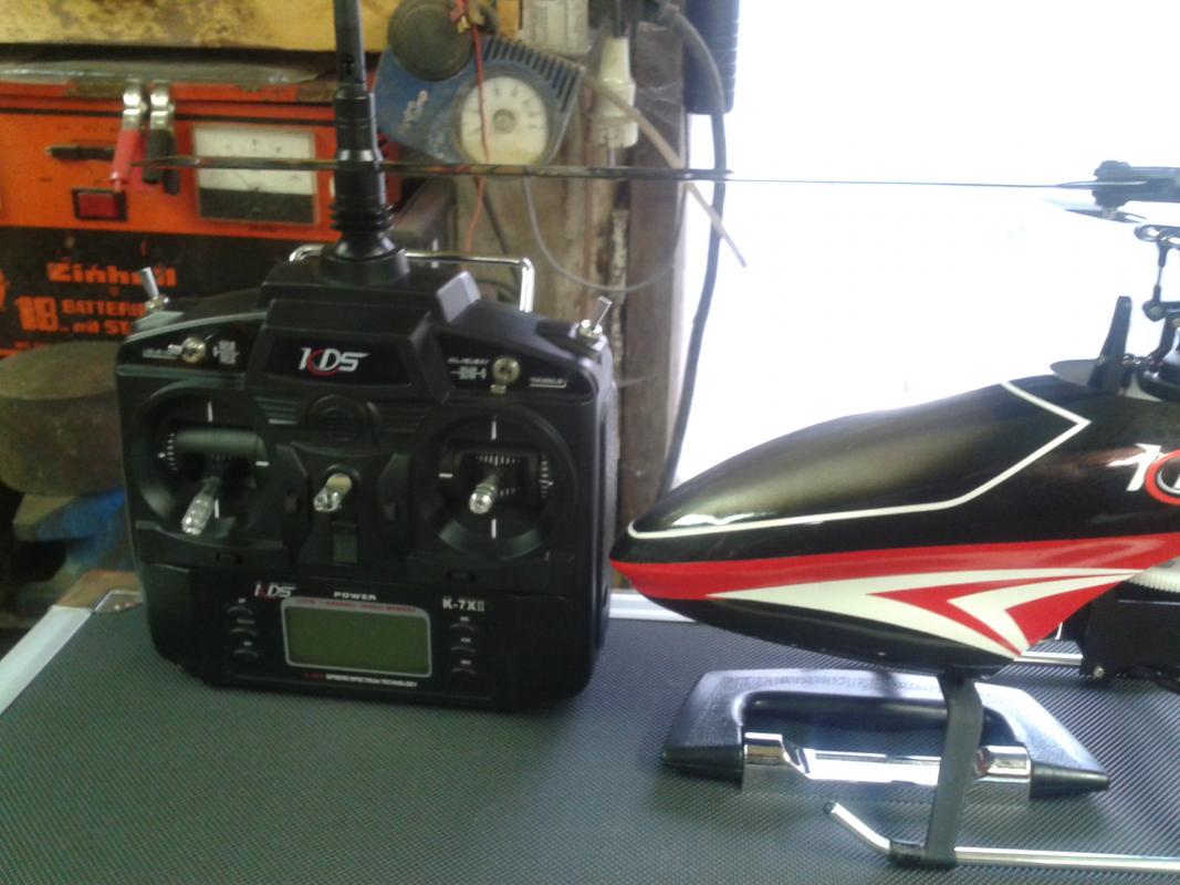

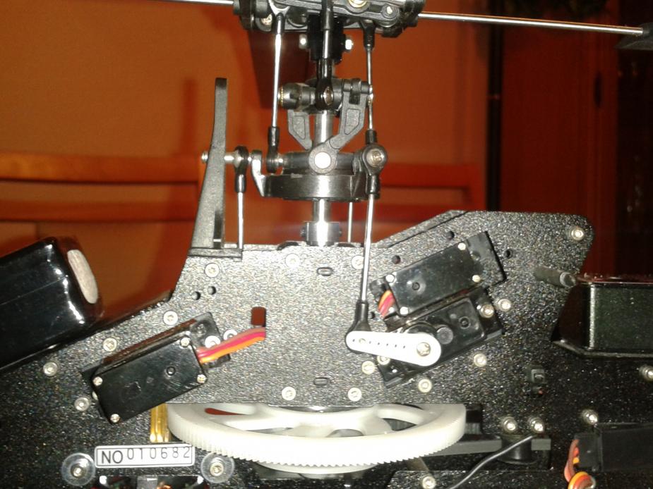

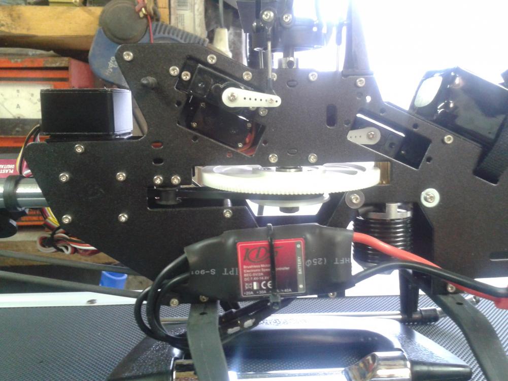

Hab mir heut mal alles genau angesehen, von den Steuerbewegungen her sieht alles ganz normal aus. Mir sind aber ein paar Sachen aufgefallen die ich nicht normal finde. Ich hab den Heli mal am Rotorkopf aufgehangen, er hängt hinten runter und nicht waagerecht. Das lässt sich nur mit Akku verschieben allerdings nicht korrigieren. Die Rotorblätter stehen auch nicht gerade zueinander, sie sind gegeneinander verdreht. Da sind die Gestänge welche die Rotorblätter ansteuern nicht gleich lang. Hab mal ein paar Bilder gemacht, vielleicht seht ihr da was von dem ich keine Ahnung hab.

So, hier ein paar Fotos vom KDS 450 S.
