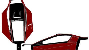

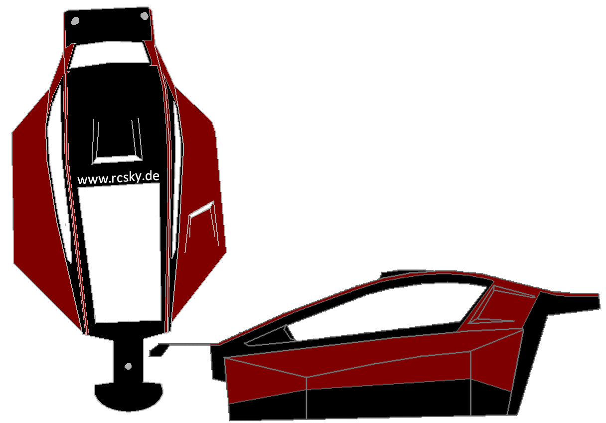

    Aber mit den Aufklebern bin ich mir bisher immernoch nicht sicher.
    Ein "www.rcsky.de" Schriftzug kommt auf jedenfall drauf. Dachte mir da so oberhalb auf der "Frontscheibe".
    So richtig mag mir nichts einfallen, was ich sonst noch rauf kleben kann. Vielleicht eine Rennnummer?
    Oder würdet ihr sie so lassen?
    Ich habe mal den groben Grundriss der Karosserie erstellt (Aus Sicht von oben und von der Seite)

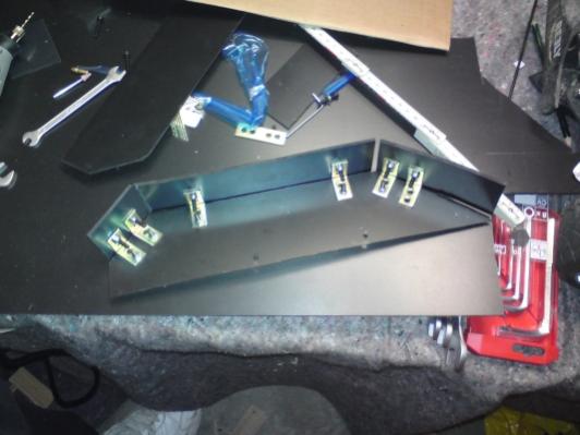

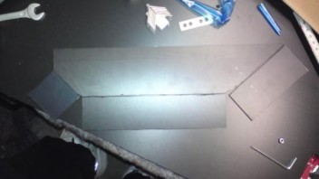

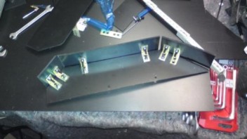

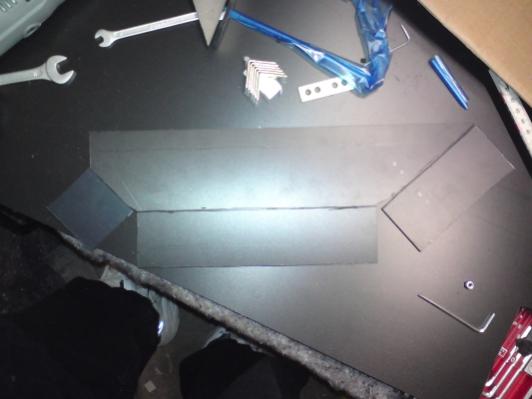

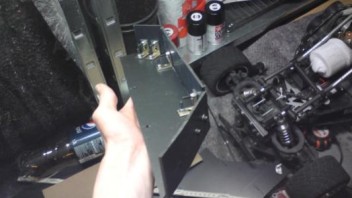

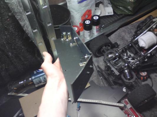

    Ja ja die Seitenwannen...
    Ich hab mich mal bissl umgeschaut. Ich habe überall gehört dass man die Seitenwannen von MCD nicht einfach so benutzen kann sondern da noch basteln muss. Entweder an den Wannen selber oder an der Chassis-Platte...
    Da dachte ich mir, ehe ich mir diese Seitenwannen für 30 - 40 € hole, daran rum bastel und die dann eventuell vermurkse und mir wieder neue holen muss: Mach ichs mir lieber selbst. <- klingt vielleicht komisch :O_o:
    Also schnell in den Baumarkt gefahren und eine Kunststoffplatte, ein paar kleine Winkel, Schrauben, Muttern, und kleine Metallplättchen gekauft. Gesamtwert = nicht mehr als 20,- €. (Und von der Kunststoffplatte habe ich nur vielleicht ein Sechstel gebraucht, sodass ich noch Ersatz habe, falls etwas kaputt gehen sollte.)
    Das Resultat sah zum Schluss so aus: (Erster Versuch= perfekt!)
    Seitenwannen im Rohzustand:
    Und im fast fertigen Zustand:

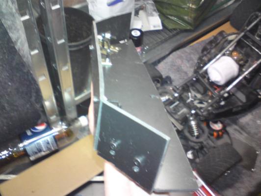

    Danach habe ich vorne die Spitze der Grundplatte noch etwas hochgebogen, damit, falls er mal aufsetzen sollte, sich die Ecke nicht in den Boden bohrt und alles wieder zerreißt.
    Zum Schluss noch mit einer Heißklebepistole die Kanten abgedichtet und an den CF montiert.
    Davon habe ich leider keine Bilder gemacht. Jedoch kann ich dies ja noch nachholen.
    Die Seitenwannen sind echt stabil geworden. Ich kann ohne Probleme das Auto mit Gewicht auf den Seitenwannen nach unten drücken bis zum "Anschlag" der Dämpfer. Ebenso kann ich das Auto an den Seitenwannen hochheben. Und das alles, ohne dass sie sich verbiegen.
    Meine größte befürchtung war, dass die Wannen nicht stabil genug sind. Aber ich bin positiv überrascht!
    Was ich mir nun noch überlegen muss ist, wie ich die Karo an den Seitenwannen befestigen kann bzw. ob das überhaupt nötig ist. Bei einer Testfahrt am Wochenende werde ich mal schauen wie sich die Karo und die Seitenwannen so machen.
