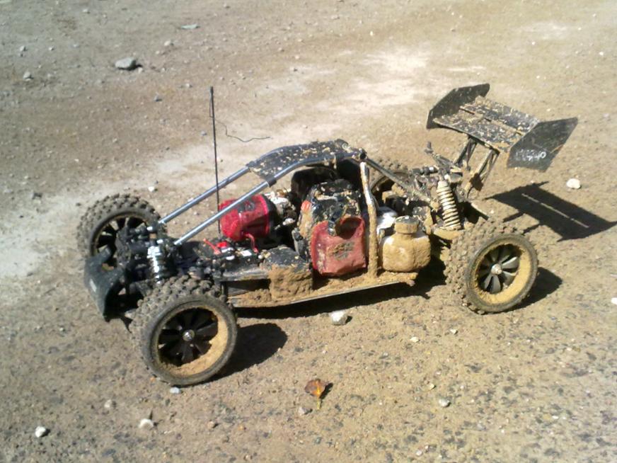

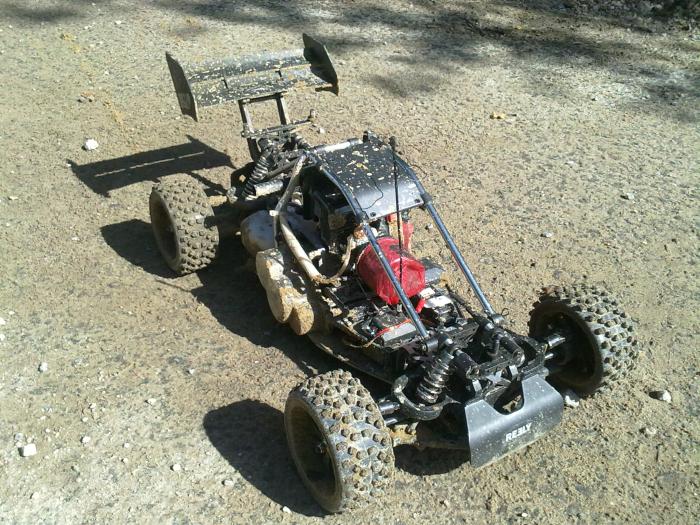

So kupplung scheint noch ok zu sein. bin heute noch mal los gewesen zu fahren. hab ja die bremse rausgebaut. so sah der wagen nach seinem einsatz aus.
AW: Carbon fighter kupplung
hab ich gemacht als ich die getriebeplatte demontiert habe um die bremsbacken zu entfernen. Fand die sah noch soweit gut aus. sag ich mal. wie sieht den eine aus die abgenutzt ist? ![]()
war alles voller matsch. Der sand hat sich komplett zwischen den bremsbacken gesetzt

Hatte heute das problem das beim fahren durch sand meine bremse langsam blockiert wurde. Plötzlich machte er eine vollbremsung, als ich gas zurück nahm. Gab noch mal kurz gas doch er bewegte sich kein stück vom fleck.Ausser das ne menge rauch aus dem bereich der kupplungglocke kam. Dachte erst das problem wäre dort zu finden, bis ich sah das die bremse komplett blokiert war. Hab jetzt die bremse mal rausgebaut, den wagen auf ne kiste gestellt und angemacht. also greifen tut sie nun wenn ich gas gebe und alle räder drehen wieder.
