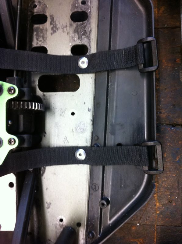

Der Umbau ist nun endlich vollzogen !
Hier mal die verbauten Komponenten:
In-Racing Afterburner 3680 2000 SQ ( 2000 kV )
13er Motorritzel auf 46ger Mitteldiff ( beides Stahl)
Mamba Monster Regler ( bis 6s 150A Dauerstrom, Computerprogrammierbar)
2 Klettbänder zur fixierung der Akkus
Eine eigens Angefertigte Platte um den Regler auf selbige kleben zu können
6,5mm² und 6mm² Goldkontaktstecker, 6mm² Kabel
2x 2s 6000mAh Turnigy LiPo´s mit glaube 25 - 35C
Kleiner Umbaubericht:
Die Akkus wurden alle bewusst auf der Linken Seite platziert da dort ein besseres Platzangebot herrschte, es ist nämlich ein 2x 3s oder ein 6s Akku in planung, die fallen größer aus, um dem ungleichgewicht etwas endgegen zu wirken, habe ich die BigBore Dämpfer auf der Linken Seite etwas härter gedreht... noch nicht Optimal... eine Lösung wird noch gesucht.
Befestigt wird das ganze bisher mit 2 Klettbändern welche an der Bodenplatte angenietet sind, zur Begrenzung der Bewegungsfreiheit wurden insgesamt 3 "Stopper" eingebaut... alte Resteteile die so rumgelegen haben.
Die Radioplatte wurde demontiert, und über dem Lenkservo eine plane Platte angefertigt, welche versenkte Schrauben hat, angefertigt. Hier konnte nun der Regler Platz nehmen.
durch den recht Großen Abstand von Regler und Motor musste ich deswegen auch eine kleine verlängerung der Motorkabel mit 6mm² Kabel fertigen.
Der Empfänger nahm in der Rechten Seitenwanne platz.. der On/OFF Switch liegt nun vor der Dämpferbrücke Vorne und wird durch die Karo abgedeckt, ist aber leicht zu erreichen..... so weit so fertig
