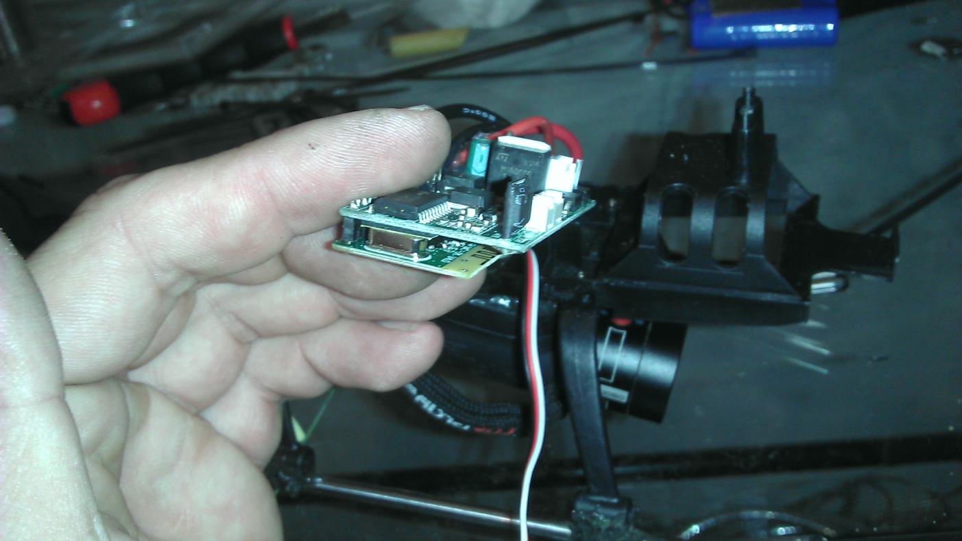

Bei der Frage zu der Reichweite der Funke. Das ist ein Wifi Booster wie man ihn für W-Lan bekommen kann! Die alte Antenne zu ersetzen alleine bringt nicht viel da die Sendeeinheit recht schlapp ist. Mal abgesehen das der Booster durch das Aludruckgussgehäuse ordentlich "Masse" mit sich bringt .... In diesem Fall im doppelten Sinne! Das ist kein Hexenwerk. Da wo Du Deine W-Lan Antenne dran basteln möchtest, setzt Du einfach das Kabel zum Eingang deines Wifi Boosters.
Und den Schalter für Power on und das Massekabel für Strom werdet Ihr doch wohl noch nachverfolgen können.

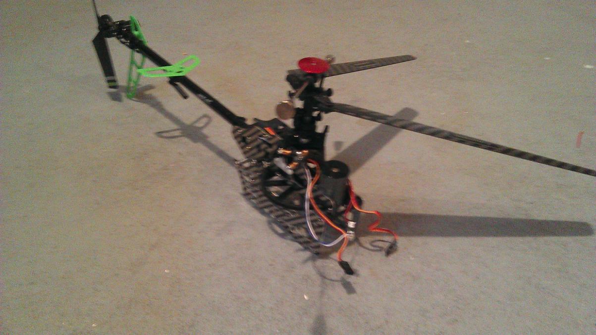

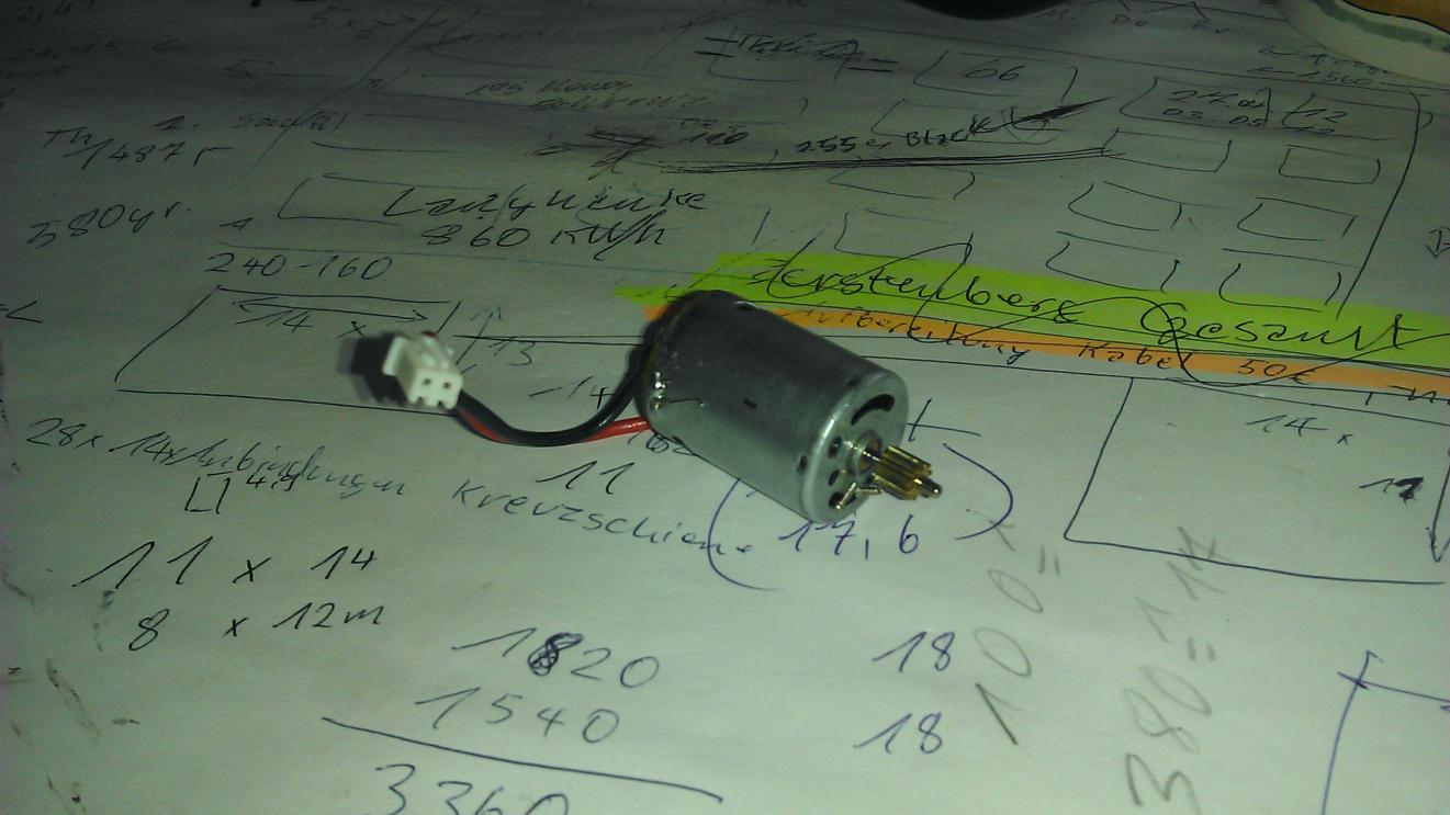

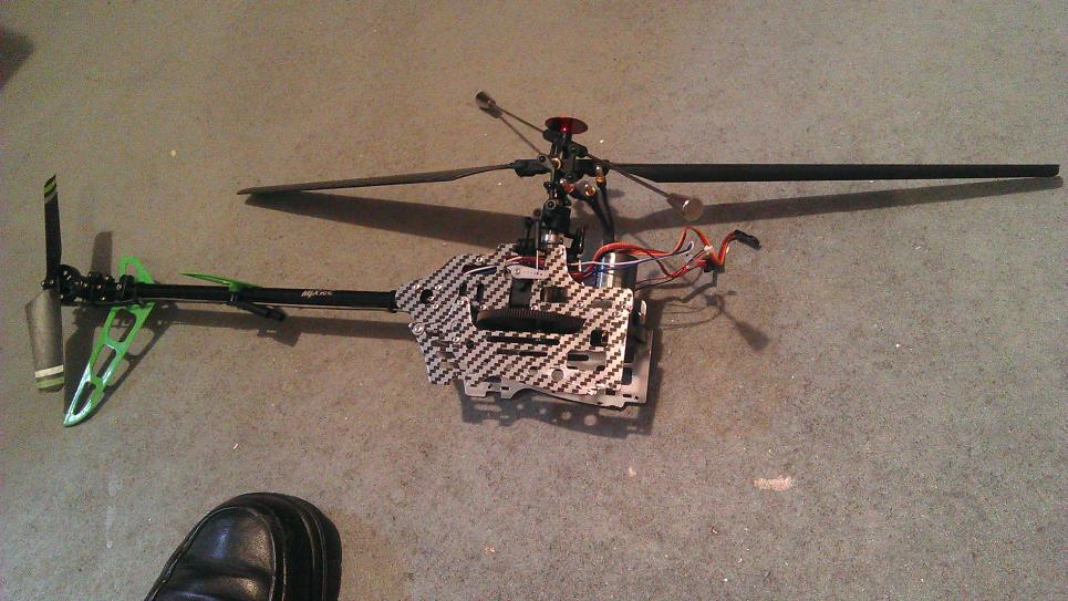

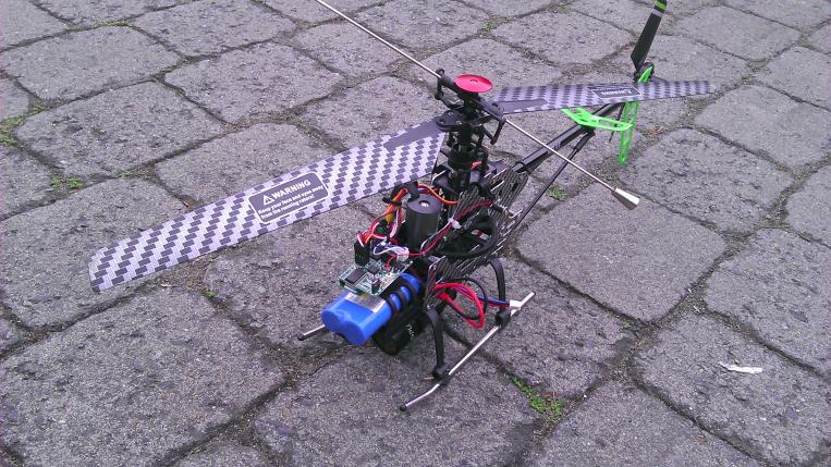

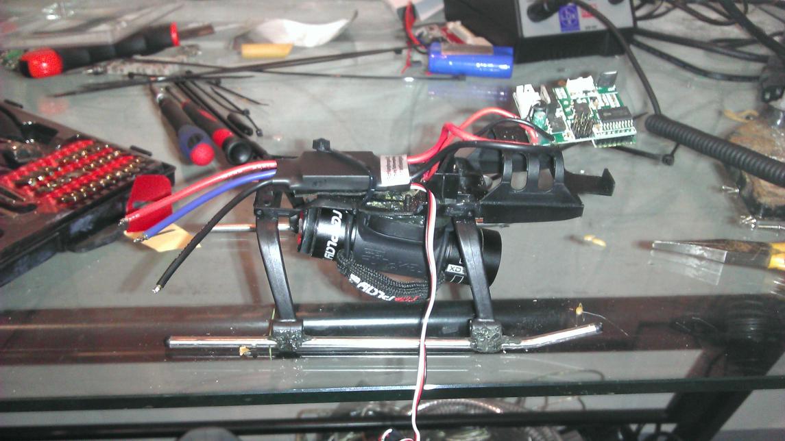

Da beim MJX der Heckrotor nach dem Upgrade zu lahm wurde, habe ich den nun gegen den originalen Hauptantriebsmotor des E-Filite mcpx getauscht.
Der ist deutlich garstiger! :anmach:
Ab diesem Upgrade sind mir aber auch nun die Physikalischen Grenzen der Helis mit fixen Pitch deutlich vor Augen geführt!
Ich weiß nicht wie schnell der nun vorangeht, aber es ist sehr zügig! Wenn man allerdings über einen gewissen Punkt kommt schwingt und schaukelt sich der Heli mächtig auf.
Oder er maschiert ab wie blöde zieht aber eine schnur Stracke Bahn in etwa 15° gegen den Boden! Wenn man dieses allerdings kennt und man sich dran gewöhnt hat kann man damit schöne Spielchen in der Luft zaubern.
Das Aufschaukeln ufert aus bis man das Gefühl hat, gleich steht er Senkrecht in der Luft....
Tut er aber natürlich nicht :cool: der Schaukelt bei Finger vom Gas uns vor wieder brav auf 0 .
Bei Flug gegen Windböen ist dieser Effekt noch stärker.
Ich habe nun bereits 8 Akkus, wenn's in den Fingern brennt ....... Also ich glaub ich würde übern Acker heizen bis der Motor dampft.
Wenn man Platz hat und reißt den Regler voll auf kommt man natürlich auch über die Kraft des Heckrotors weg. Dann schießt der wie eine Rakete um die eigene Achse drehend hoch.
Das ist echt Fun.
