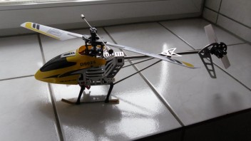

hallo erst ma und danke für das feedback also was würdes du vorschlagen soll ich jetzt machen also die lötstellen sind alle heile wie ich das sehe sollte ich mir da eine neue platine zulegen also controlsystem ???

Schau mal erstmal nach wie gut sich Dein Heckrotor noch drehen lässt. Nicht das der nen Schlag "wech" hat! Und dann kannst Du einfach prüfen ob der Gyro gegen hält. Heli in die Hand am ausgestreckten Arm. Dann Motor anlaufen lassen. Wenn Du den Heli nun in der Hand um die eigene Achse drehst, sollte der Heckrotor gegenregeln. Wenn er noch merkt das sich das Chassis dreht ist der Sensor schon mal nicht ganz platt!
! ich habe das schon mal gehabt da war der Heckrotor leicht blockiert. Durch Ziehen an der Spindel ging es wieder etwas leichter und der Spuk war vorbei.... Ob das bei dem geht.... Hmmmmm...

Moin sieht genau so aus, als wenn der Heckmotor bzw das Getriebe einen weg hat. Ich hatte es mal, dass der schwergängig lief ... Sah exakt genauso aus. Hatte den Motor und das Getriebe hinten leicht den Kunststoff gebogen, so dass die Zahnräder nicht ganz so straff aufeinander gepresst wurden. Bei mir trat selbiges Phänomen auf als mein Kumpel von mir bei der Übernahme des Modells einen Lebensbaum als Notlandeplatz genommen hatte, da die Reichweite der Funke zu Ende war.... :D. Oder soll ich sagen der Heli hat sich den Baum ausgesucht?? :omg: Ich fliege seit dem nicht mehr mit dem :p (Weil nicht mehr meiner)..... Aber nach der vorsichtigen gegenbiegeaktion fliegt der wieder.

hallöchen also was würdes du empfelen neun heckmotor holen ??
weil es bleibt ja immer noch die frage ist es nun nur der rotor oder der gyro denn er dreht sich ja immer noch wie ein brumkreisel
AW: Double Horse (Shuang Ma) 9116
Tja leider kannst Du ja nicht ausprobieren was auch dem Anschluß für Deinen Heckmotor kommt..... wenn das Ginge... Kann man denn das Große Zahnrad runternehmen? Wenn der dann plötzlich frei drehen kann würd der Verdacht naheliegend .... aber frag mal die alten Hasen ob denen hier was einfällt...

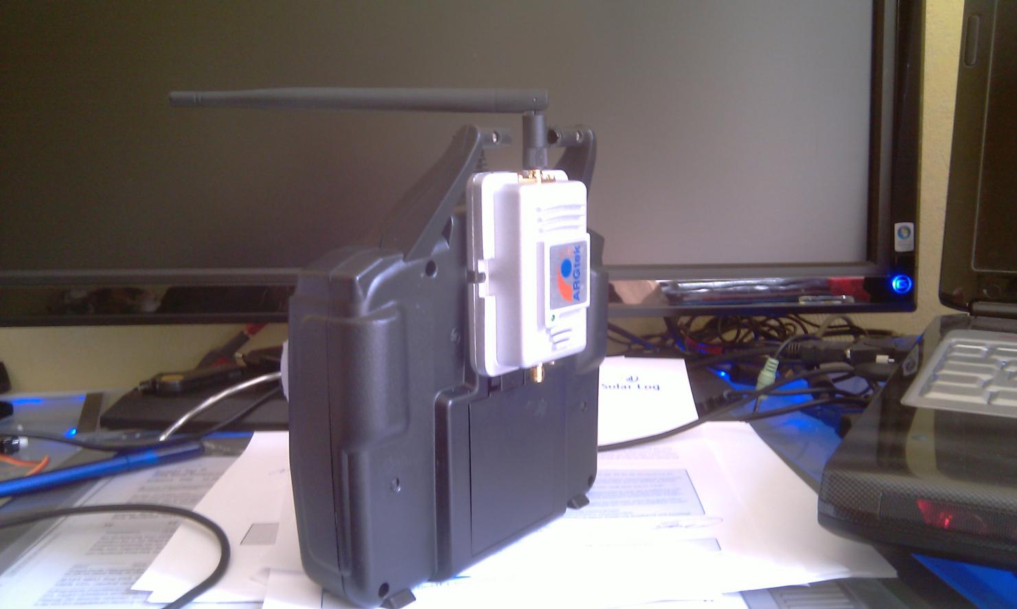

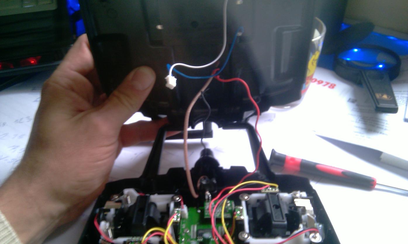

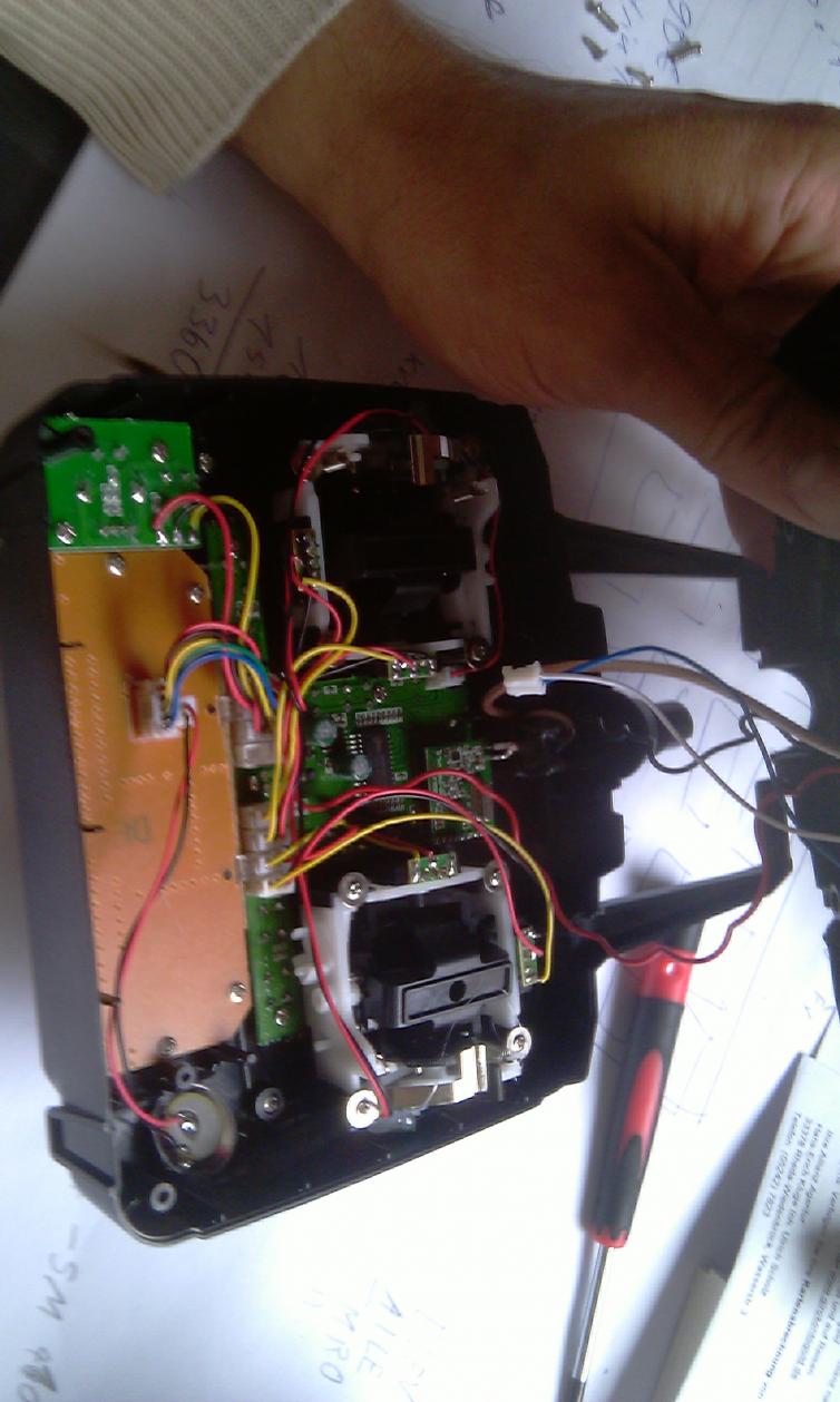

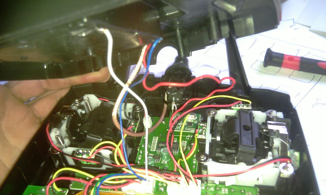

Hallo Werner,
danke für den tollen Beitrag zur Erhöhung der Sendeleistung.
Die Reichweite des 9116 ist wirklich ein Witz. Je nach Ladezustand des Senders zwischen 70-90m würde ich schätzen. Ich selbst habe schon 3-4 massive Abstürze wegen Empfangsverlust gehabt, was mich u.a. eine neue Stabi-Stange, einen Servo, ein Heckrohr und eine neue Haube gekostet hat.
Kannst du mir einen Tipp geben, wie ich die Reichweite auch mit einfacheren Mitteln und angemessenerem Budget (will mein Geld lieber in meinen neuen 450er Clone stecken) erhöhen könnte? Bringt es bspw. etwas, statt der Mini-Antenne am Empfänger ein Kabel um die Kufen zu wickeln? Oder die Senderantenne modifizieren/verlängern?
Viele Grüße
Michael
Hallo erstmal und schönen Sonntag allerseits.
So einfach ist das nicht bei 2,4GHz. Wenn Du da mal eben den Draht dranfummelst wird die Antenne sogar von der Empfangsleistung negativer abschneiden.
Dinge die Du machen könntest:
Richtantenne anstelle Deiner originalen Antenne dran bauen. Dumm nur , dass diese dann ein exaktes Ausrichten zum Modell erforderlich macht.
So bleibt eigentlich nur noch dritte und beste Möglichkeit: Du verschaffst Deinem Sender mehr Gegengewicht für die Sendeantenne (Erdung bzw. Masse).
Wie das geht ? Z.B. die Hintere Aussenschale des Senders mit Aluminiumfolie auskleiden und an der internen Masse verbinden. Am besten so, dass Du diese beim Halten der Fernbedienung auch berührst und damit vergrößerst.
Möglichkeit 4 : Wenn ich das richtig in Erinnerung habe, sitzt die Empfangsantenne als geätzte Leiterbahn auf der Empfängerplatine zwischen der Hauptplatine und dem Akku. Also auch nicht gerade Ideal.
Diese könnte man mit etwas Geschick sicherlich abgreifen und über eine Extene Antenne (z.B. diese Wifi Nachrüstantennen für Notebooks ) an dem Heckrohr und damit zugänglicher für das Funksignal platzieren.
Allerdings ist die der Gedanke einer bloßen Antennenvergrößerung nicht wirklich gut da man die "Stehwelle", wie der CB Funker immer so schön gesagt hatte, versaut! Es fehlt schlicht die Anpassung auf die verwendete Wellenlänge. Habe dazu im Forum aber schon schöner detaillierte Erklärungen mit Benennung und Erklärung der Formeln gefunden.
Hallo Werner,
Danke für deine schnelle Anwort...
Das klingt tatsächlich alles nicht sehr erfolgversprechend. Ist die Empfängerantenne nicht diese kleine, ca. 5 cm lange orange Kabelbrücke (siehe mein Post auf Seite 12)? Die könnte man relativ einfach abgreifen und an eine Zusatzantenne andocken.
Dein Vorschlag 3 würde doch sicher auch mit einem dünnen Blech funktionieren, welches ich hinten (bspw. mit doppelseitigem Klebeband) anbringe, einen (isolierten?) Draht anlöte und mit der Antenne verbinde. Dann einfach an die bestehende Antenne anklemmen?
Werde mal bei Gelegenheit testen und berichten.

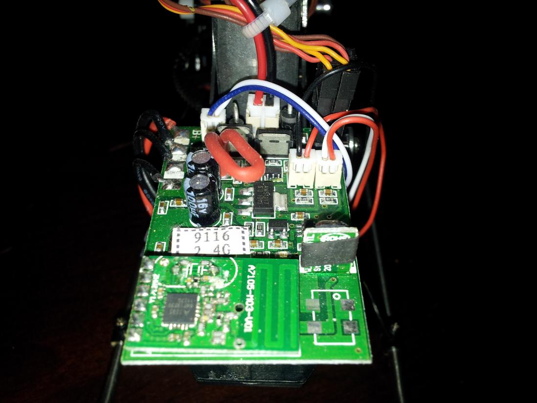

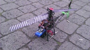

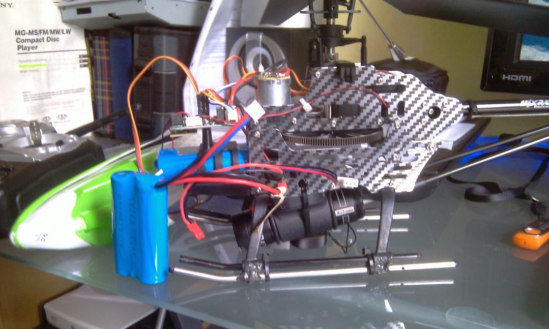

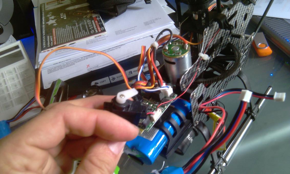

So und nun das was ich heute gebastelt habe:
Hatte ja die Schnauze voll von den normalen Motoren. Erst der MJX dann der DH9116 (so ist zumindest der Plan) werden auf brushless Hauptantrieb umgestellt, da uns schon die Originalmotoren das schwächeln bekommen haben.
Der MJX mochte seid dem WE nicht mal mehr die Cam heben. 2 Minuten in etwa 8 Meter und dann war fliegen wenns gut lief auf Kniehöhe angesagt. Hörte sich auch schon Spahnabhebend am Bürstensatz an :O_o:. Also raus damit!
Ich habe das ganze mal mit einem "LPR Vector Micro 370 Brushless Modified Motor mit 6900KV für 7,4 Volt" bestückt .
Wenn man die Gehäuseverschraubung durch Madenschrauben ersetzt, passt das 1 zu 1 in den Heli. Einen billigen 20-25A Motorregler rein und Voilà, Der ganze Heli schwächelt nicht mehr. Ich habe dazu noch ein 10er Messing Form C - Leichtlaufritzel mit 2,3er Wellenaufnahme verbaut. Leise und irre kraftvoll!
Das hat sich gelohnt , zumal der irgendwie Cooler bleibt. Testflug drei Akkus nach Zeit geflogen a. 7 Minuten . :cool: Netter Nebeneffekt, der viebriert nicht mehr so. Aber gas sollte man jetzt moderater geben, weil der ist jetzt echt schnell in der Luft.
LG
Werner
PS: Lass Bilder sprechen! Wenn das Material für den 9116 DH da ist stelle ich das hier ein.
Der obere Teil des Chassis!
Von der Seite (Neuer Motor ist schon drin)
Der Rumpf mit brushless Regler (Wie immer Leitungen zu kurz!)

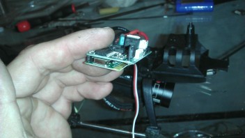

Das bisschen Empfangsmodul mit G-Sensor (E-Gyro)
Die kleine untere Platine íst die gleiche 2,4GHz Empfangselektronik wie beim DH ... und hat auch diese miserable Printantenne. (Werde ich bei Gelegenheit noch abstellen)
Wichtig! Stromversorgung sehr gut und sorgfältig verlöten. Wenn Ihr die Kabel verlegt habt, mit Kabelbindern fixieren, sonst bricht das wegen der Vibrationen im Heli. Isoliert wird generell mit Schrumpfschläuchen. Fangt bei den Strömen bitte keine Isobandpfuscherei an! Eure gekauften Artikel werden es danken und bei Kurzschluß, geht vielleicht mehr zu Bruch, als nur ein dampfendes Elektroteil. Möglich ist da sogar ein Brand in Bauteilen, Kabeln oder Leiterbahnen!
Kurz vor dem Funktionstest auf dem Hof. Größte Sorge: Steuert der Gyro da passend gegen, nicht das der jetzt Rodeo- Neigung aufweist!
Hütte drauf und Testflug!
Da das alte Gleitlagerbilliggerümpel, gibt Spiel auf der Welle echt eine vollkommen neue Dimension. Hätte bestimmt nicht mehr lang bis zum Totalausfall gedauert!
