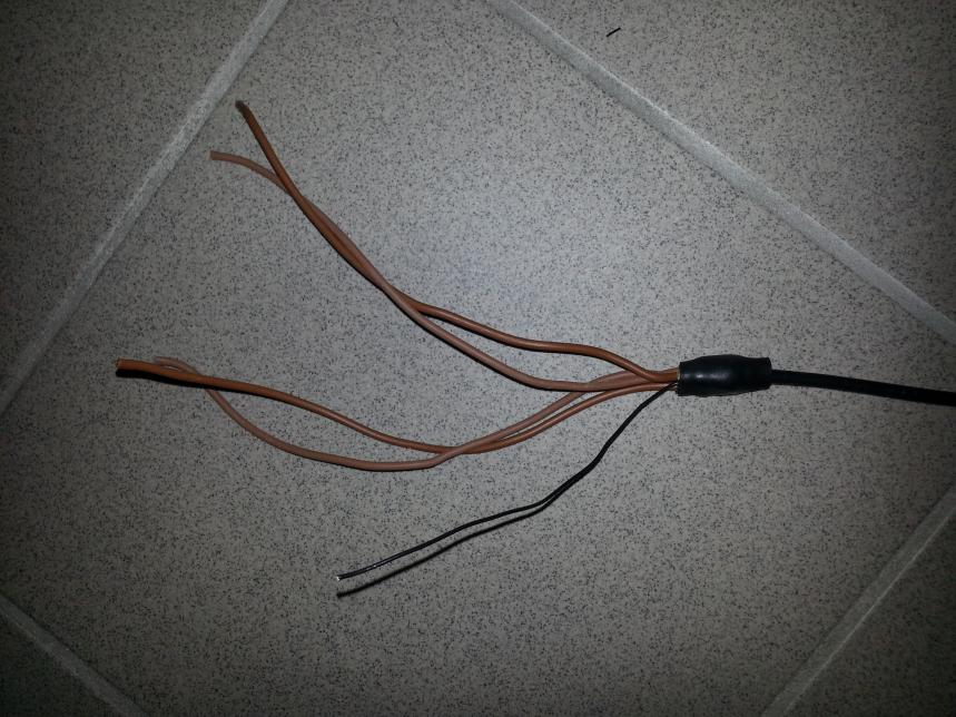

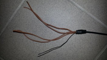

mein Quadro ist gestern abgestürzt. Ich vermute, dass ein Motor ausgefallen ist. Ich habe die ESCs und Motoren per Goldsteckern miteinander verbunden. Als ich den Quadrokopter gefunden habe, war zwischen einem ESC und einem Motor eine Verbindung getrennt. Werde nun alle Verbindungen fest verlöten. Damit können diese sich auch nicht mehr lösen und ein wenig Gewicht dürfte dardurch auch eingespart werden.
Der Quadro hat Gott sei Dank Nichts und Niemanden getroffen, sondern ist ein einen Weier gerauscht. Ca. eine halbe Stunde nach dem Absturz habe ich ihn gefunden. Lag nah am Rand und Gott sei Dank auch nicht sehr tief, ansonsten hätte ich ihn wohl nie wieder gesehen. Habe zunächst alle Teile auseinander gebaut und gründlich getrocknet.

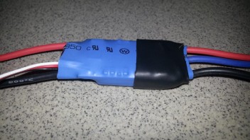

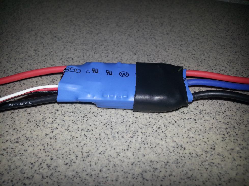

Von einem ESC war ein Kondensator abgerissen, hing aber noch im Schrumpfschlauch. Habe alles ESCs neu eingeschrumpft und den Kondensator wieder angelötet. Bis auf einen Testflug habe ich heute alles durchgecheckt. Und, was soll ich sagen? Alles scheint zu laufen!!! Selbst das KK2.0 und mein Spektrum-Empfänger haben den langen Tauchgang überstanden. Nach dem Absturz bin ich von einem Totalverlust ausgegangen.
Das Wichtigste ist aber, dass niemand zu Schaden gekommen ist. Hatte echt Schiss.
Nie wieder so hoch und so wild, wenn Leute in der Nähe sind oder sein könnten!!!!!!!!! Das war echt dämlich!

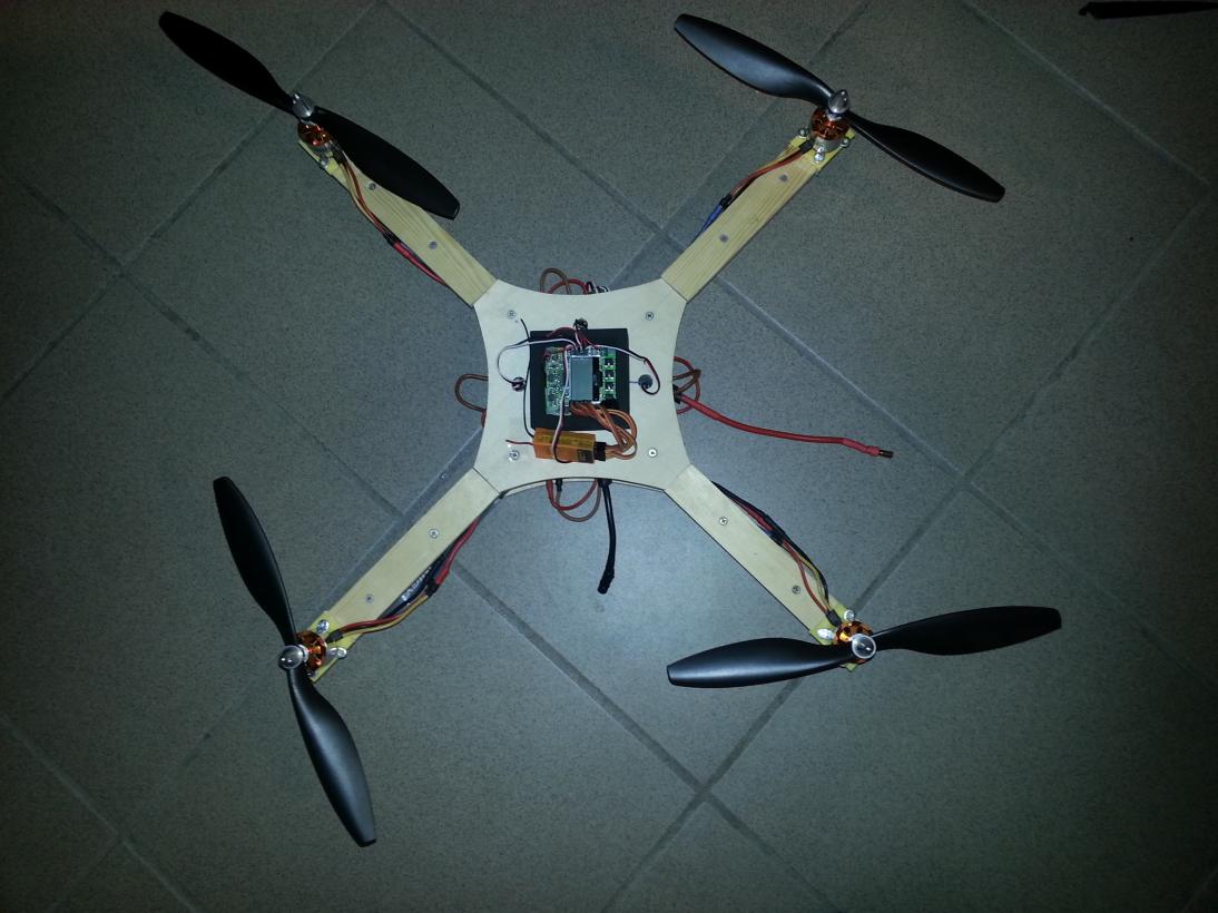

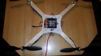

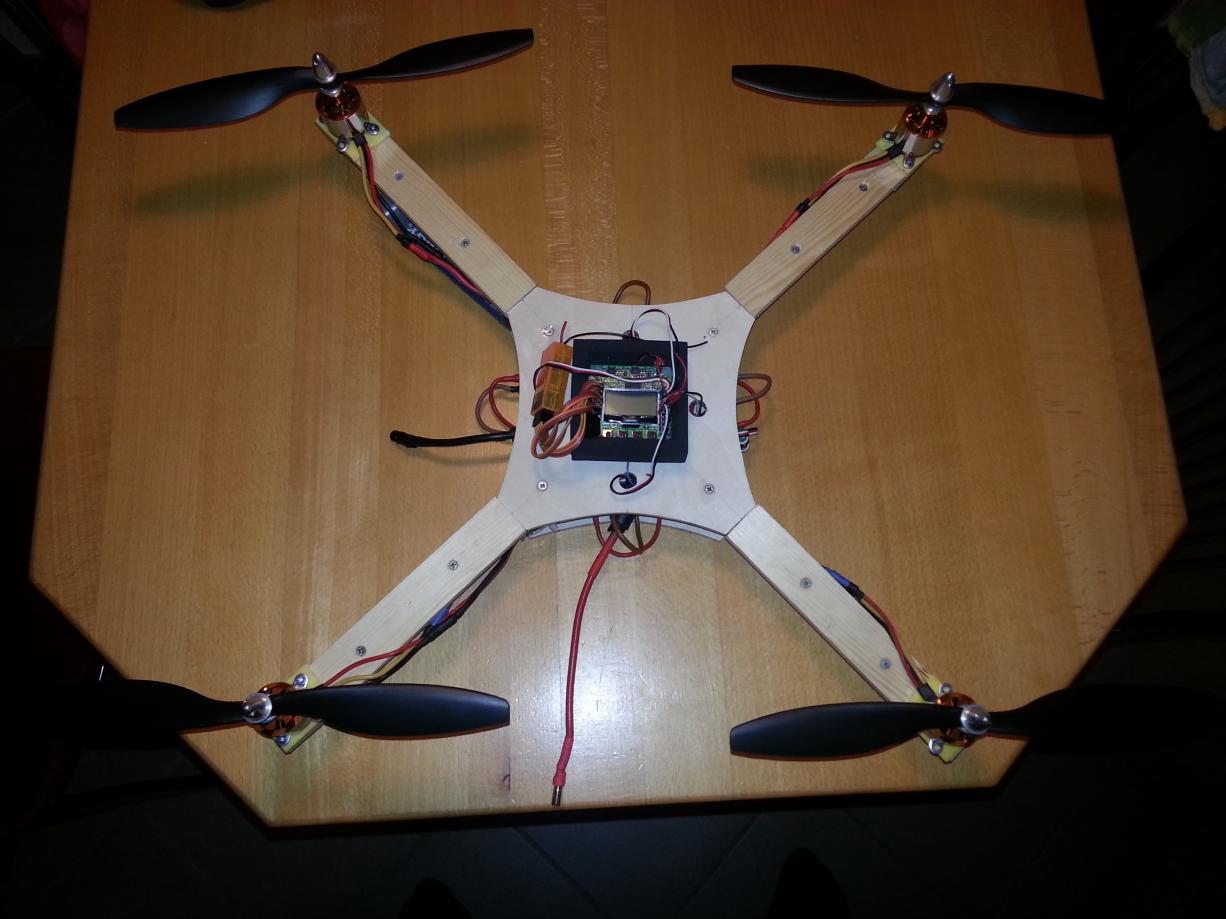

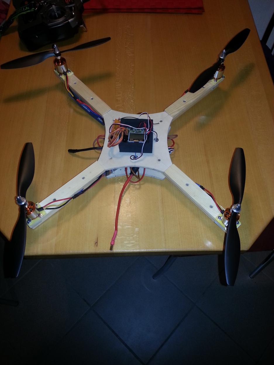

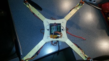

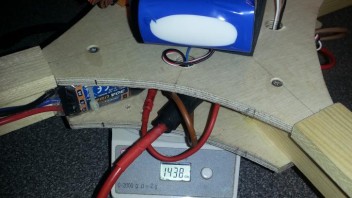

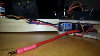

ich bin fertig und so sieht er nun aus :mrgreen:.
Die forderen beiden Arme werde ich noch rot ansprühen.
Unser Kater Pino musste auch mal ganz dringend gucken, was das jetzt für ein Teil ist, an dem der alte Dosenöffner so lange rumgefummelt hat.
Obwohl die ESCs nicht viel Spiel haben, fand ich es besser, sie mit Kabelbindern zu sichern.

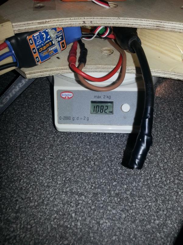

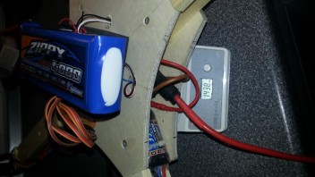

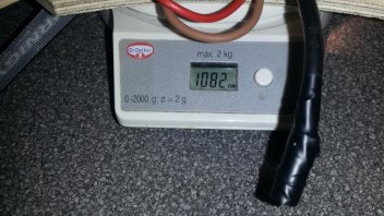

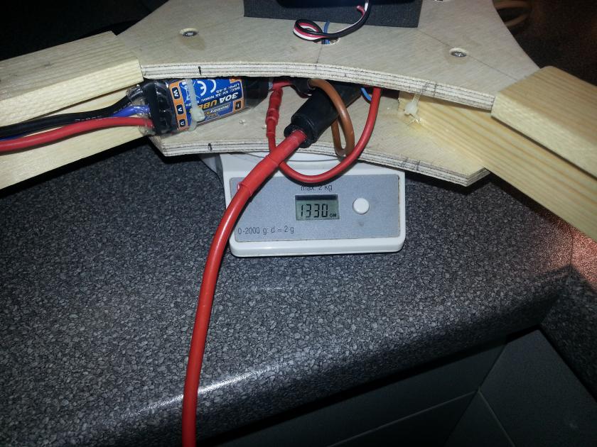

Hier das Gewicht ohne Akku,
hier mit dem 2.650er Akku
und hier mit dem 4.000er Akku.

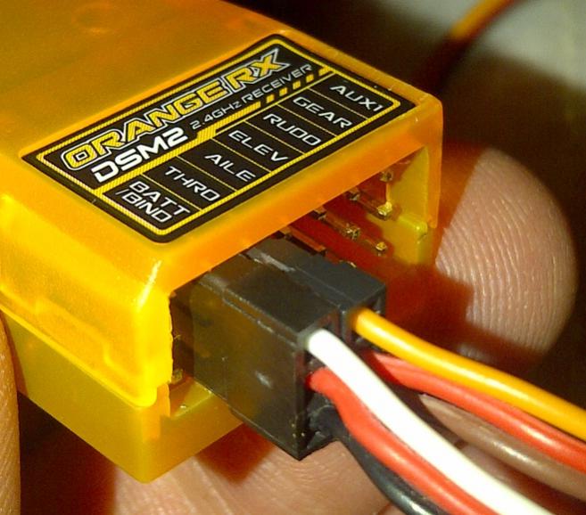

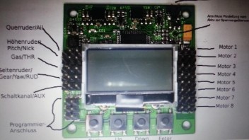

Also, zu aller erst habe ich mal die Motoren und den Empfänger (Orange RX6 DSM2) nach dieser Anleitung
angeschlossen. Über die Trimmung meiner DX5e stellte ich alle Kanäle in der Neutralstellung auf Null. Danach testete ich die Kanäle erfolgreich. Am ESC des linken vorderen Motors ließ ich das rote Kabel dran (M1) an den anderen ESCs entferte ich dieses.
Anschließen wählte ich das Motorlayout für den Quadro-X-Copter aus und kontrollierte, ob auch alle Motoren richtig rum liefen.
Als nächstes folgte die Sensorkalibrierung + erfolgreichem Test im Anschluss.

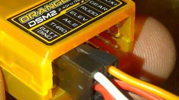

Beim Testen ohne Propeller passierte es mir, dass die FC (Version 1.2) von "Armed" auf "Menü" sprang und im Display "Error: no yaw input" anzeigt. Nachdem ich den Akku kurz abgezogen und wieder eingesteckt hatte, war alles wieder normal. Später dann beim ersten Versuch stieg der Kopter erst auf gut 3 Meter (hatte ein wenig viel Gas gegeben) und viel plötzlich wie ein Stein in den Schnee. Im Display stand wieder die gleiche Fehlermeldung. Heute habe ich noch einmal alle Steckverbindungen, die Spannung vom Akku des Kopters und der Funke überprüft. Eigentlich ist alles o.k. Trotzdem bekam ich heute beim 2. Versuch (dieses mal nur leichtes Schweben) 3 mal die gleiche Meldung, davon 2 mal als die Motoren standen und ich am Boden den Self-Leveling-Mode ein- und wieder ausgechaltete.
Liegt das am günstigen Empfänger, muss ich eine andere Software auf die FC aufspielen oder was kommt sonst noch in Frage?????
Oder liegt das an der Kanalbelegung? Habe zuerst Thro, Aile, Elev und Rudo angeschlosse.
Wenn ich dann auf Recievertest gehen, dann funktionieren alle 4 Kanäle die zum Steuern benötigt werden. Der 5. Kanal (Schaltkanal) funktioniert bei mir über Gear und AUX1 ist bei mir der Schalter für den Schüler-Lehrer-Schalter. Das mit dem 6. Kanal ist auch allgemein bekannt bei der DX5e. Was mich irritiert, dass auf dem oben eingefügte Belegungsplan "Seitenruder Gear/Yaw/RUD steht?
Ist nun Rud oder Gear anzuschließen oder beides über ein Y-Kabel?

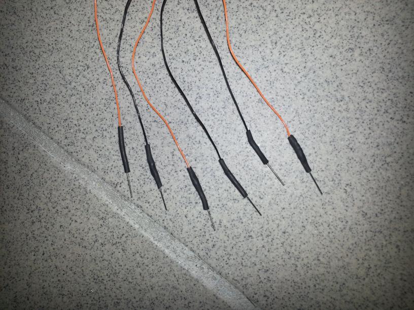

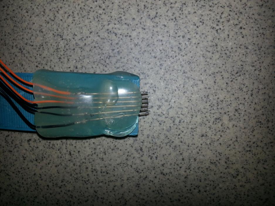

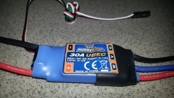

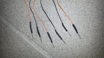

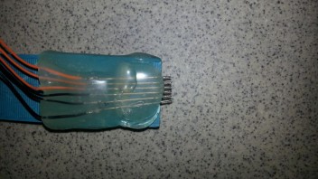

Habe mittlerweile alle ESCs geflasht. Dafür habe ich mir einen Adapter gebaut. Da ich diese Pinne, wie Sie auf Platinen zu finden sind nicht besitze, habe ich einfach Stecknadeln genommen und sowohl forne die Spitze als auch hinten den Kopf abgeknippst. Die Stecknadeln passen wunderbar in die Löcher vom Adapterkabel, welches dem USBasp beiliegt. Nach dem Flashen habe ich bei jedem ESC schon mal die Gasweg eingelernt.
Zudem habe ich meine beiden "Stromverteiler" für die ESCs gebaut. Das dünne schwarze Kabel soll hinterher an das KK2.0 Board zur Überwachung der Spannung des Akkus. Als Akku habe ich übrigens einen 3S 45C 2.650 mAh und einen 3S 40C 4.000 mAh Akku gekauft.

So, habe nun beim 4. Regler die Kontakte angelötet, damit war es dann auch kein Problem diesen zu flashen, hat von vorn herein geklappt. Denke mal, dass am Adapter ein Kontakt ein wenig kürzer ist als die anderen. Werde demnächste einfach mein Schatzi fragen, ob Sie mal auf die Entertaste drücken kann, sodass ich mit beiden Händen den Regler und den Adapter festhalte kann.

nach dem ich vor Verzeiflung x mal hinter einander die Enter-Taste gedrückt hatte lief das Programm auf einmal durch. Nun habe 3 ESCs flashen können, der 4 wollte ums Verrecken nicht. Meinen Adapter habe ich aus Stecknadeln gebaut. Kann es sein, dass einfach die Kontaktfläche zu klein ist? Werde morgen noch einmal einen anderen mit Kupferkabeln bauen.
