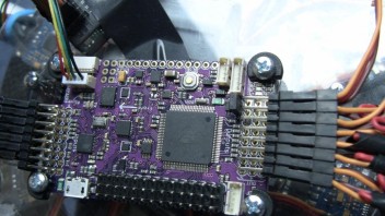

Habe für den Projektbericht gerade noch ein paar Bilder geschossen. Diesesmal mit meiner Canon Legria HFS100. Sind zwar nciht so gut wie die vom iPod aber naja ![]()

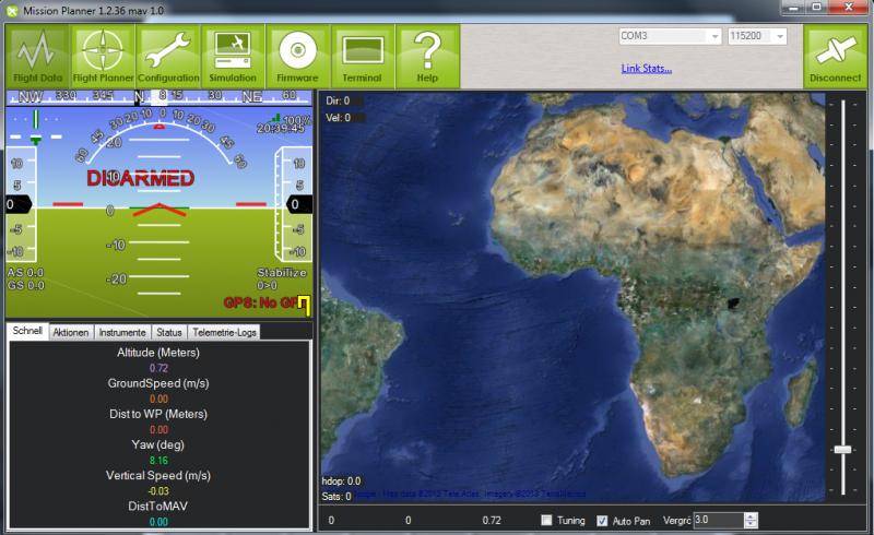

Ahh..habs gerade gesehen. Stelle ich das dann im Mission Planner ein?

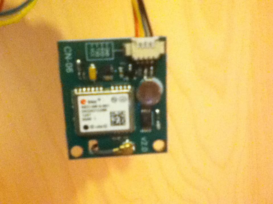

Da, wo GPS/UART1 steht? da sind wie gesagt 5 Eingänge, aber die Kabel haben nur 4...?
EDIT: Liegt vllt daran, dass ich das von RCTimer habe? Sehe gerade, das auf dem Original nur 4 Pins sind..

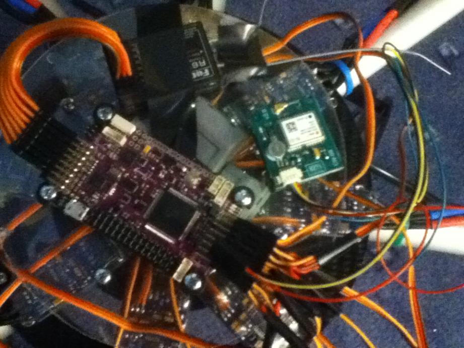

Wollte mal das GPS anbauen. Was genau muss ich da machen? Hat das von euch schon einmal jemand gemacht?
Da wo GPS am Board steht, sind 5 Eingänge, aber das GPS hat nur 4 Kabel?

So sieht das aus oder was meinst du genau?

Was bedeutet gearmed? Was muss ich da machen?
AW: Octocopter Projektplanung
Okay den hatte ich vergessen
Jetzt gings, und das kalibrieren habe ich jetzt auch hinbekommen. Was muss ich noch machen? Die Motoren lassen sich immernoch nicht drehen.

Habe mal den Akku rangemacht und es passiert nichts. Das Board bekommt irgendwie keinen Strom. Dann habe ich mal das Kabel von dem Motorregler mit dem roten Kabel in den Empfänger gesteckt und dann gings, aber ich konnte immernoch nichts machen. Habe ich etwas vergessen oder warum geht das nicht?

Problem gelöst: Habe die Firmware mit dem Mission Planner draufgepackt, dann gings
Beim Kalibrieren vom Beschleunigungsmesser steht, dass ich den auf die rechte/linke/back Seite und Nase hoch/runter halten soll, was genau ist damit gemeint?
