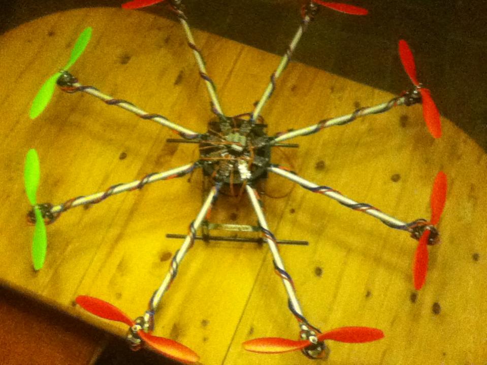

So siehts jetzt aus. Mit Akkus wiegt das Teil 3100g.

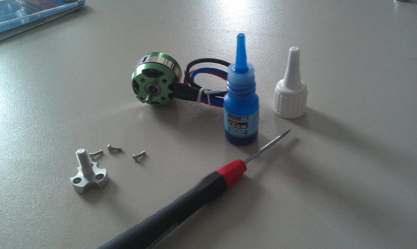

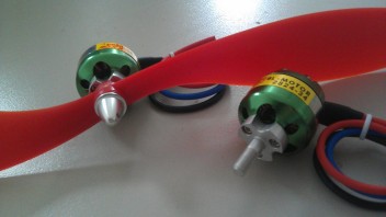

Am Donnerstag haben wir die Motoren fertig gemacht. Also die Propeller drauf gehauen und die Schrauben vorher mit Loctite voll gemacht
Die Kabel haben wir mit Goldsteckern und Shrumpfschlauch ausgestattet.
