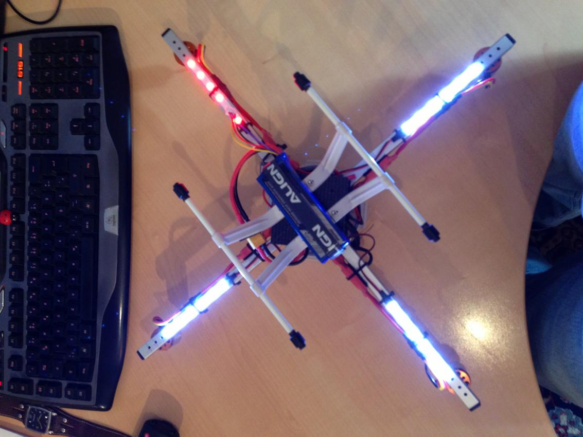

    AW: Low Cost Quadrocopter auf Aluminium Basis
    Danke für die Auskunft
    So ich hatte glück und noch was AWG 26 zu Hause. Brauchte ja auch nicht viel :)
    Muss nur noch alles einstellen und die Reglerwege einstellen dann könnte ich ihn testen gehen.
    Als Deckenleuchte kann man ihn auf jeden Fall schon mal einsetzen xD

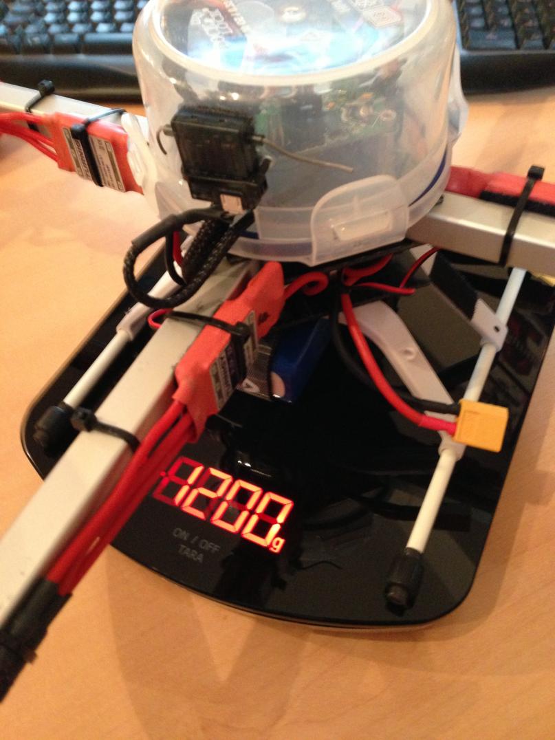

    Habe der Quadro so auch mal gewogen. Ich weis nicht woran es liegt aber er hat an Gewicht zugenommen und ich hatte eigentlich das Gegenteil erwartet. Vermute aber das die Abstandhalter die ich zwischen den 3 Ebenen EIngesetzt habe zu schwer sind. Dazugekommen sind auch noch die Beleuchtung und eine vorgelötete Kabelverteilung. Aber die Arme habe ich von 20x20x2mm auf 13,5x13,5,1,2 reduziert. Naja. Mal sehen wie er sich mit 1200g Abfluggewicht fliegen lässt.
