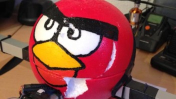

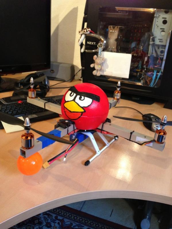

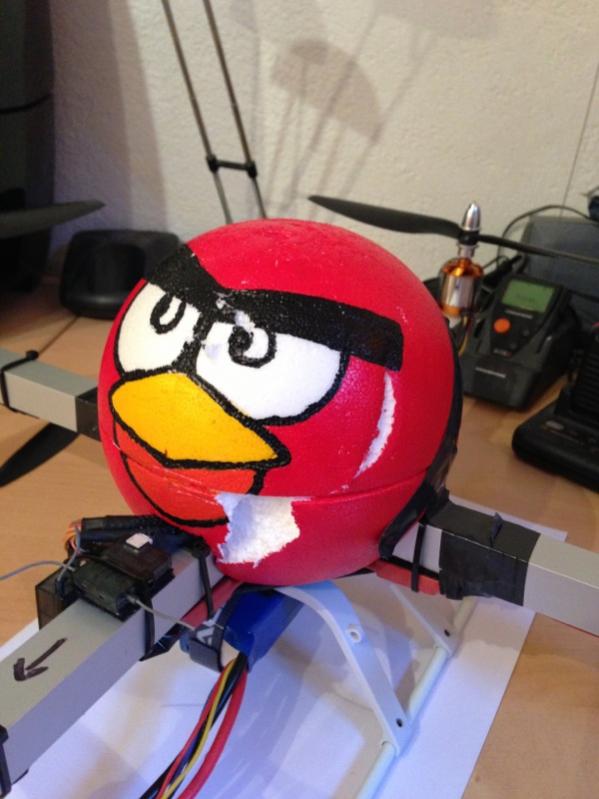

So die neue Verkleidung ist fertig. Aber ich habe mit der letzten ja auch gelernt, dass wenn man sich zu viel Mühe gibt man sich ärgert wenn es Kaput geht.
Wegen dem ausstatten mit LEDs muss ich aber noch mal gucken. Also ich meine Regler verlötet und verpackt habe, habe ich noch nicht daran gedacht, die Verkabelung mal zu erweitern. Wenn ich das mit den LED mal angehen sollte, dann entweder mit einer komplett neuen Verkabelung oder einem neuen leichteren Rahmen.

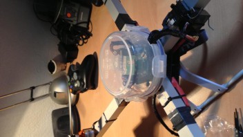

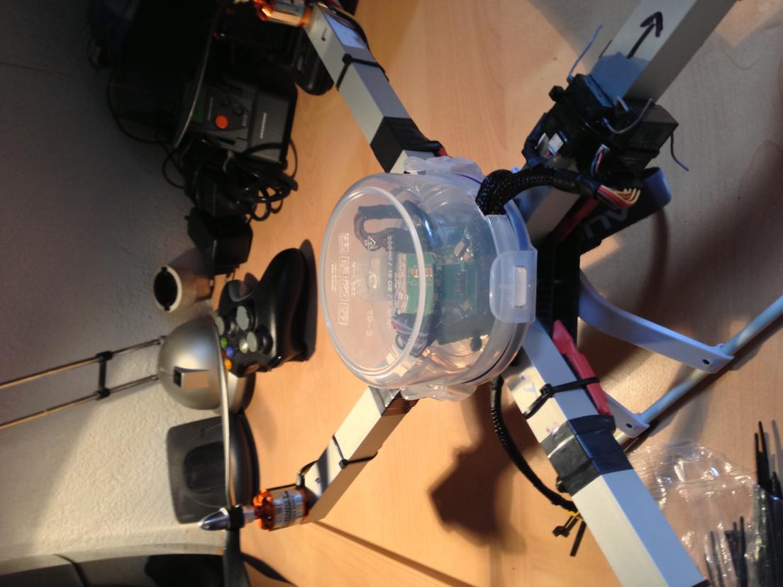

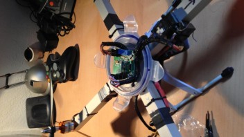

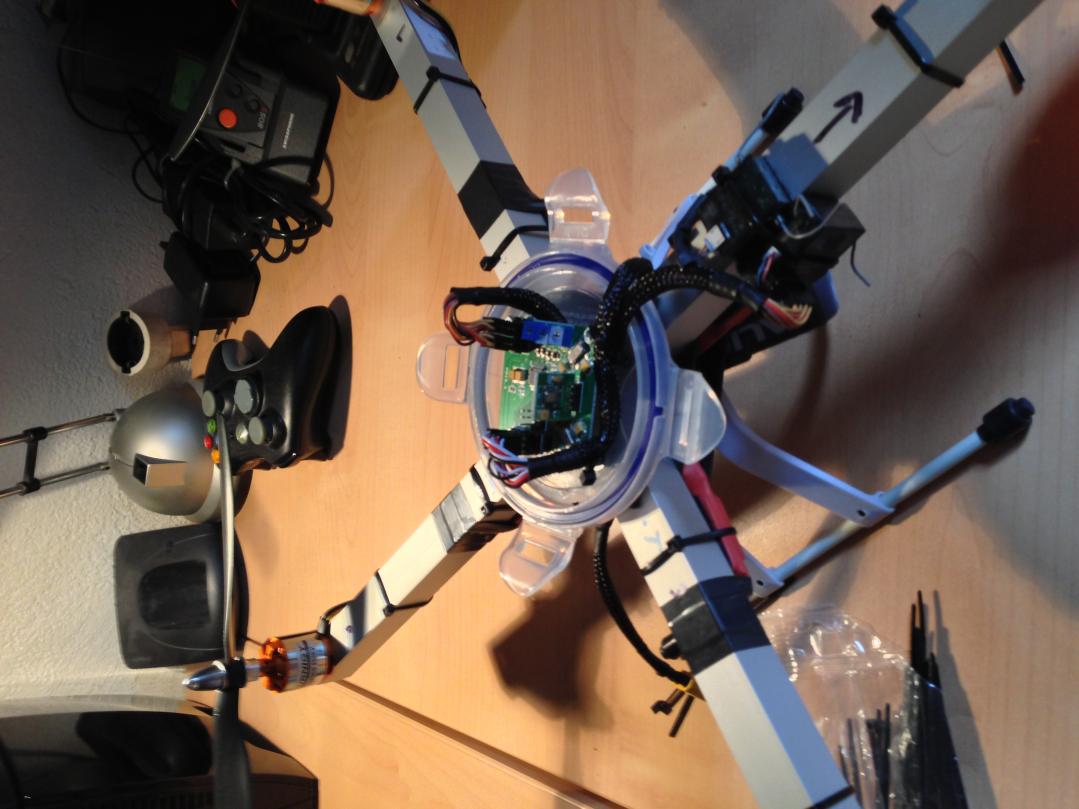

Da meinem Quadro seine neue Haube wohl nicht gefallen hat und er sie mitten im Flug abwarf, werde ich jetzt erst noch einen neuen Nässe-/ Aufprallschutz bauen. Habe da schon etwas gutes gefunden. Bilder gibts wenns fertig ist.
Hier aber vorher nachher Bilder
Was bringt das Umstellen von LiPo auf NiMh Modus? Höre davon das erste mal. Das zweite Kürzel kenne ich auch nur von meinem Ladegerät ![]()
