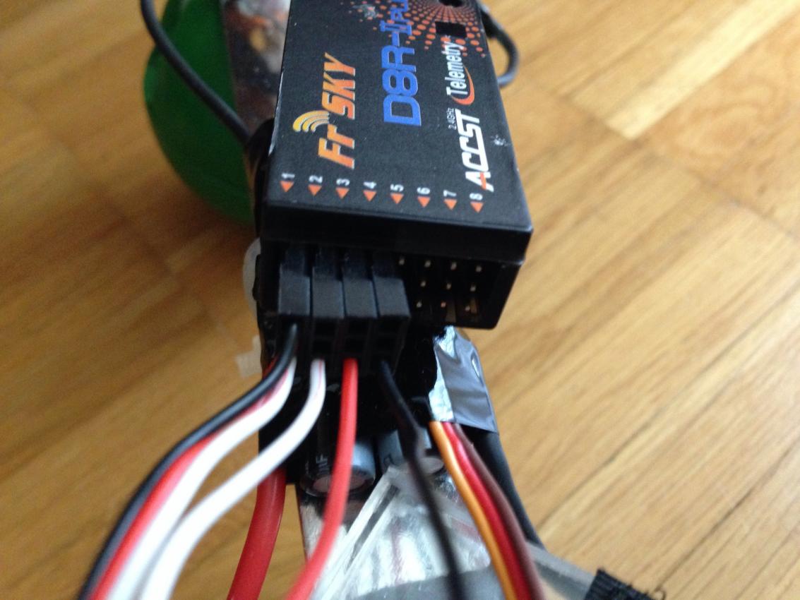

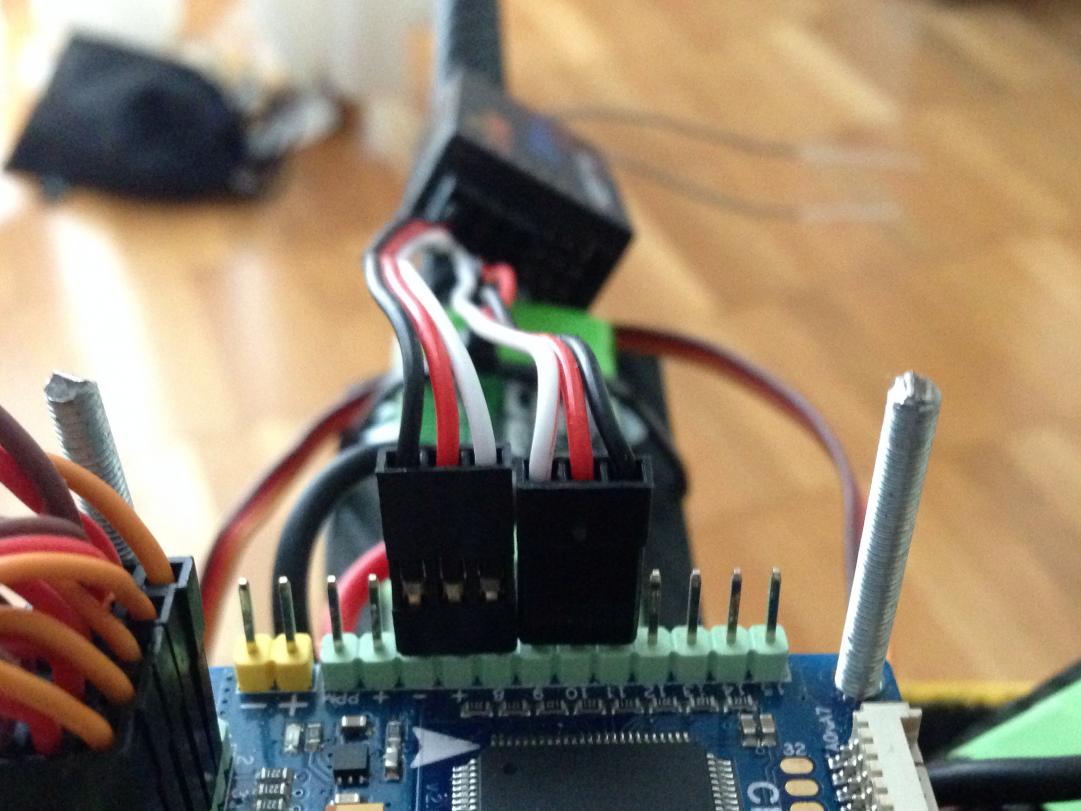

AW: Erster Quadrocopter - Hilfe benötigt
Zitat von Andres;213317THX!
also so praktisch?
Ja so praktisch :anmach:Zitat von Andres;213317Dazu muss ich doch jeden einzeln am Empfänger einmal anstecken?! Auf welchen Channel?
Kanal 1Zitat von Andres;213317
woran kann ich erkennen wie es richtig ist?Bei Mission Planner unter hardware -> radio calibration

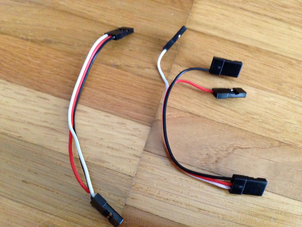

Du brauchst die hier
Aber du musst nicht den roten Kabel ganz wegnehmen!! nur isolieren!
Linke servo kabel ist für gas also kommt bei der Empfänger Kanal 1. Den rest musst du ausprobieren. Achte auf den - | + | _|-|_ zeichen!
AW: Anfänger Frage: Empfänger und USB Verbindung
Nein du brauchst kein separates Versorgung. Den Empfänger mit Servo kabeln an den Fc angschlissen und den fc mit usb an deinen pc.
