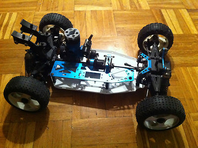

AW: Was habe ich mir da angeschafft?
Sorry. Vielen lieben dank für die Antworten und die investierte zeit. War die letzten Tage sehr mit Arbeit eingespannt und ich hoffe auf meinen Urlaub. Habe dann auch vor die Kiste aufzubauen und von meinem ersten Versuch eines Aufbaus ein paar Fotos ein zu stellen 😊danke nochmals
Leider nicht :roll:
Bei meinen Recherchen bin ich auf den Big Boss von Robbe gekommen. Wegen der Chassi Form. Kann des hinkommen?

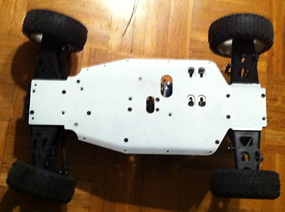

und hier mal die unteransicht

Hallo ihr Lieben,
habe bei ebay was geschossen, was zunächst mal rein aus optischer Sicht her gut aussah. Der Verkäufer wusste aber auch nicht ganz genau was er da feilgeboten hat.
was für ein Modell könnte dies wohl sein? Auf jedenfall ist es ein 1/8 er. Marke Kyosho oder carson?
Vielleicht hat ja einer eine Idee ![]()
