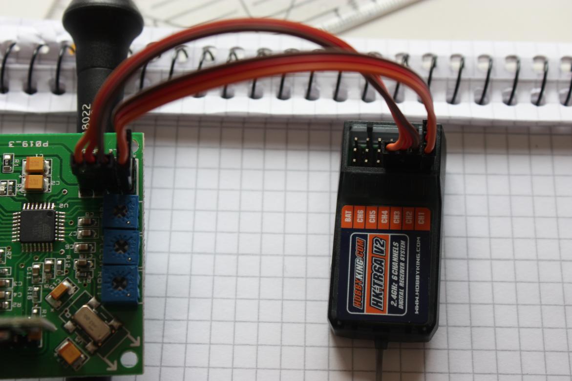

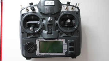

hab alle Potis auf ca 50% , Empfäger hat definiftiv Kontakt und die U Vers geht auch, weil sonst der Empf nicht gehen würde... hab auch schon die Kabel einmal gedreht (Board zu Empfänger) , die Funke ist auf Mode 2 eingestellt und es tut sich einfach nix ![]()
die Motoren fangen an zu piepsen, gleichmäßiger Abstand

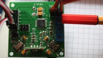

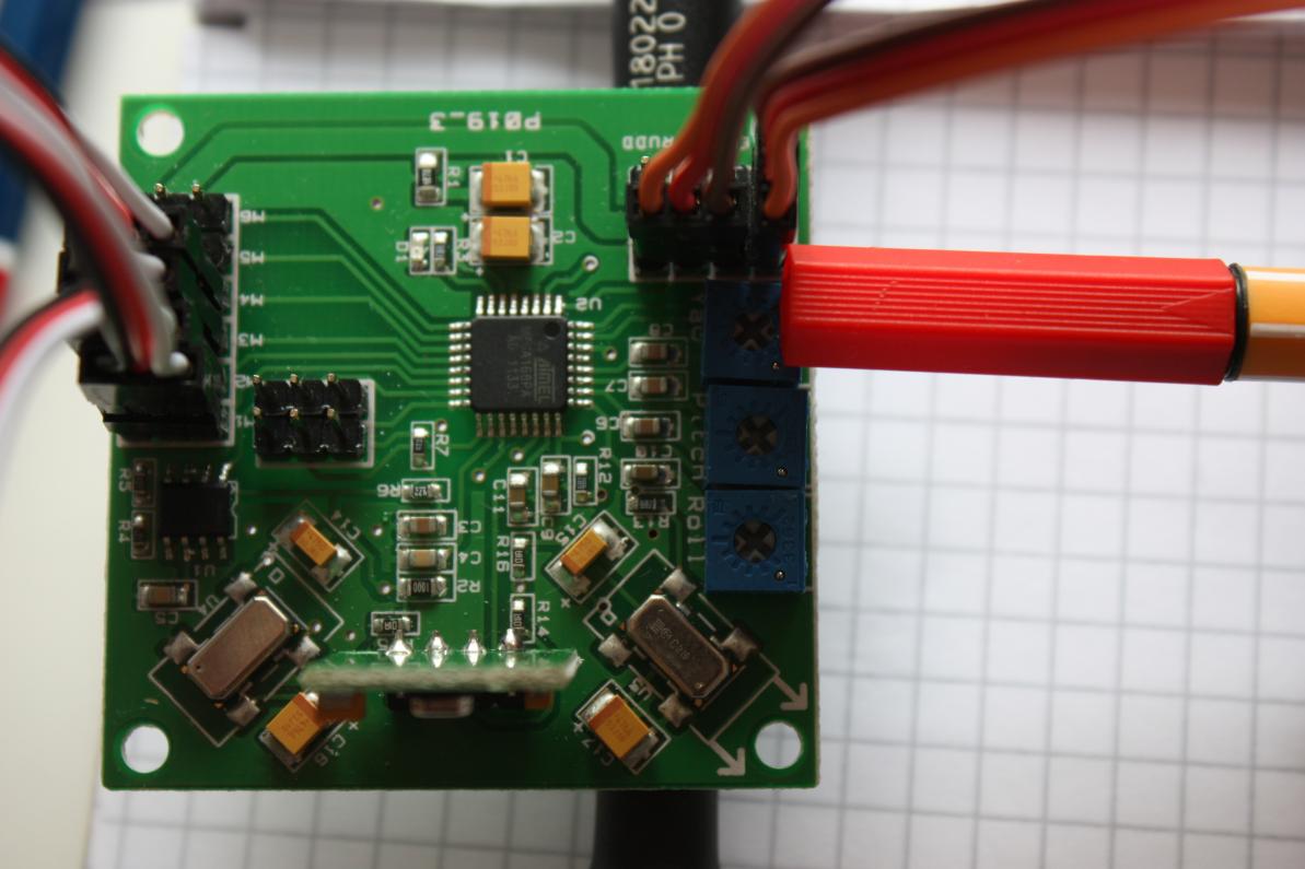

schaffe es nicht eine Verbindung zwischen Funke und Board herzustellen, kann sich einer mal die Bilder angucken und sagen ob alles so richtig ist wie es sein soll
den YAW Wert hab ich Null gestellt, den Knüppel auf Volllast, die EC´s mit Spannung versorgt und den Knüppel nach unten rechts --> nix passiert, ausser das die Motoren piepsen

sieht gut aus :D..... Ok, also muss ich jetzt die Bauteile erstmal miteinander verbinden, wenn ich das fertig hab muss ich doch auf der Funke nach unten links drücken, um das Board zu aktivieren oder?
