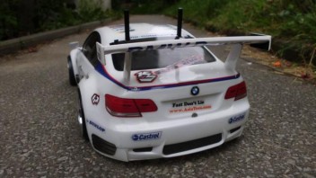

Da manche Leute noch mehr von meinen Autos sehen möchten.Bitte schön.

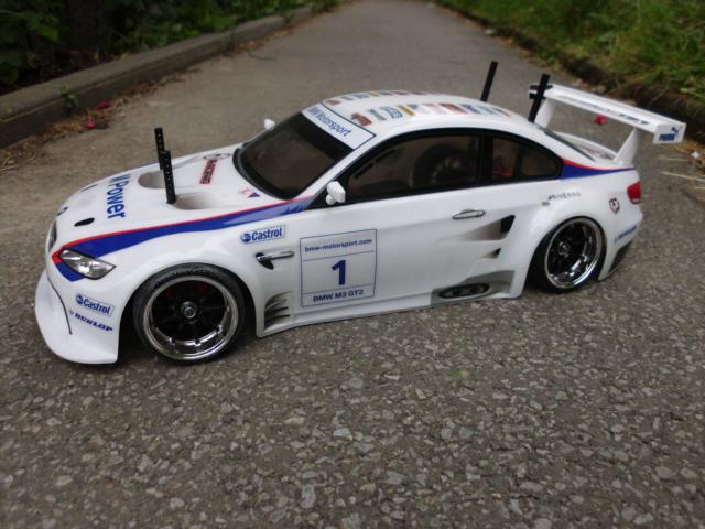

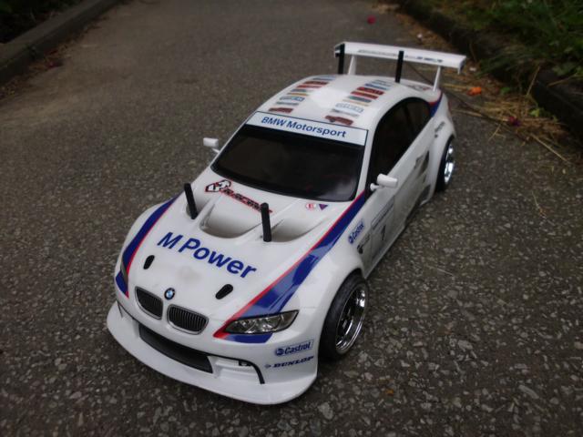

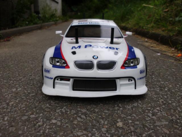

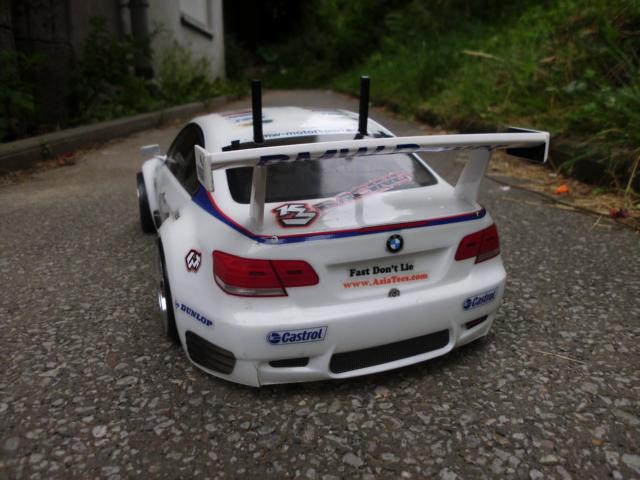

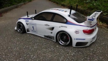

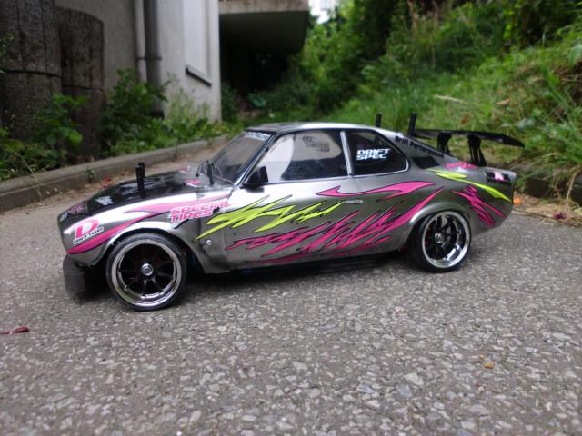

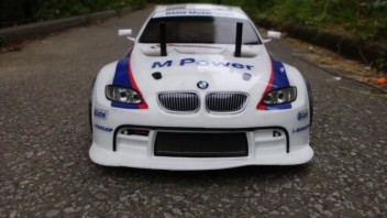

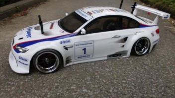

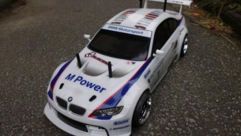

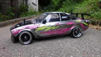

Habe anzubieten Tamiya TT01 BMW Power

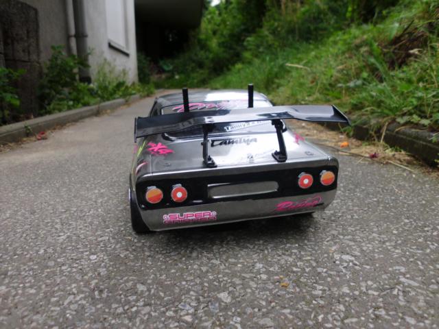

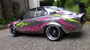

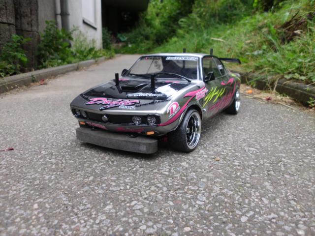

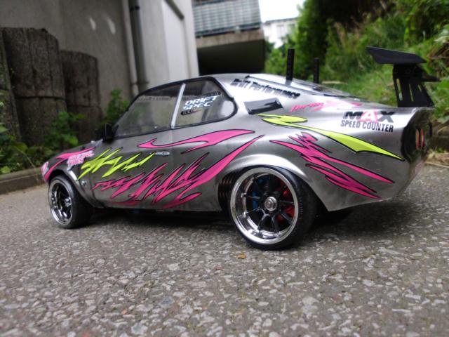

Oder doch Lieber Tamiya TT01 Opel manta A
Nicht wundern ist das gleiche Auto.

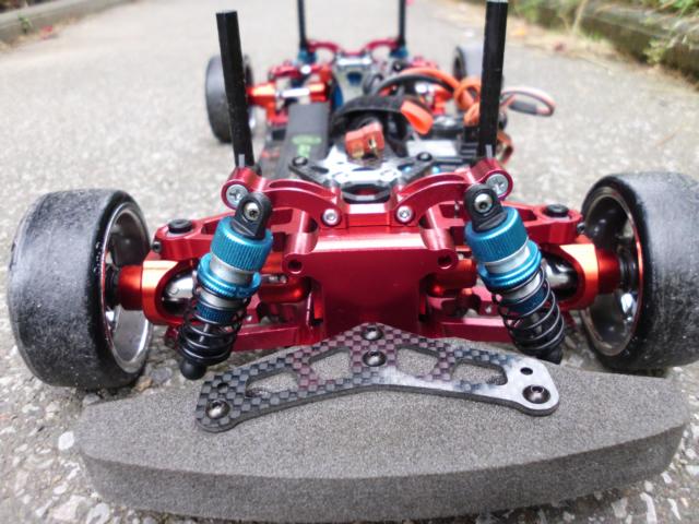

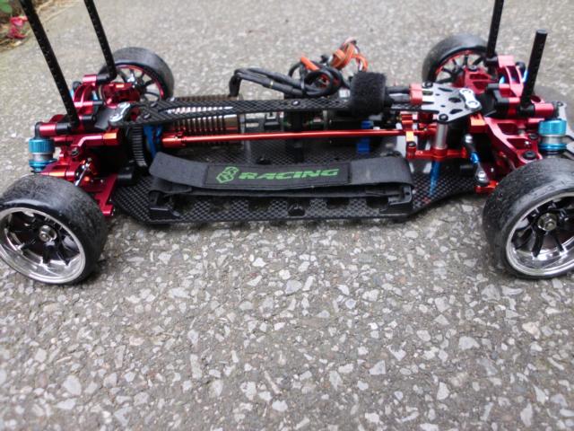

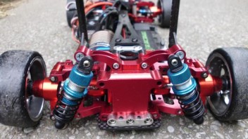

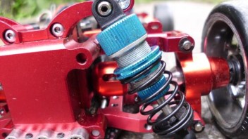

Von dem Orginal Auto ist nicht mehr viel übrig.

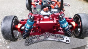

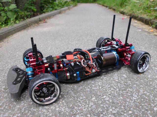

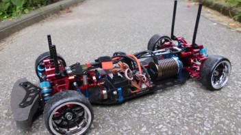

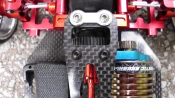

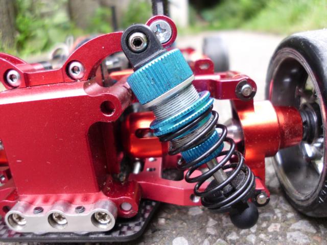

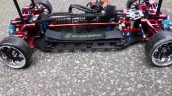

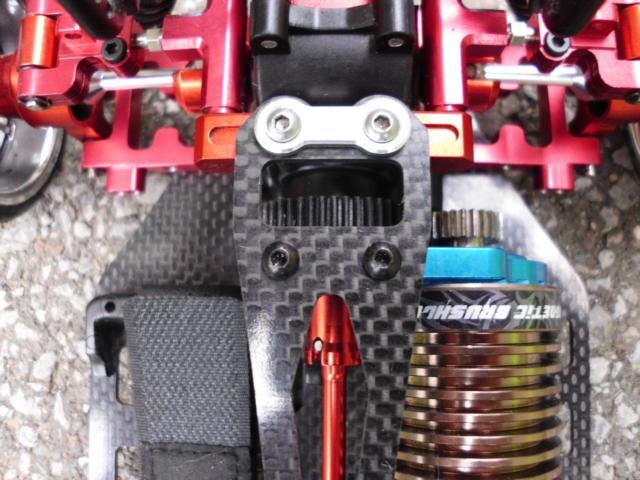

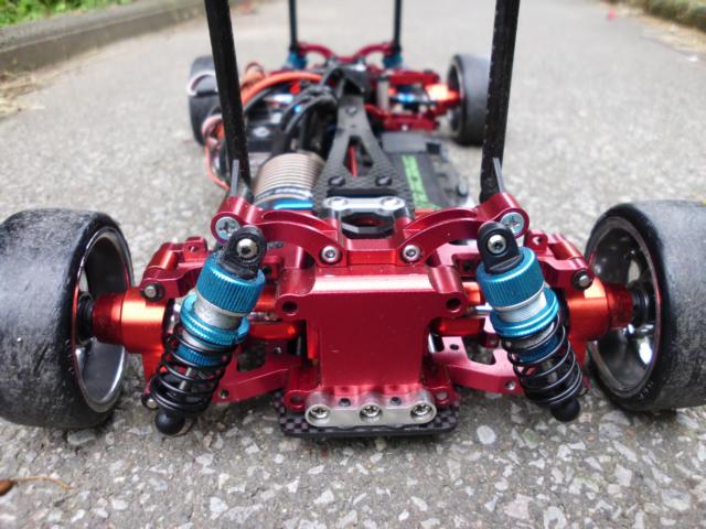

Von der Lenkung,Alu Kugelgelagert,Getriebe,Radträger,Motorhalterung,Kardanwelle und so weiter.

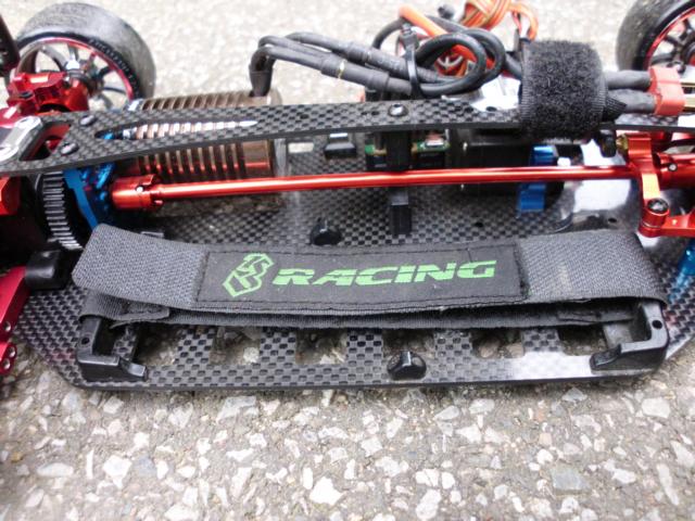

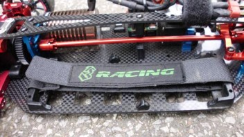

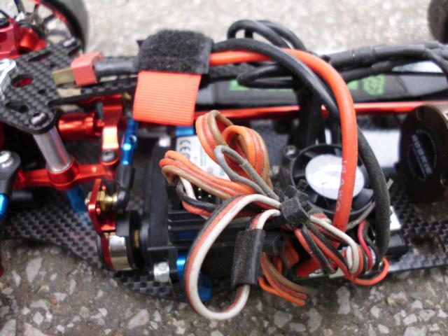

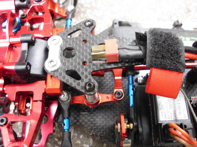

Cassy wie zu sehen von 3Racing Karbon,mit Klettband für Lipo Akkus.
Radachsen mußte ich drei verschiedene Testen.Alu Titan beide Gebrochen.Jetzt Edelstahl die halten wenigstens.12Kg Servo.Und das Beste zum schluss.

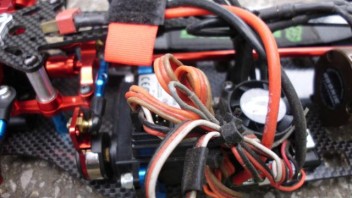

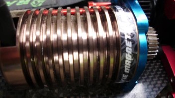

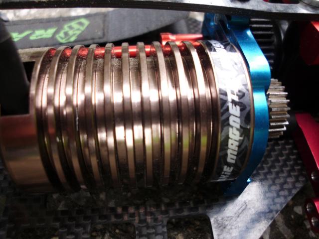

13 Turn CS-Rookie Brushless Motor und Regler Set.Wird mit 2s Lipo gefahren.

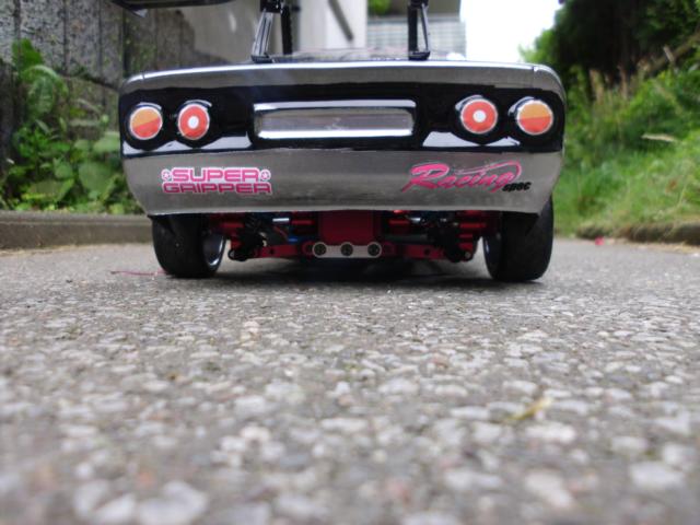

So wie das Auto jetzt aufgebaut ist ,hammerhart.Der geht richtig gut.Und alles hällt bis auf die Reifen.
Die Driftreifen die ich drauf habe waren zu billig.Habe ich beim Fahren von den Felgen gezogen.
Das Auto hat schon einige Lipos durch und ich war nicht gerade zimperlich.Aber es geht nichts Kaputt.
Also kein Vitrinen Auto auch wenn es so ausschaut.
